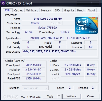

Итак, в качестве своей защиты скажу, что изучил материал о разгоне по максимуму, насколько смог самостоятельно разобраться. Искал похожие проблемы, безуспешно.
Поподробнее про моего динозавра: Core2Duo e6750@2.66; Kingston KHX8500D2/2G 1066@2.3V@5-5-5-15; мать по спекам ddr2@1066 и ddr3@1333 поддерживает только при "OC".
С питанием и охлаждением нареканий быть не может: zm700lx и TT BigTyphoon - мои друзья навек.

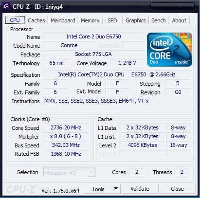

Сразу к главной проблеме: проц. Во-первых его слишком малый вольтаж по сравнению с оригинальной статьёй про разгон e6750. Во-вторых - наглый отказ матери влиять на вольтаж. Хоть авто ставь, хоть 1.54 (что является пределом в биосе) - один фиг max будет 1.264v, в простое 1.032v (и дабы предопределить возможный вопрос - да, настройки биоса не сбрасываются, всё остаётся как поставишь). Ещё страннее - при стресс-бенче cpu-z вольтаж опускается до 1.248v :spy: [Скрины 1, 2 и 3 соответственно]
Но даже без изменения вольтажа поднять fsb больше чем на 9mhz (+9! :facepalm: ) не выходит - дальше только цикличный ребут.
01.jpg [ 147.22 КБ | Просмотров: 2503 ]
02.jpg [ 147.58 КБ | Просмотров: 2503 ]
03.jpg [ 147.2 КБ | Просмотров: 2503 ]

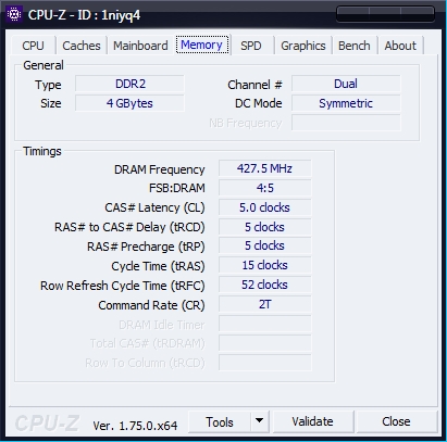

Вторая, но не менее главная проблема: ОЗУ. Это печально известная нестандартная для ddr2 память, которая без применения манипуляций работает в авторежиме на 800mhz 5-5-5-18. Головная боль уже от попыток заставить её работать хотя бы вполовину быстрее. В биосе нельзя задавать конкретную частоту, лишь только коэффициент к шине. На выбор: 1.0 (666mhz), 1.20 (800mhz), 1.25 (821mhz), 1.50 (999mhz), 1.67 (1106mhz) и 2.0 (1332mhz). Это при стандарте шины в 333mhz. Так вот, если ставить выше 1.25, независимо от выставленного напряжения, запуск не доходит даже до биоса, просто холостой запуск кулеров. Приходится обнулять.
04.jpg [ 101.08 КБ | Просмотров: 2503 ]
На SPD вкладке, кстати говоря, в обоих слотах пусто как и в моей копилке на новый комп. Инфа недоступна.
Максимум что я смог от всего этого добиться: повысить шину до 342mhz, что дало мне 2.736ghz на камне и 854mhz на планках при ручных 5-5-5-15. При дальнейшем увеличении шины уже только циклический ребут.
Прошу не тыкать отсутствием знаний мне в лицо, я разобрался в вопросе максимально как только смог, потому и прошу помощи. В частности, насколько я понял из форума, надо искать компромисс между камнем и планками, т.е. если одно гнать, то другое занижать? Разъясните подробнее, пожалуйста.

Так и делалось всё с дефолта, и при каждом обнулении естественно в дефолт всё возвращается. Всё как и написано - выше 342 шина не поднимается, с дефолтно-автонастройками памяти (или даже если память занижать). Самая чудность в том, что вольтаж меняй-не-меняй, а остаётся он тот же, хоть в настройках и стоит другой.
