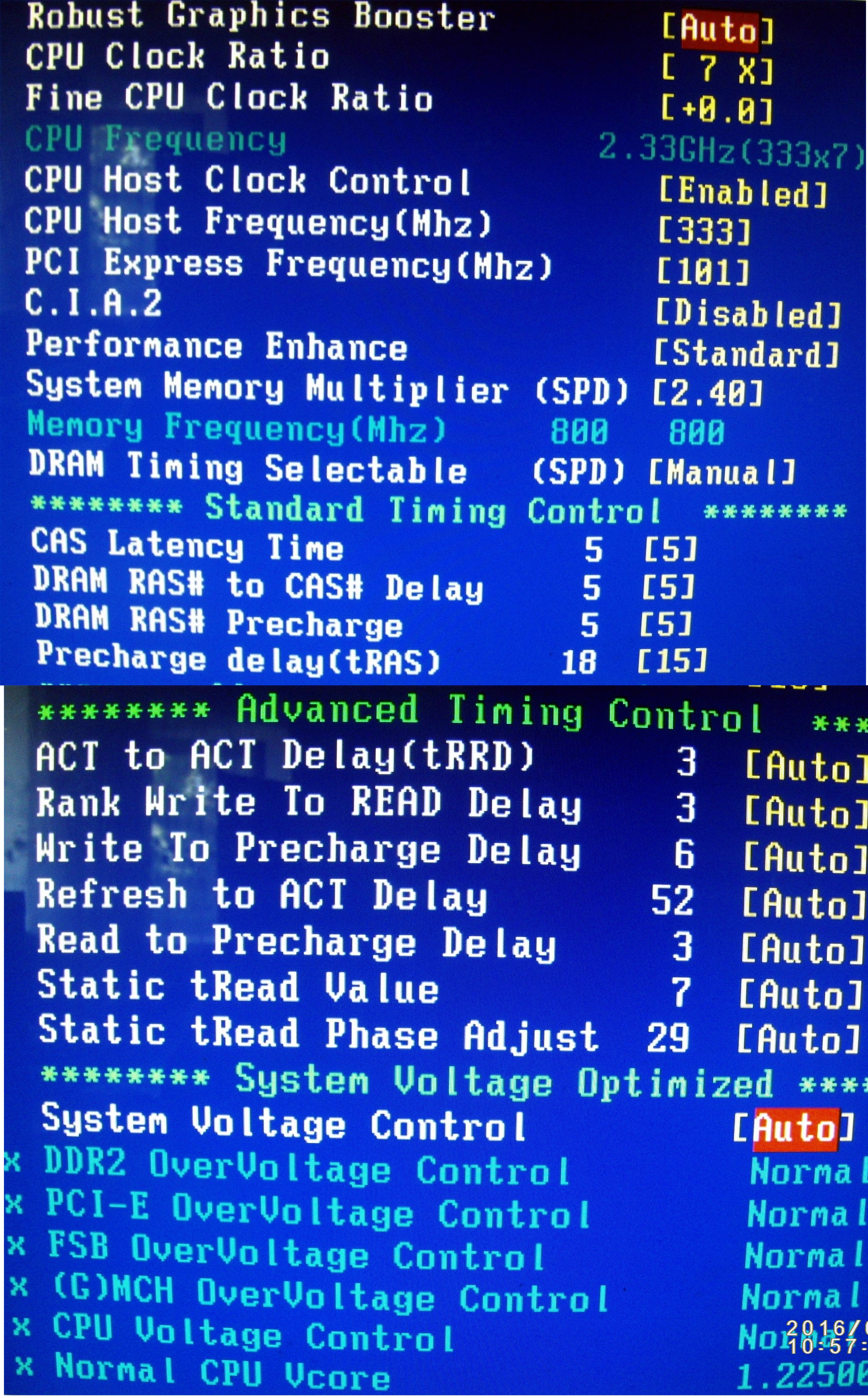

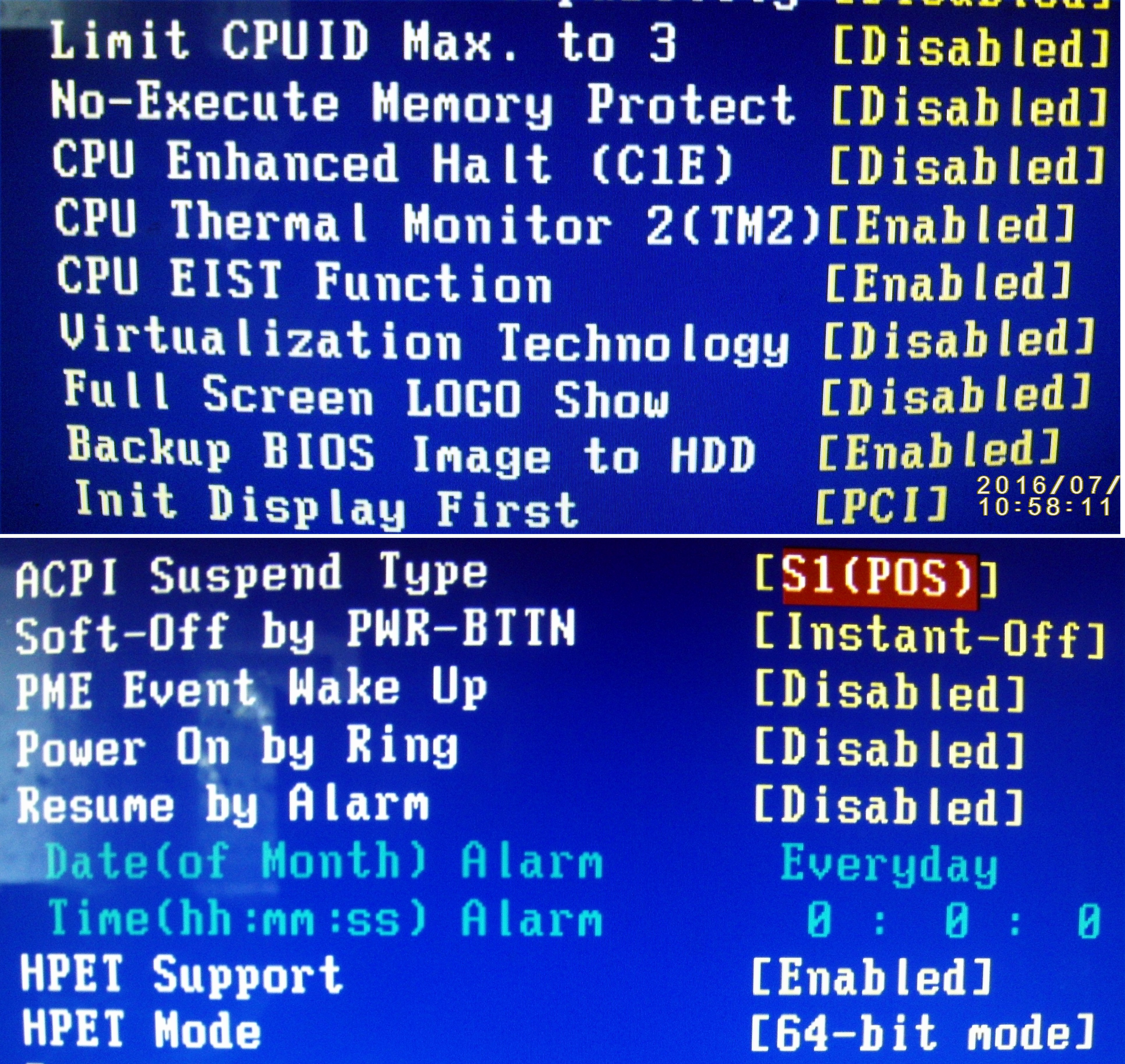

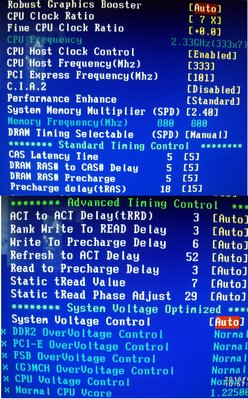

Здравствуйте! Если у кого есть свободное время и необходимые знания ткните пожалуйста где что нажать вот по скринам моего биоса. А то я такой нуб что даже тайминги не знаю куда верно внести, так как количество настроек биоса не совпадает с рекомендуемыми 5-5-5-15-5 42-10-10-10-25...

Опыта разгона совсем нет, охлаждение родное что с процессором шло. Желательна стабильная работа на небольшом напряжении чтобы не было перегрева. На сколько читал для Е8200 доступна частота в разгоне 3600-3800. Мне бы хоть 3400-3600, если возможно :)

Слабовато. У меня был такой камень с такой матерью. Но память была DDRII 1066. Разгонялся до 3800 без проблем. Кулер был боксовый от Q6600 толстый с медной вставкой. Ставишь на память минимальный множитель. Напругу на проц 1.4V, фиксируешь PCI-E на 101 Mhz и поднимаешь частоту шины. Можно начать с 366. У меня работал на 400.

Для начала порекомендую не ставить разгон в "Авто" (это тот который в процентах указан к номиналу), а исключительно делать в ручном режиме "Мануал". Самый простой вариант поднять частоту ЦП это выставить шину FSB 400 и напряжение на проц 1,175 или 1,2 или 1,225 В (последний вариант думаю будет многоватым, но пускай будет), хотя на двуядерник можно поднимать легко и за 400, но при этом надо наваливать напряжение на процессор и северный мост "NB или North Bridge", только ждите подъема температуры, опять же, кулер стоковый не сильно подходит для этого.

вам (скорее всего) будет интересен пунктик CPU Host..., а и понижение напряжения процессора, что вас и интересует похоже и разгон процессора, хотя одно - другому как-бы противоречит, но это надо эксперементировать (тратить время) с выключенным System Voltage Control, и помнить что далеко не любой камень может что-то и как-то, ну и можно не забыть о System Memory Multiplier (SPD) (если память с запасом, бывает что спокойно можно поднять её частоту, относительно стандартной; или даже она сама "встанет" как надо после всех ваших манипуляций с пунктиками относящимися к процессору и его напряжению, например)
добавлю только, что не любые платы хорошо поддаются разгону при приемлемых напряжениях того-же процессора при этом, ваша мат. плата в том числе - ну экономят китайцы на их сборке, не поставить "кучку" керамич. кондёров у северного моста - да легко (и так мол работает и соответствует )))

Множитель 8, шину 425, на память 1.9, на процессор 1.2. PCI-E 101. Делитель памяти 1:1. Второстепенные тайминги можно не трогать, зафиксируй просто 5-5-5-15.
Напряжения я написал от балды, возможно можно меньше, возможно можно больше шину на таких напряжениях. Но с такими настройками вполне возможно заработает с первого раза. Это 3400 Мгц.
Неплохо бы ревизию процессора узнать, если Е0,то они очень холодные и на стоковом кулере может гнаться и дальше. У меня Е8400 на 4600 всякие стресс-тесты проходил, правда с охлаждением нормальным.

Так? (скриншоты). Делитель правда не 1:1 (425:400, на памяти вручную нельзя поставить 425). Вольтаж оно вроде само выставило на 1,2 и 1,9. Стпенг С0 вот CPU-z скрин

serjar писал(а):
1,2
Какие 1,2 В, у вас в CPU-Z 1,376 В! Что скорее всего биос выставил вам на 1,4 В. Для уменьшения температур понижайте до тех пор пока операционка не станет вылетать или просто не загружаться.
serjar писал(а):
425:400
Память сама выравняется 1:1, т. е. будет 425:425, посмотри в 4-о1 вкладке CPU-Z, что память работает на 850 МГц

Спасибо :) исправил. #77
