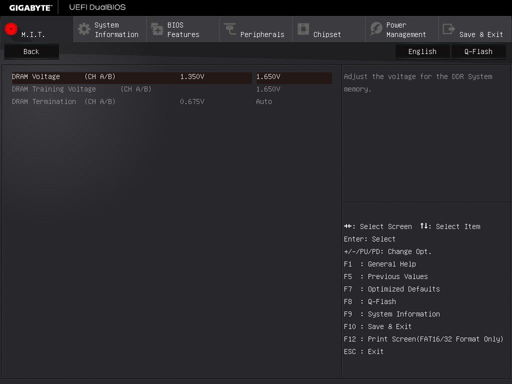

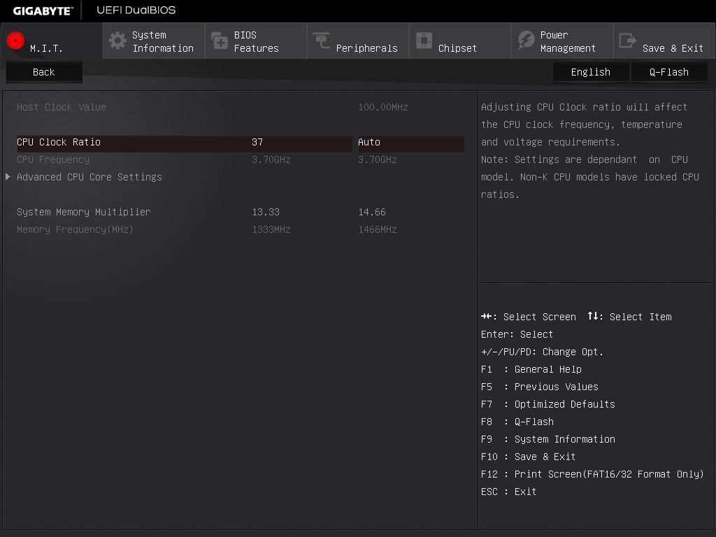

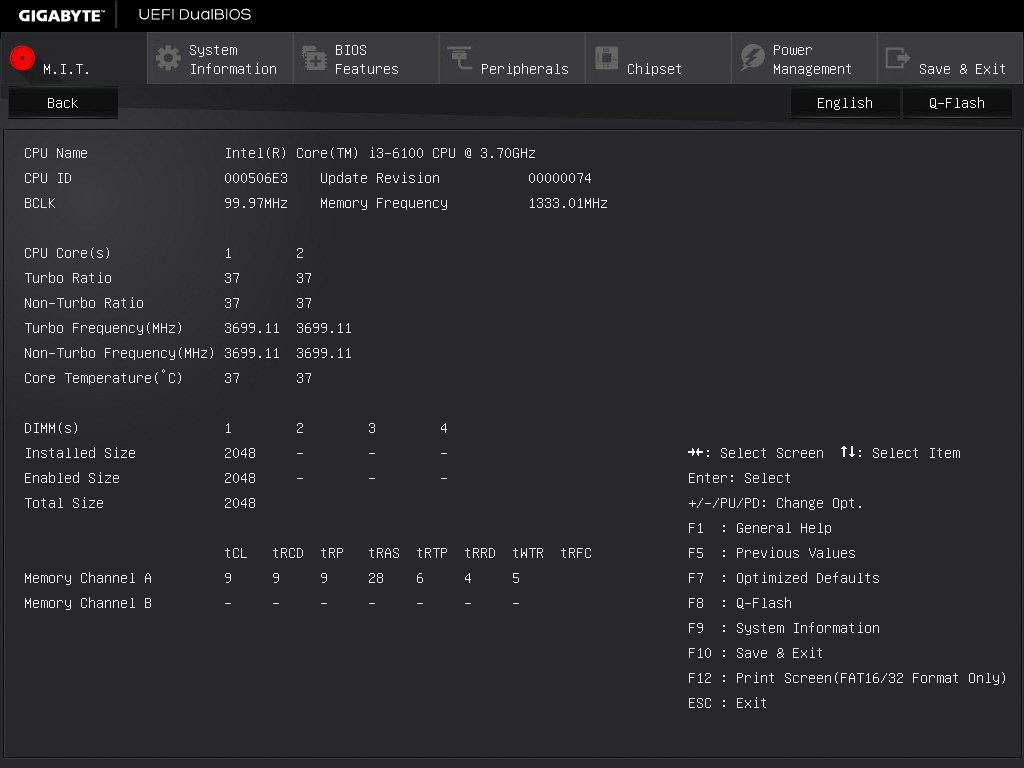

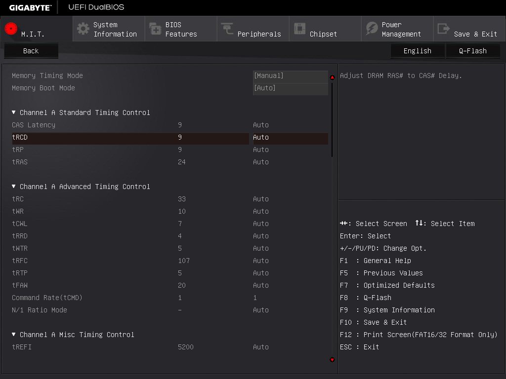

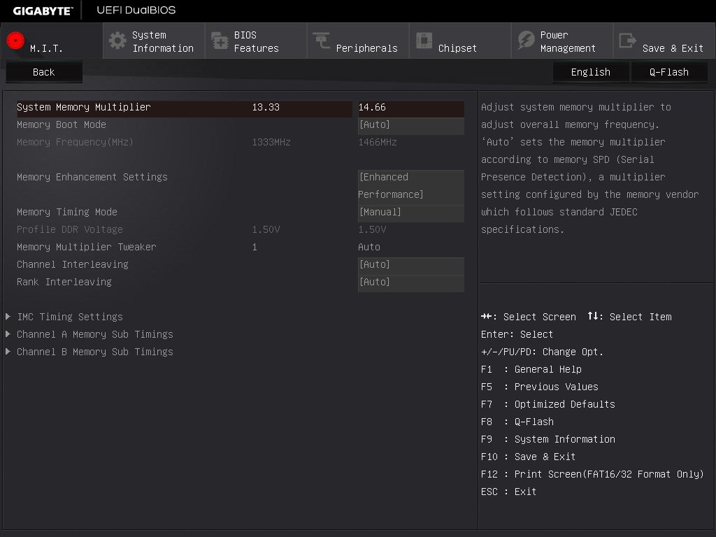

Имею в наличии 4 модуля памяти Kingston KHX1600C9AD3B1K2 по 2 GB. На старой матери (ASUS M5A97) эти модули работали на частоте 1600 с повышением напряжения до 1.65 (как советует производитель), но на новой матери (Gigabyte GA-B150M-DH3) в биосе наличиствует огромное количество настроек напряжений, в которых я разобраться не могу, а при установке значений по наитию напряжение похоже не повышается и модуль на заявленной производителем частоте не стартует.
Как надо подкрутить настройки, чтобы поднять частоту на этой плате?
Скрины настроек биоса касающихся настроек частоты и напряжения памяти:
Много картинок
Чет все очень как-то просто , никто ничего не написал , подозрительно . На третьем скрине тайминги , их повышай . Но что-то странно , может это кингстон , тайминги для 1600 вполне себе нормальные . Но один хрен , задери цифры в первых 4 строках с цифрами начиная с CAS Latency до 12 , а tras до 32 , по идее и 1866 должны взять , а может и больше (хотя хз , кингстон жи) . Если возьмет скока надо - потом чисто на ощупь их можно уменьшать
Дело не в таймингах. Дело в том, что не получается поднять напряжение DDR на мамке. без этого ни тайминги, ни частоту нельзя подвинуть от штатных - комп не грузится.

Регистрация: 01.02.2006
Откуда: НиНо
TanyaT Официально Intel заявил для платформы Soc1151 поддержку ТОЛЬКО DDR3L с напряжением питания 1,35V. Производители мат. плат были не так категоричны и выпустили модели, позволяющие ставить "нормальные" 1,5V и выше. Но такими способностями обладают далеко не все материнки, и наличие циферок в биосе ничего не гарантирует, т. к. биосы разных моделей унифицированы между собой (особенно младших моделей). Ну и рисковать повредить процессор ради гадостной оперативки (а модули, требующие 1,65V для частоты 1600 с таймингами девятками, иначе как "погаными" назвать не могу) явно того не стоит. Меняйте оперативку.

Grayhaund писал(а):
TanyaT Официально Intel заявил для платформы Soc1151 поддержку ТОЛЬКО DDR3L с напряжением питания 1,35V. Меняйте оперативку.
Спасибо за наводку. Почитала, подумала и поменяла таки память... Гнать новую не буду, так что вопрос снимается.
