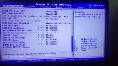

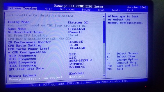

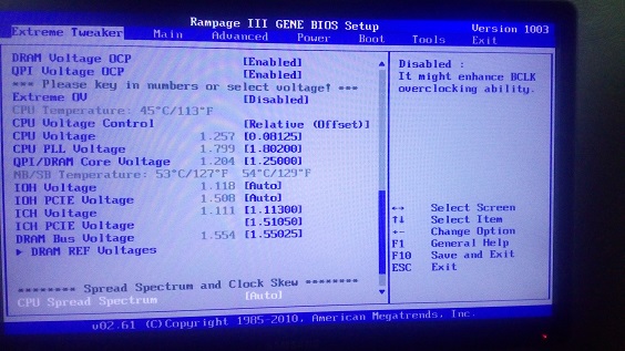

Возникла такая ситуация разгонял я свой xeon x5650 до 4004, разгон прошел нормально, стабильность при прогоне LinX не терялась, проблем не возникало. Снял я разгон за ненадобностью,
Когда в следующий раз попытался разогнать столкнулся с проблемой, загружался через раз, на мамке горит индикатор ошибки boot device. Иногда виснет сразу после биоса, при перезагрузке сбиваются настройки.
ASUS RAMPAGE III GENE
Xeon X5650 2.66
Hynix DDR3 1333 4Gb*2
MSI GTX660 Twin frozr OC
Chieftec APS 800C
Crucial m4 250(подключен к контроллер sata 3)
RAID0 WD Black *2
Внешний осмотр никаких аномалий не выявил, но твердотельные кондеры и не вздуваются, их внешне не отличить.

Переразгон разве что по материнке, но почему тогда изначально нормально работала, а потом стала хандрить. Читал что возможны такие проблемы при недостатке питания, с БП проблем нет, он держит стабильно, грешу на цепи питания на материнке но их не проверить не выпаивая, повышение напряжения на северник и южник проблему не решает. Еще непонятный момент температура на северном и южном мостах была 55-60 без разгона, а сейчас наоборот стала ниже 50-52 тоже без разгона, хотя на процессоре температура поднялась. Может стоит заменить термопрокладку на MOSFET
