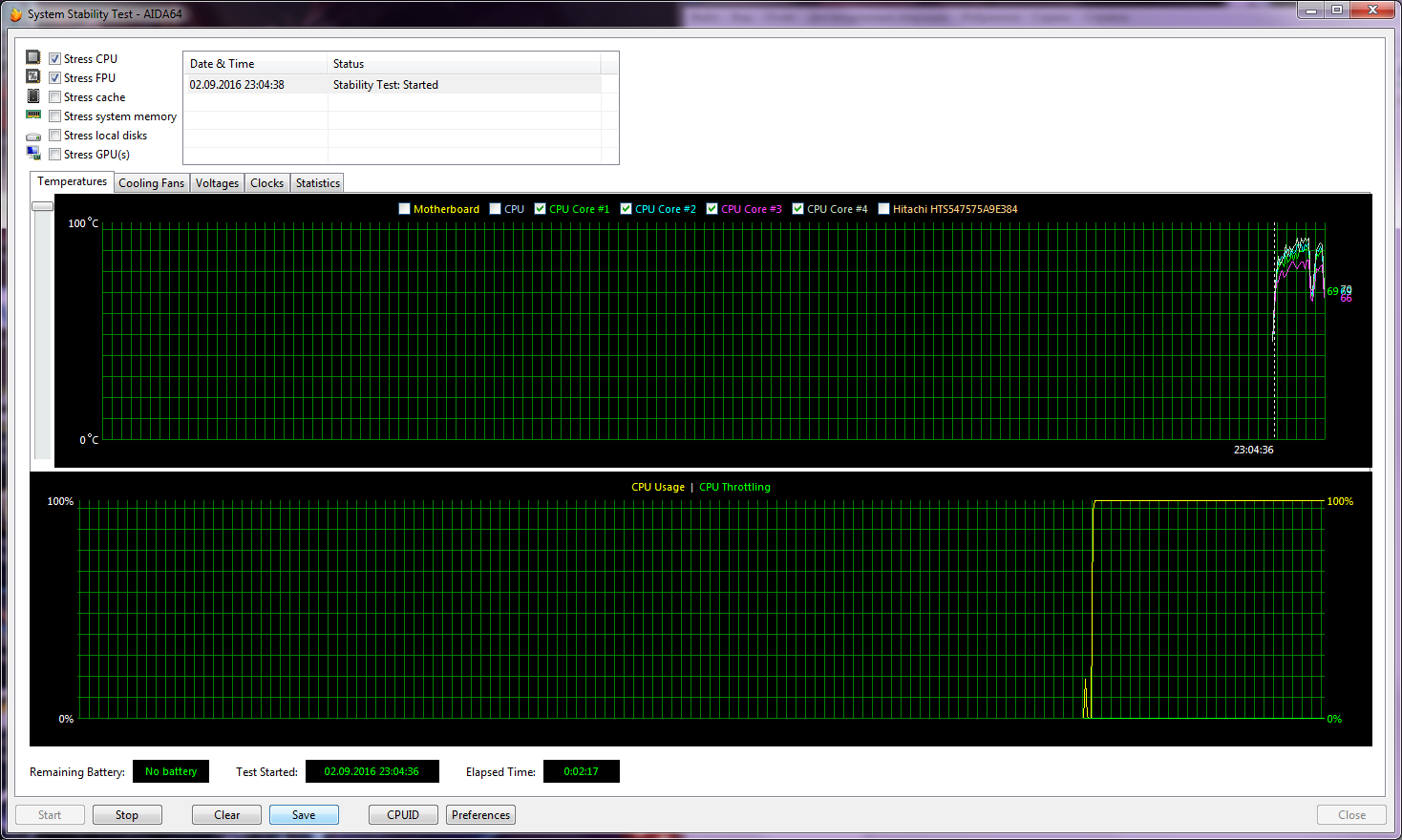

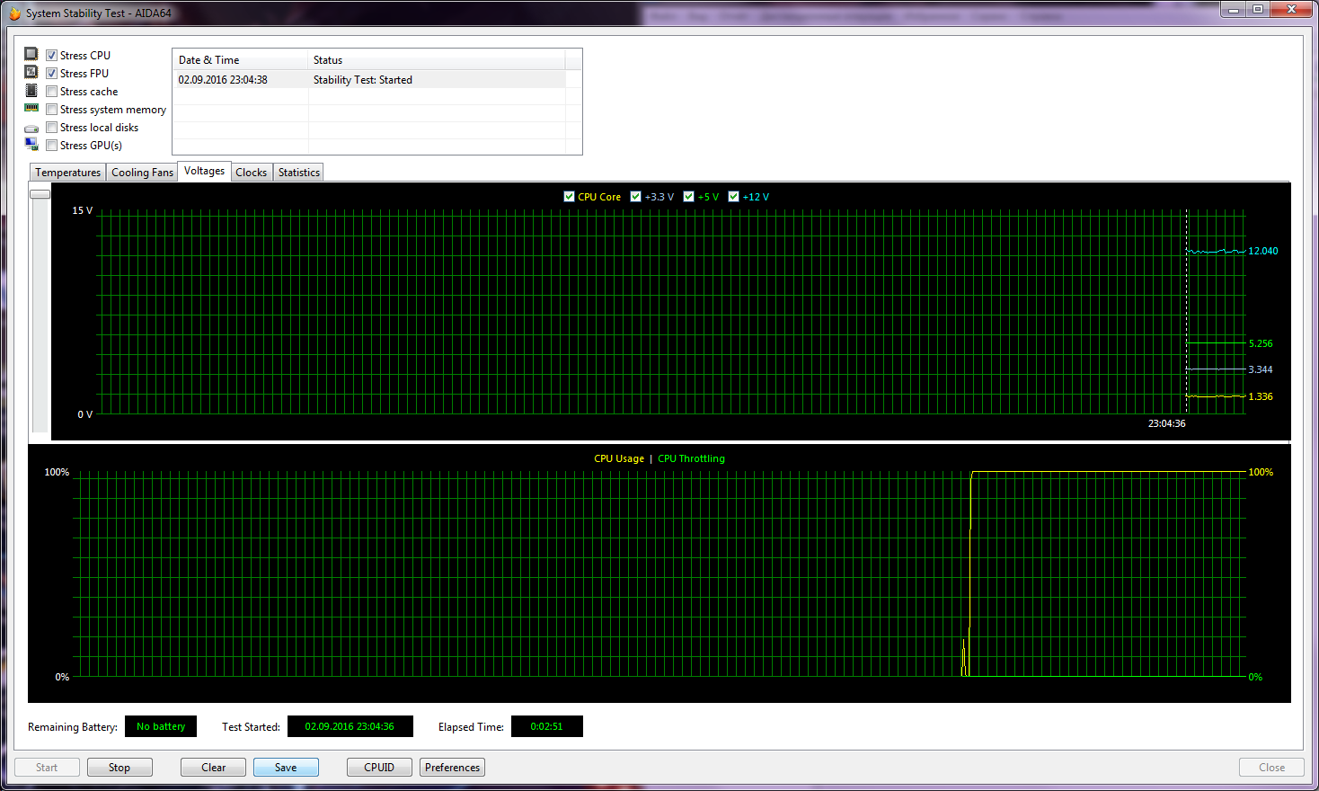

просмотрите пожалуйста не видел еще такого, вернее такого не было, что делать не знаю.
stabilitytest.png [ 99.83 КБ | Просмотров: 1314 ]
3.png [ 96.98 КБ | Просмотров: 1314 ]
2.png [ 96.74 КБ | Просмотров: 1314 ]

Vitea90 Перегрев. Проц троттлит немного. Гаммакс 200 крепится на клипсах вроде? Проверьте не отщелкнулась ли одна или две из них - с ними это часто бывает. В общем сначала проверьте Систему Охлаждения.

Vitea90 Верно, может сбрасывать частоту и из-за перегрева питальника, но у вас (если я правильно разглядел на скрине) температура именно ядер под сотню.
По поводу линкса...дело не в температуре. Линкс нужен для проверки стабильности и в тесте линкс важно просто удержать температуру ниже tjmax (то есть ниже температуры срабатывания троттлинга). Не важно при этом какая будет температура 85 или 95 - важно только чтобы не было троттлинга и не сбрасывалась частота, иначе тестирование на смарку так как частота тестировалась не так которую мы выставили. Потому для линкса можно устанавливать дополнительный охлад (снять крышку с корпуса, поставить еще один вентилятор, например на питальник и кулер) только на время теста.
При этом в прогах температура заметно ниже чем в linx, потому в плане температуры на него можно не ориентироваться, в линкс она сильно завышена относительно реальной максимальной температуры.

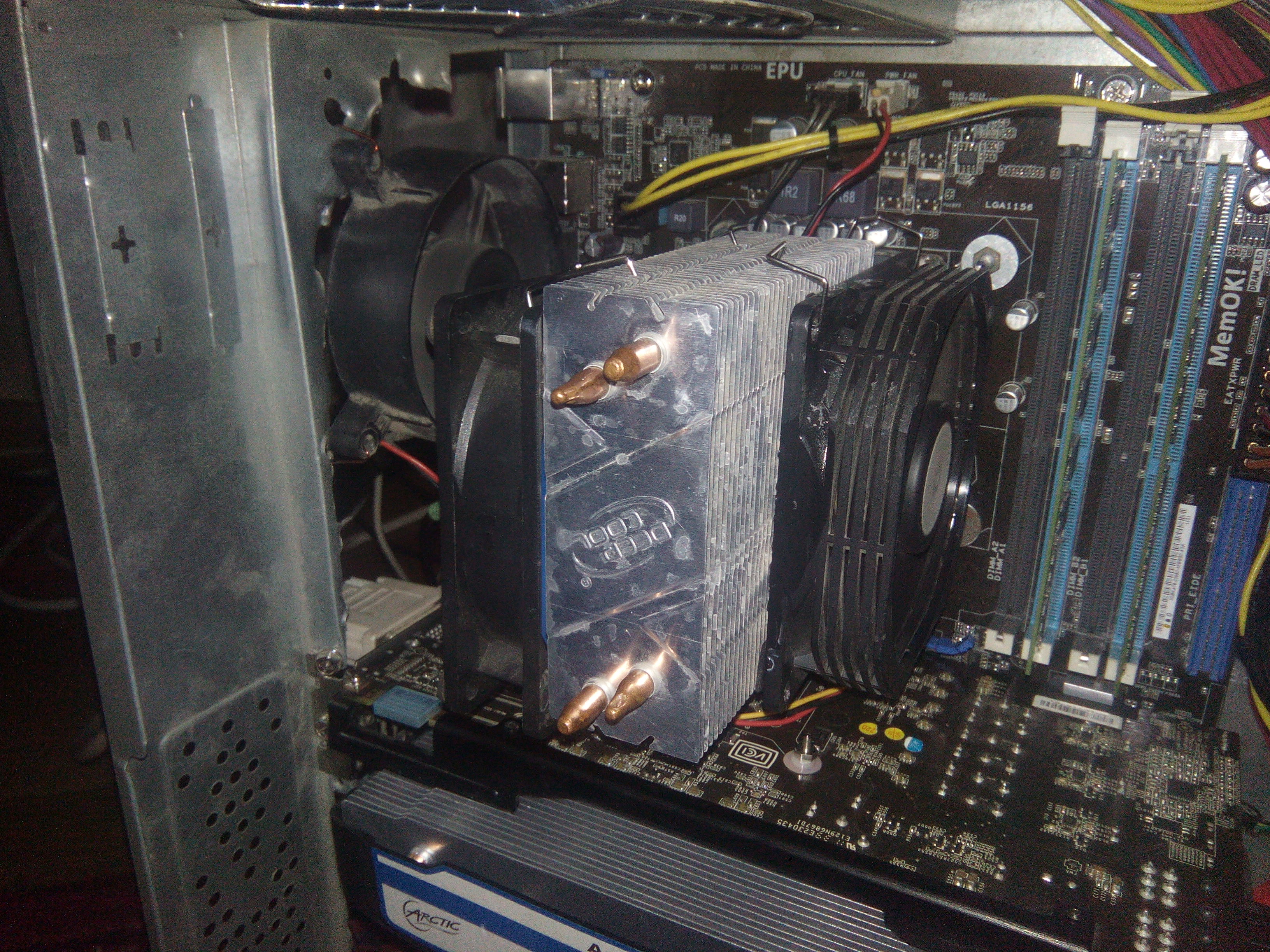

Вот сделал так теперь частота вообше не сбрасывается а тепература в той же аиде поднимается не выше 82, хочу так же сказать что когда они на одинаковом уровне были то температура была такая же как и с одним вентилятором , сейчас и температуры ниже и не падает частота после 15 минут аиды , было проседание уже на 2-й раньше

Vitea90 фигню какую-то налепили....
Добавлено спустя 1 минуту 6 секунд:
Купите у себя в городе нормальный корпус на барахолке - будет стоить не более 1000 рублей, зато всё сразу встанет на место и температура выровняется, и эстетика будет и никакого колхоза

Была еще версия с перегревом питальника... это тоже возможно у платы на проц 4 фазы идет по 2 мосфета на фазу, не накрытые радиатором. Именно потому я посоветовал сделать что-то на обдув VRM для проверки.
По поводу троттлинга цпу - тоже более чем возможно. В данном случае Аида не отображает, но посмотрите какие температуры в тесте аида - под сотню, на графике почти 100. Так что при более длительном прогреве (на скрине тест длится всего 2 минуты) или скажем прогреве в LinX (а линкс явно сильнее греет чем аида) достижение 100 градусов более чем возможно. Возможно тут комбинация факторов и снижение частоты происходит периодически по разным причинам (перегрев проца, перегрев питальника).
Что тут может исправить корпус? Если проц греется под сотню то тут кулер нужен лучше и скальп процу. Gammax200 очевидно слабоват для разогнанного квад-кора. Если питальник, то только его обдув решит проблему, а обдув питальника штатно ни в одном корпусе не предусмотрен. Если не считать вентилятора на выдув на задней стенке.
Имхо, как временное решение, сойдет, если это решает проблему.
Ну и если этот кулер запитать через реобас (или через плату управлять) то можно в принципе жить, подкрутив обороты до приемлемого уровня шума.
Тем не менее я бы корпус все же тоже заменил....ну просто на фото явно не презентабельная картина, сори : )
устроит нормальную аэродинамику
