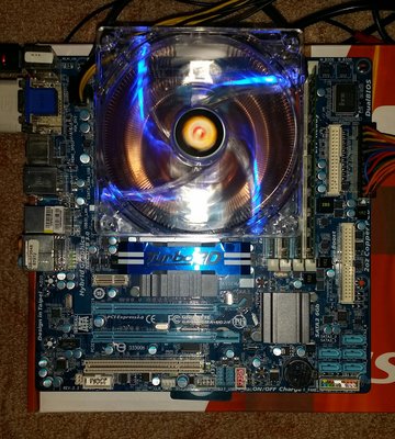

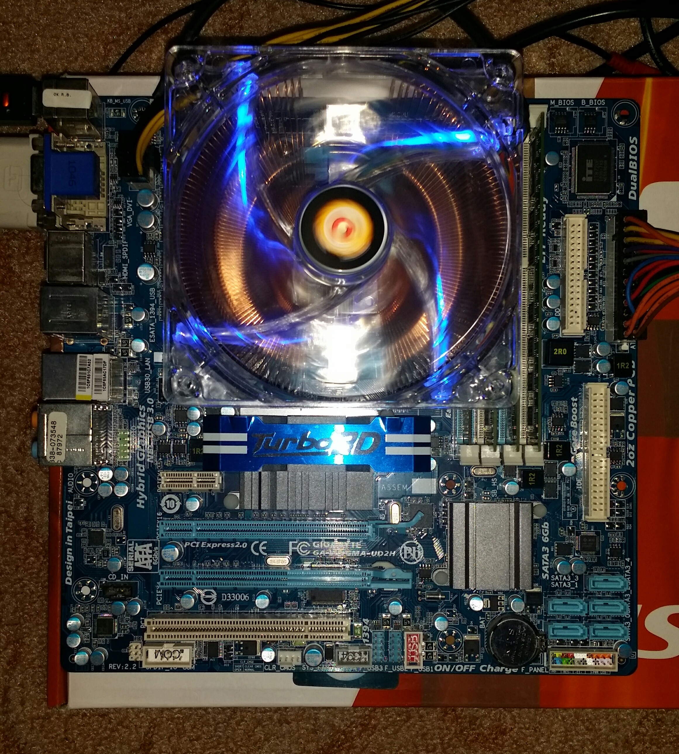

Вот вам пример такого решения из моей коллекции:
Картинка
Файл 00642.jpg [ 1.53 МБ | Просмотров: 11072 ]
Картинка
Спасибо. Интересное решение. А если сравнить такое решение с установкой биг тайфун, что будет лучше?
