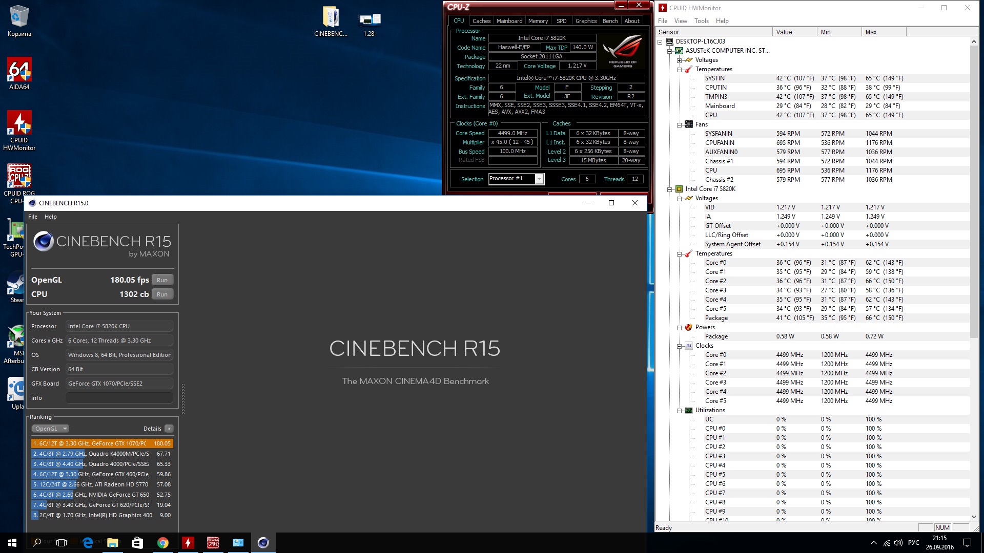

Вот CineBench R15, а так аида час, реалбэнч, 3д марк норм\экстрим\ультра....
Батлу 4 погонял часок....
Единственная беда, что в простое у меня напруга не скидывается...
1.22.jpg [ 460.94 КБ | Просмотров: 1345 ]
