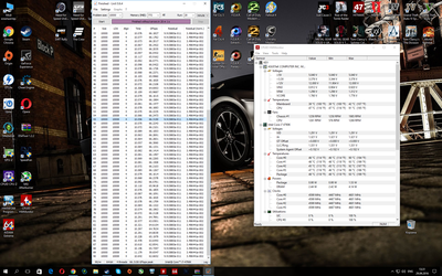

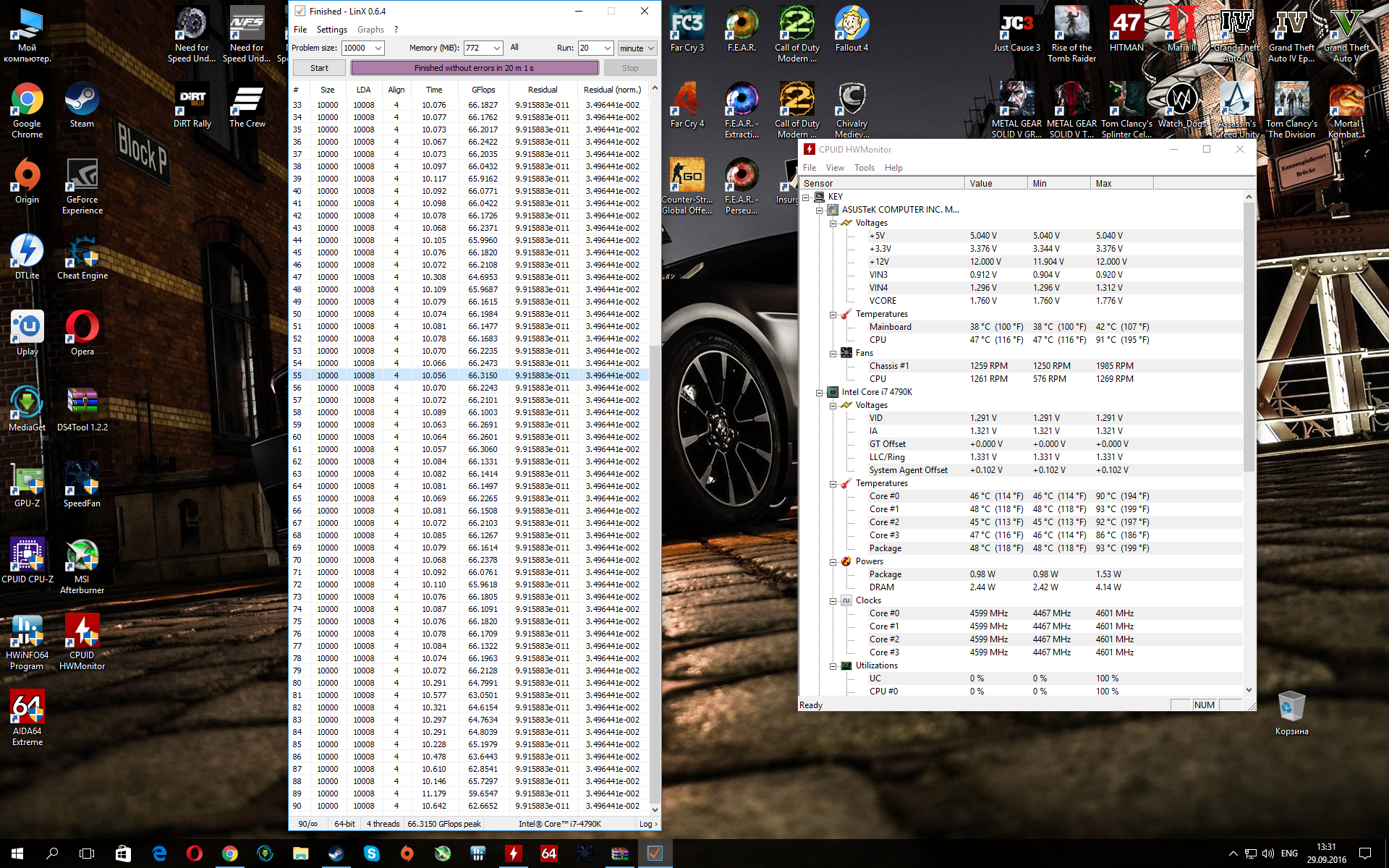

Ну,как попросил товарищ выше,прогнал систему в Linx,правда с выключенным Hyper-Threading,в течение 20 минут,результат ниже.
Результат теста HT off.png [ 1.97 МБ | Просмотров: 16896 ]
Регистрация: 13.09.2009
Откуда: Белгород
Линкс не тот, нужно проверять на 0.6.5, температуры будут намного выше и тест скорее всего пройден не будет, снижайте частоту до 4,5 ггц и напругу на камень до 1,2-1,23.
