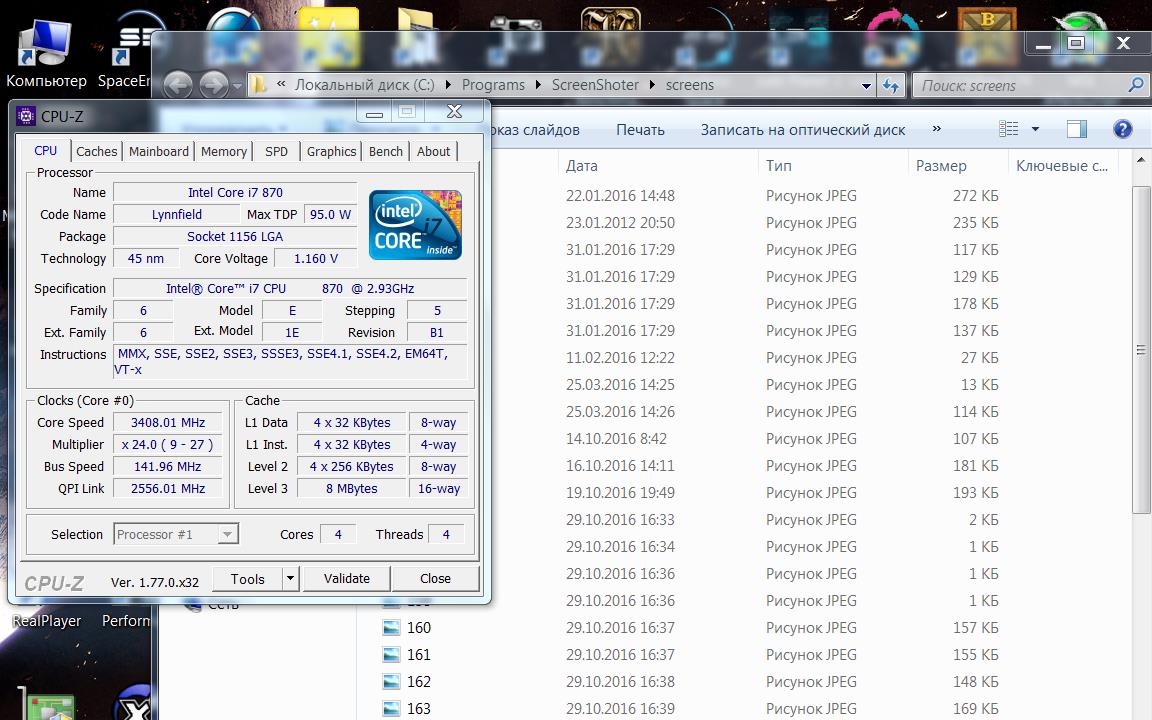

Вечеру доброго !
имеем следущее
включены в БИОС:
Enhanced Halt state
Intel Speed Step
Turbo Boost
изначально вольтаж процессора.
в нагрузке на 1 ядро = 1.288
при полной нагрузке = 1.248
после изминения частоты шины до 142 получаем вольтаж
в простое = 1.216
в нагрузке на 1 ядро = 1.200
при полной нагрузке = 1.160
больше ничего не менял, только поднял частоту шины до 142, из-за чего вольтаж так поменялся и вообще упал ?

а какой нормальный вообще должен быть вольтаж , какая норма ?
и почему материнка не повышает до того что было ?
и ещё вопросик ...
из-за чего при более высокой частоте (3400 МГц) нагрев ЦП идёт поменьше ? ниже напряжение ?
#77 #77
по ядрам ситуация ещё очевидней - с 3200 МГц греется больше , чем с 3400 МГц и более высокой частотой шины 142.

Регистрация: 03.05.2005
Откуда: Московская обл.
Фото: 547
NoBus
Снижение не зависит от частоты шины как таковой. Снижение идёт из-за роста энергопотребления камня по причине его разгона да и просто самого факта нагрузки.
Снижение напряжения на процессоре - штатное явление, предусмотренное стандартами самой Intel.
Чтобы напряжение не снижалось, нужно играться с режимами LLC (LoadLine Calibration). К сожалению, не на всех матплатах есть возможность переключения этих режимов.
Программный мониторинг очень часто врёт. Чтобы быть уверенным в напряжениях, нужно иметь мультиметр (вещь недорогая) и замерять вручную: https://www.overclockers.ru/lab/75029_4 ... ra.html#17
Всё это настолько жуткий боян, что разъяснять в over9000-й раз уже просто никто не хочет.

а про почему ,при более высокой частоте (3400 вместо 3200), температура процессора чуть меньшая ,случайно нет ссылочки какой или объяснения ?
Фото: 547
NoBus
От глюков программного мониторинга до упреждающего повышения оборотов вентиляторов материнской платой, видящей, например, рост нагрузки на VRM.
Более точно сможете ответить только Вы сами - по наблюдениям.
