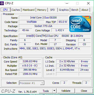

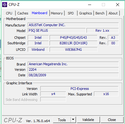

проц core 2 duo e8200
мать asus p5q se plus
разогнал до 3,2ггц
возможно ли разогнать до 3,5-3,8 ггц?
если да, то как

также как и разогнали до 3.2 :lol:

после поднятия fsb частоты до 420 - система запускается, но если поиграть минут 10 - выдает синий экран
ставил минимальную частоту памяти
вольтаж стоит 1,4В

Вольтаж нужно поднимать на проце, но не факт, что чипсет потянет такую нагрузку. А вобще не понятно, зачем такое издевательство над двумя старенькими ядрами.

От камушка много зависит. У меня E8200 3,8 прекрасно брал на чипсете P35 и DDR2.
