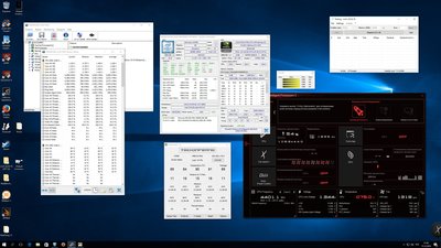

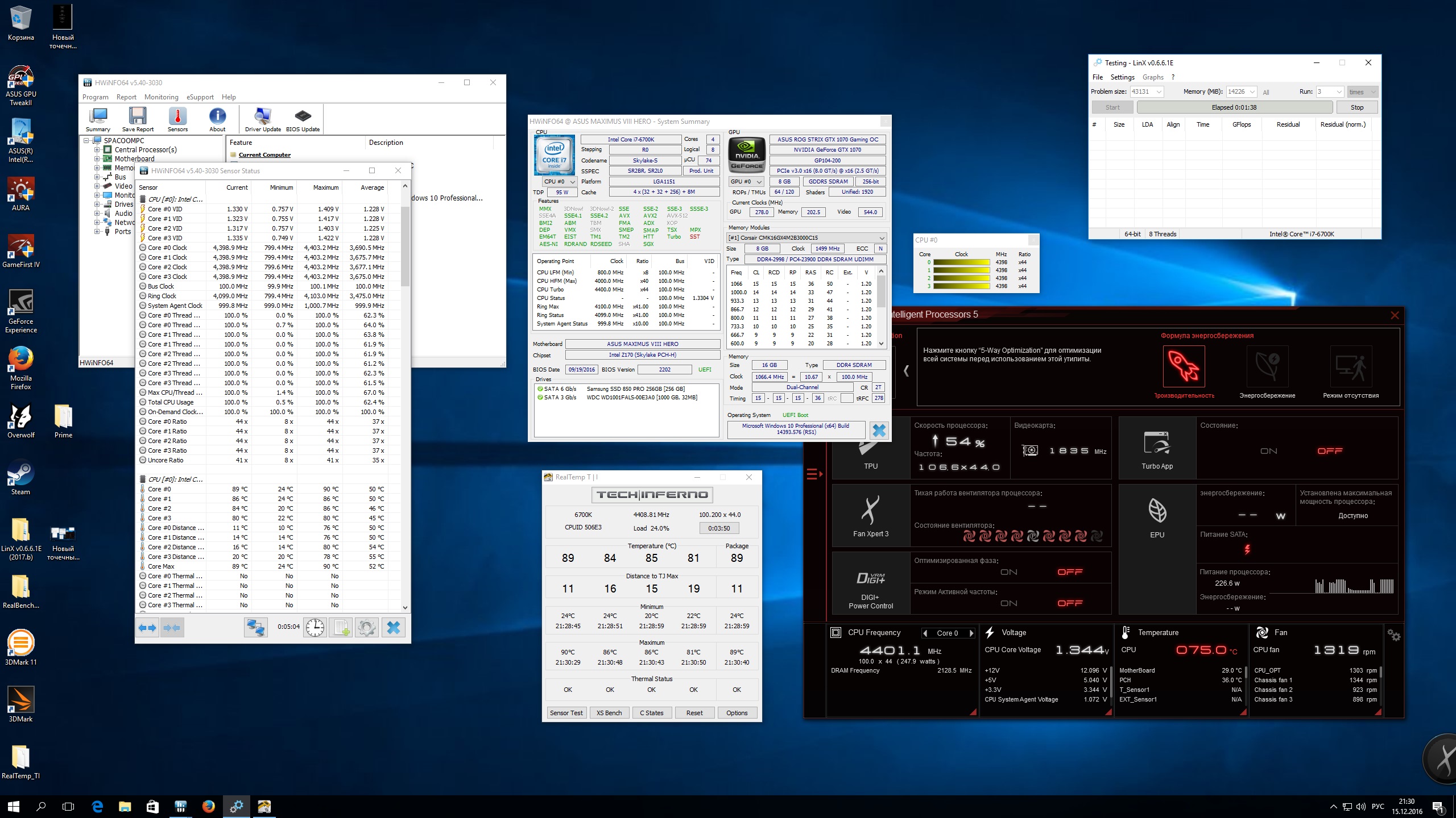

Выкладываю скриншот, может кто подскажет что за хрень??

Вот выкладываю скриншот, это же ненормально?
Новый точечный рисунок (2).jpg [ 825.2 КБ | Просмотров: 5490 ]
