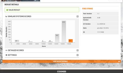

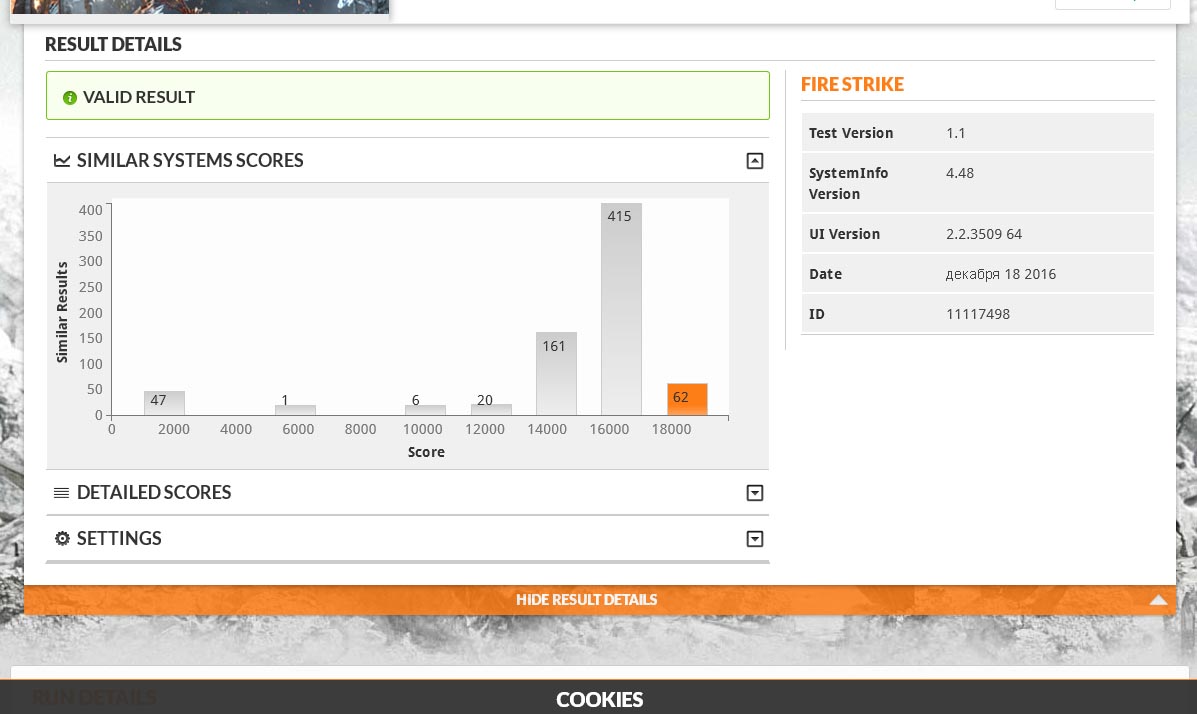

Регистрация: 15.12.2015
Если повезет, в результатах 3ДМарка появляется вот такое, где наглядно видно насколько всё у вас ненормально. В биосе включенных опций остаться не должно, но зато какие-нибудь нужные могли остаться недовключенными. Температура на графиках вроде бы нормальная же? Может дело не в процессоре, а видеокарта там перегревается или еще что случилось? Тесты на стабильность можно погонять. Вероятность небольшая, но что-нибудь могло сломаться.
Судя по картинкам, оперативка работает не на своей частоте и в одноканальном режиме.

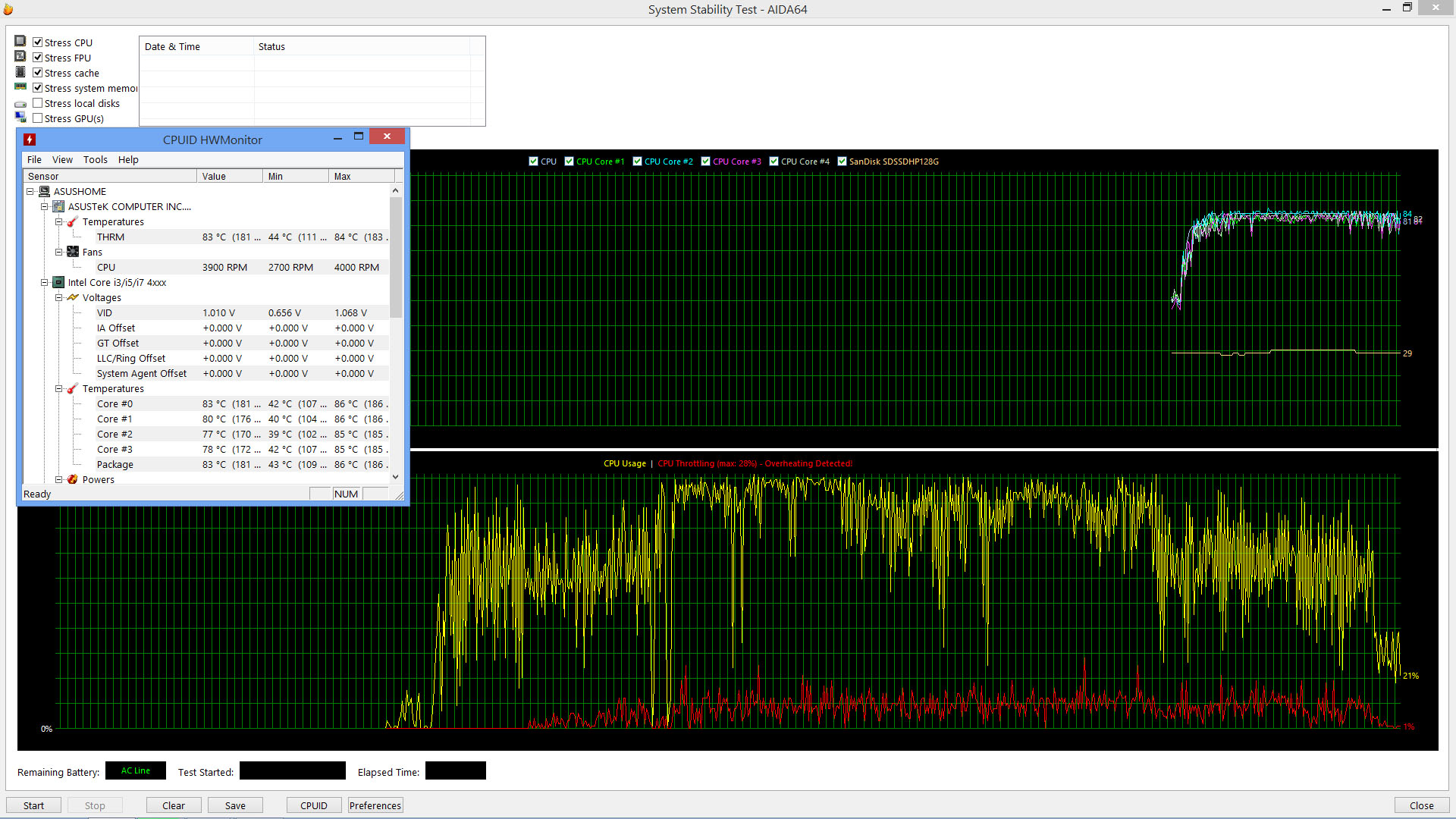

Тайминги оперативы трогать не стоит, просто сейчас она определяется как 1333 вместо 1600. Ну и режим почему-то одноканальный, если верить картинкам. Запустите CPU-Z, там на вкладке Memory сразу покажет в каком режиме работает память.
Больше похоже на троттлинг.
Кто знает, может в той программе мониторинг температуры неправильно показывать?
Как вариант, позапускайте по очереди стресс тесты в AIDA64
При троттлинге должно показывать наподобие такой вот гадости.
