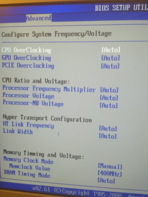

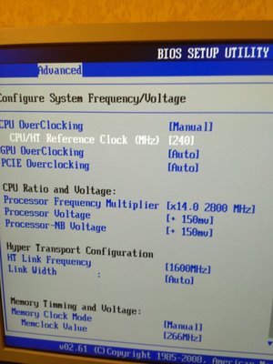

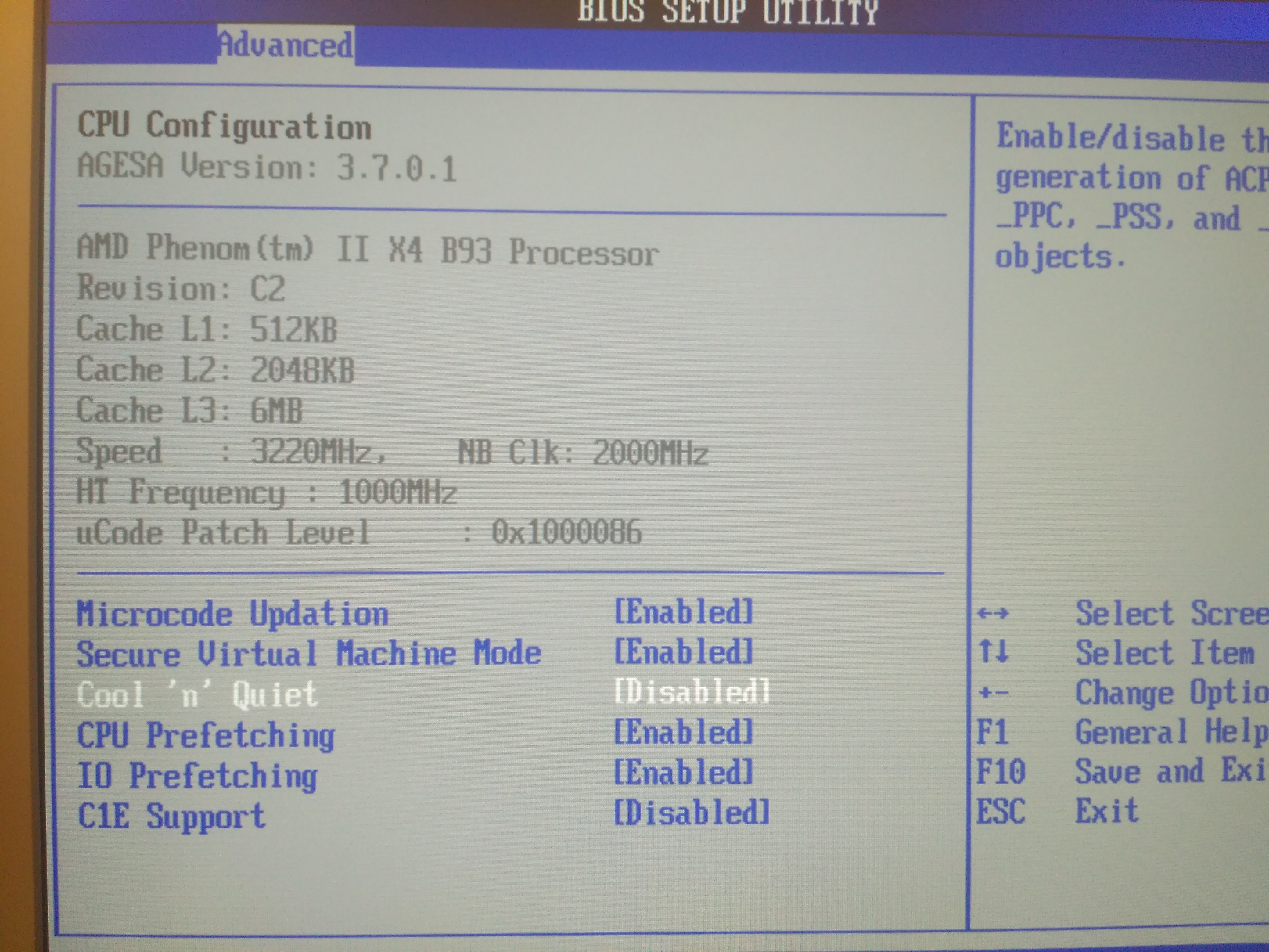

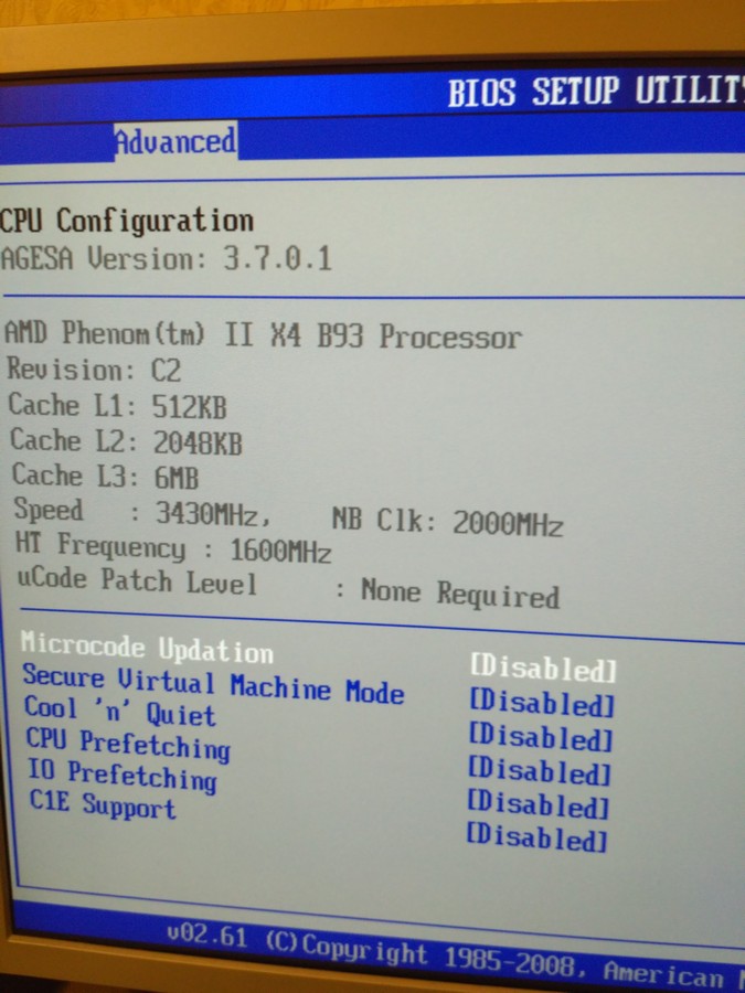

Имею процессор phenom ii 920 и материнку M3A78VM
При разгоне столкунулся с проблемой: в bios нет множителей NB и HT и при разгоне не могу уменьшить частоту NB. Частоту HT уменьшить можно.
Подскажите, как быть? Может быть, можно модифицировать биос или прошить bios от другой материнки?
Буду благодарен любым советам.
А я вот вижу на нижнем скриншоте HT Link Frequency
А NB, кажись, феномтвикер умеет менять, за множитетель точно не уверен, но напряжение точно.

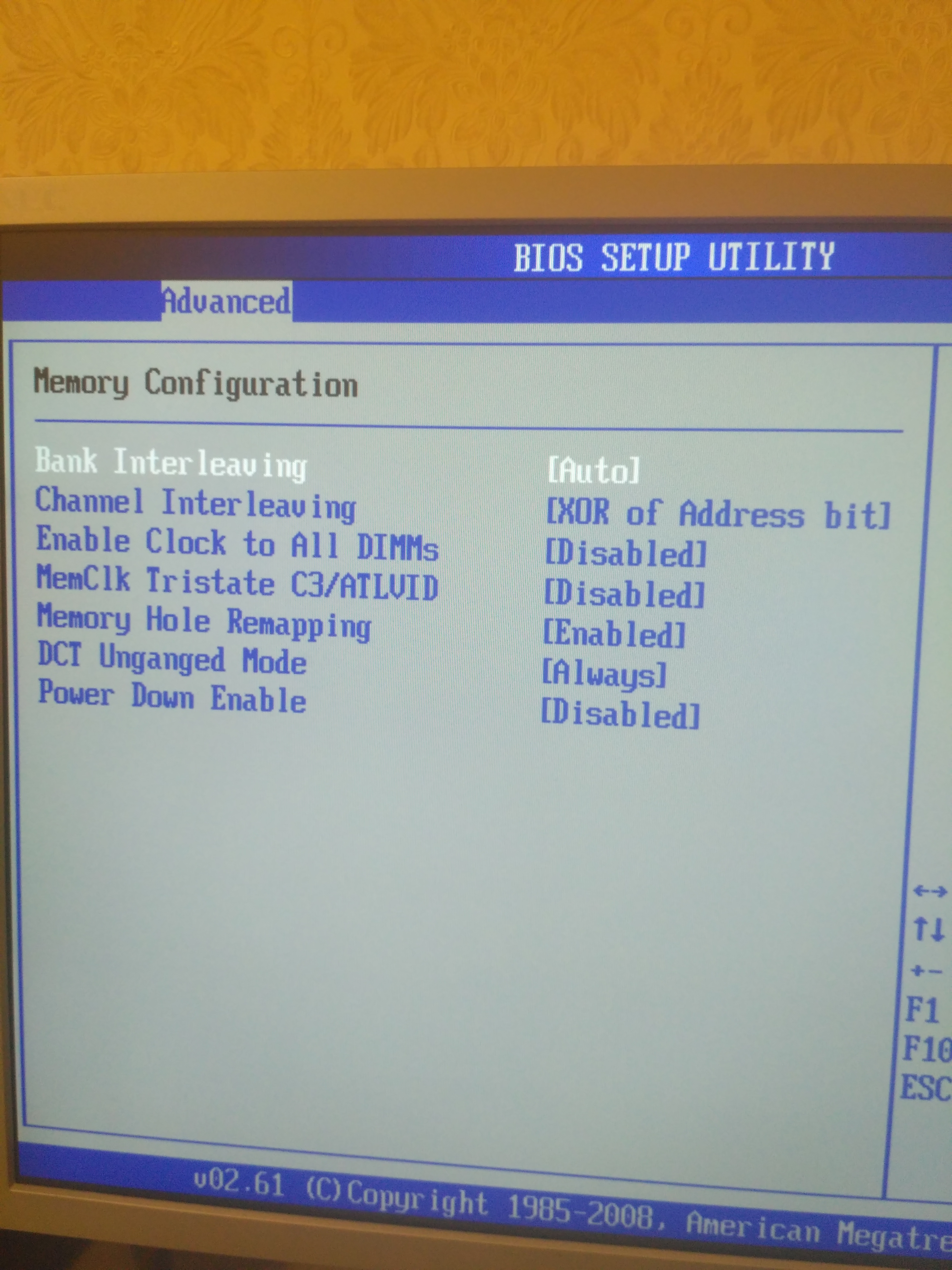

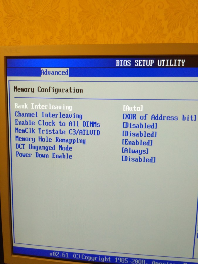

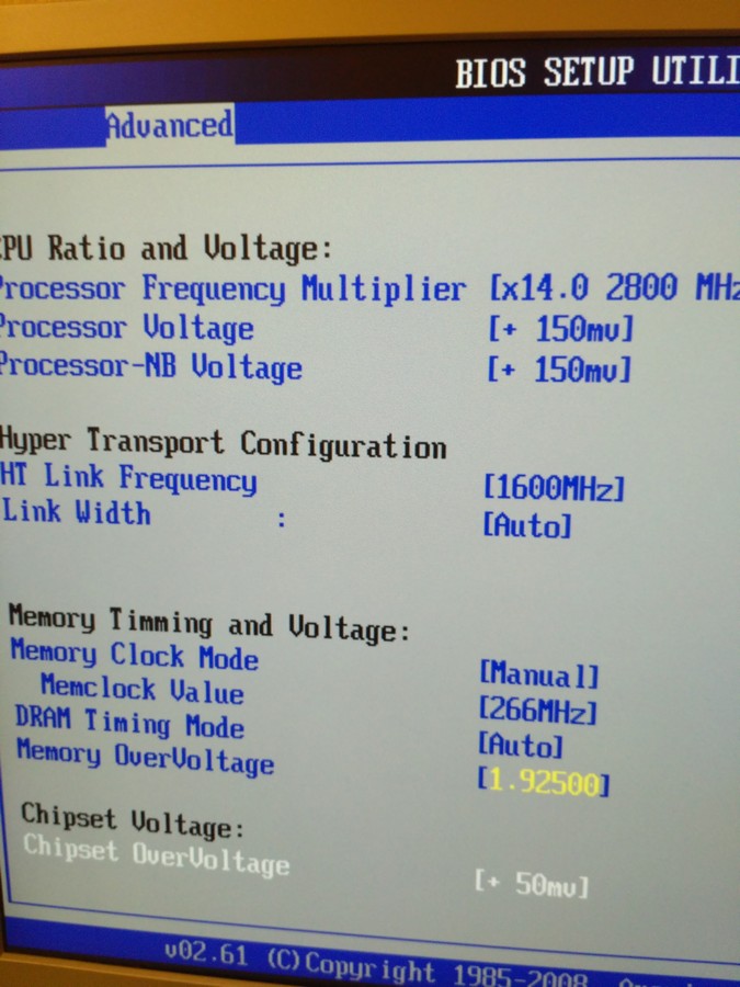

Регистрация: 27.12.2016

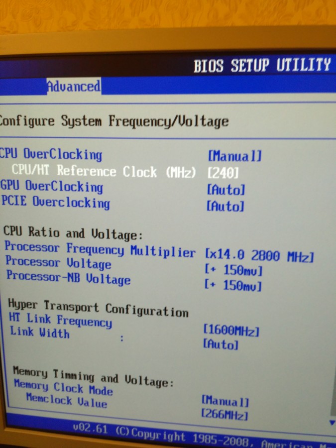

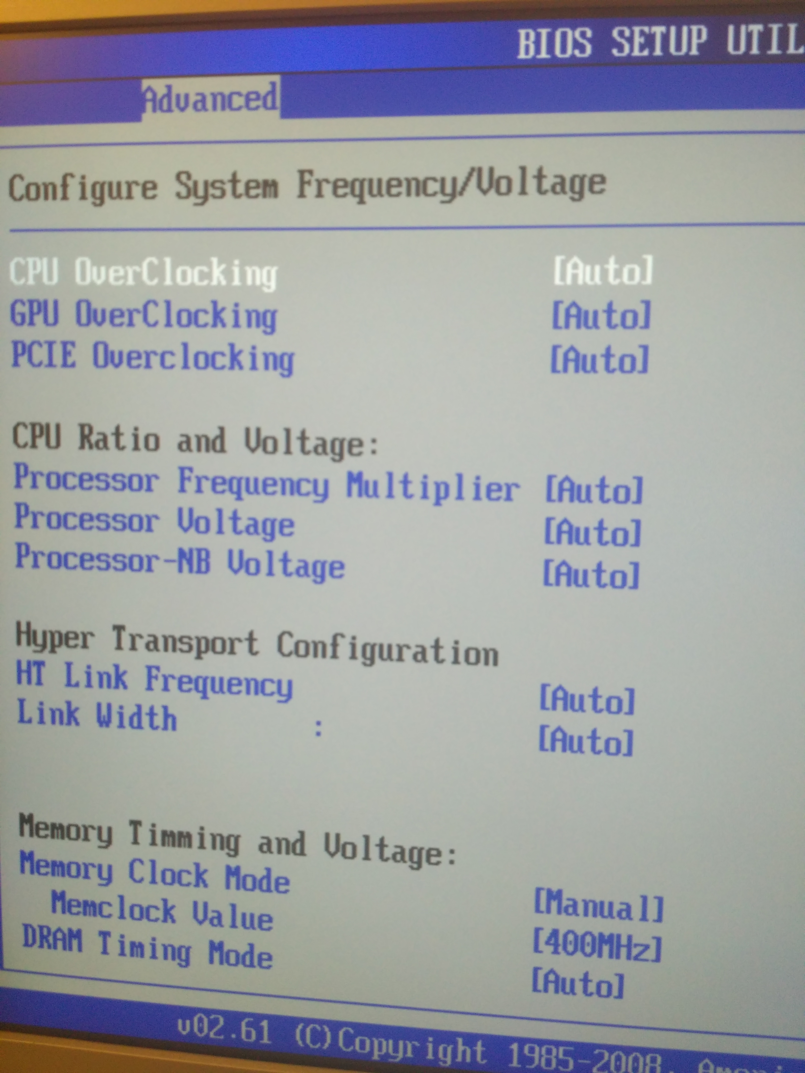

посмотрите, пожалуйста
мои настройки
IMG_20161228_173916.jpg [ 109.32 КБ | Просмотров: 1597 ]
IMG_20161228_173924.jpg [ 114.13 КБ | Просмотров: 1597 ]
IMG_20161228_173932.jpg [ 108.05 КБ | Просмотров: 1597 ]
IMG_20161228_174013.jpg [ 110.49 КБ | Просмотров: 1597 ]
IMG_20161228_174021.jpg [ 113.57 КБ | Просмотров: 1597 ]
Регистрация: 22.11.2007
Откуда: dp.ua

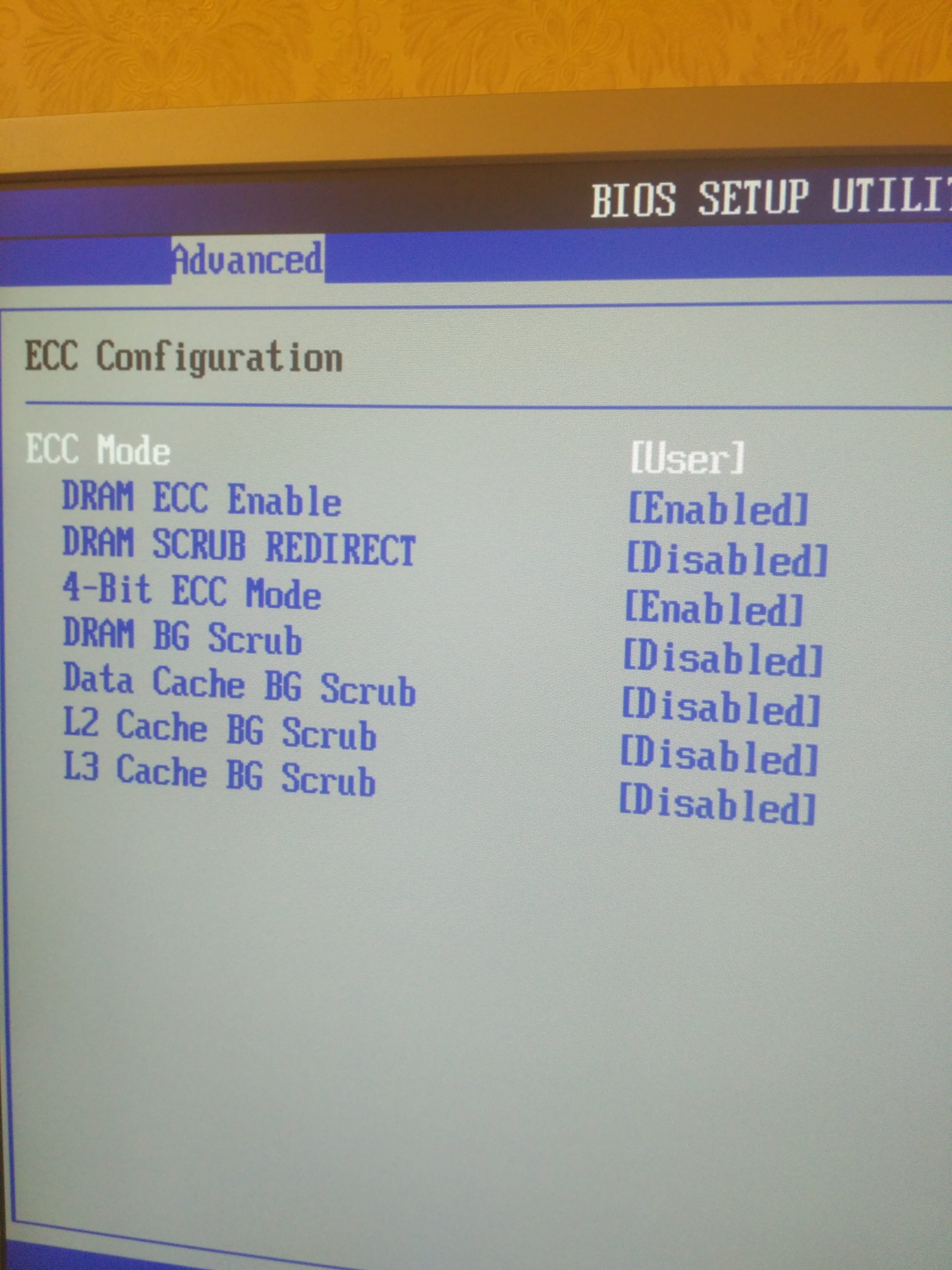

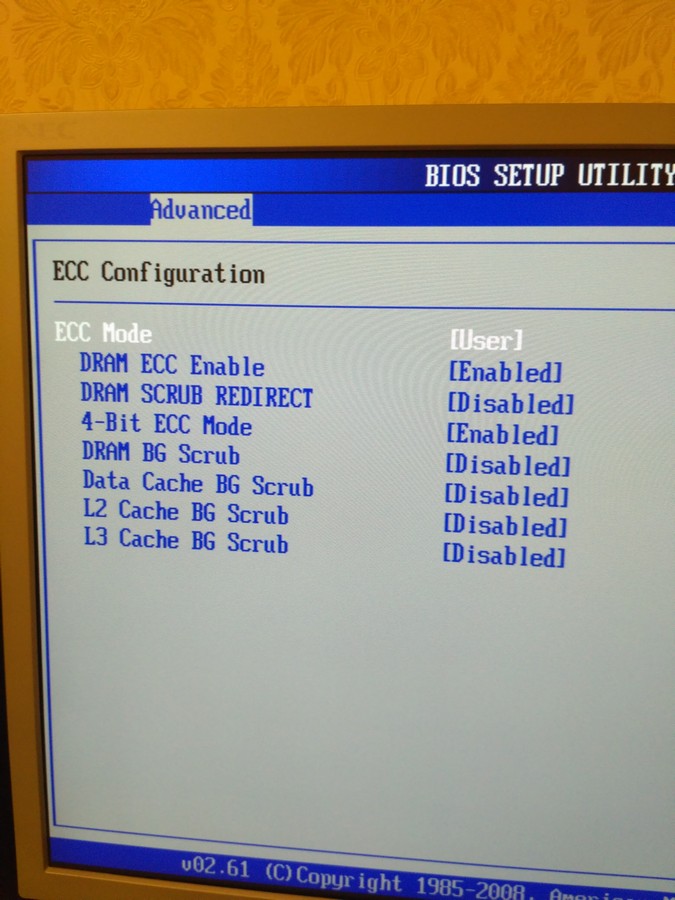

1. Нахрена ECC mode на памяти включать, она что, ECC?
2. Какая реальная частота памяти сейчас? Тайминги какие реально стоят?
Если там тайминги авто для 266 стоят, то неудивительно, что оно падает в синий экран.

Paguo писал(а):
автоматом ставит 667 при разгоне частота выше этого значения не поднимается
В биосе что стоит, 266 (533)?
Тайминги выставить основные, как стоят в SPD для 667.
Планку левую лучше пока убрать, оставить пару нормальных, если они одинаковые.
сейчас выставил частоту 215. Получилось что теперь и NB и FB 2149
Память с таймингами автоматом 5-5-5-15 и частотой 358 (716)
Процессор на частоте 3010.
Запустил тест OCCT и за пол часа ошибок не вылетало.
Температура проца 48 градусов.
