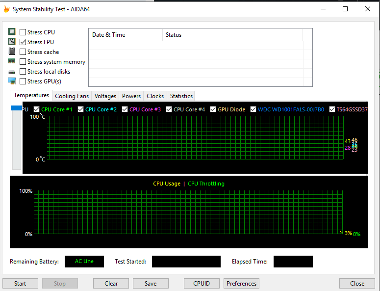

Если имеет значение, вырубает в стресс тесте FPU aida64, если просто запустить тест CPU + FPU все нормально, если только FPU то вылетает. С небольшим разгоном как я описал выше, все идеально работает, проходят все тесты сами по себе.
это мониторинг а не стресс тест - линкс вам нужен. Думаю материнка виновата или проц такой.
Регистрация: 14.01.2017
Как раз таки стресс тест)
Он слабо нагружает

Update:
Aida64 CPU stress test не выключается при нагрузке.
Aida64 FPU stress test выключается после 2х-3х секунд теста.
LinX-0.6.5 - Выключается после 30-40 секунд теста.

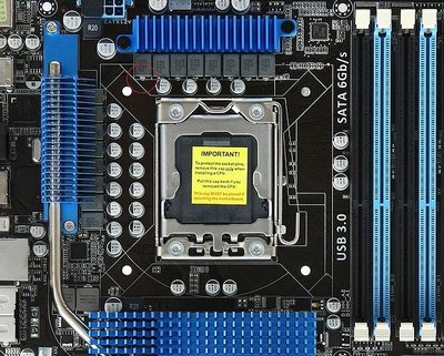

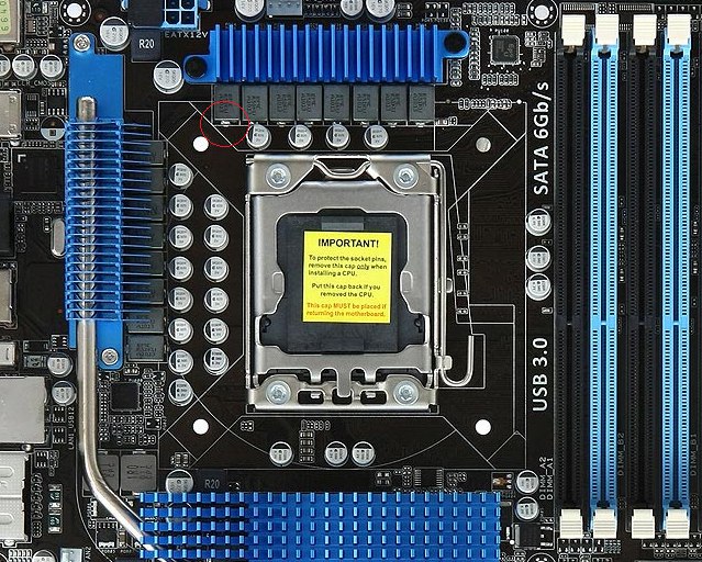

Решил проблему, один из дросселей держался на 1 ножке, припаял, теперь разгон до 4.0 Ггц без проблем

Регистрация: 19.07.2016
gamersfan не поделитесь фото? как припаяно интересно, для себя
К сожалению не фоткал, а заморачиваться с кулером (он как раз обзор закрывает полностью) ради такого не буду)
Могу только сказать что у дросселя сбоку контакт был а не снизу, и в месте, где он соединен с платой, было отломано. То-есть с платы торчал кусок, который благополучно был припаян к контакту с боку дросселя.
