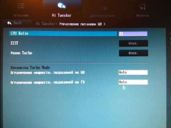

//Люди добрые, не ругайте сильно если что не так, просто я уже пол дня боролся с техподдержкой асус. Никаких внятных ответов я от них не получил. Потому спрошу как есть. Может вопрос и дурацкий.
Мать P8H61-M LX3 R2.0, но не могу поднять множитель процессора i5-2500k выше значения "33". Хотя данный процессор числится как поддерживаемый и множитель у него разблокирован. Биос последней версии от 2014 года. Может быть я что-то делаю не так, но в advanced mode (f7 кажется) я сразу перехожу на вкладку с процессором и пытаюсь поднять множитель. Выше 33 значение не поднимается. Если я что-то делаю не так, то скажите пожалуйста что именно.

Процессор то да, а вот материнская плата должна быть с чипстом p67/z68/z77
Можно ещё раз для дебила. Ни один другой чипсет не позволяет увеличить множитель? Спасибо. Вообще если ответ да, то темку можно клоуз. В асус работают редкостные ... садисты

Причем тут асус, чипсеты интеловские.
Я к тому, что 3 из 3х специалистов коллцентра (по материнкам) не знают этой инфы. Спасибо, всё нашёл, понял, принял. Спасибо)
