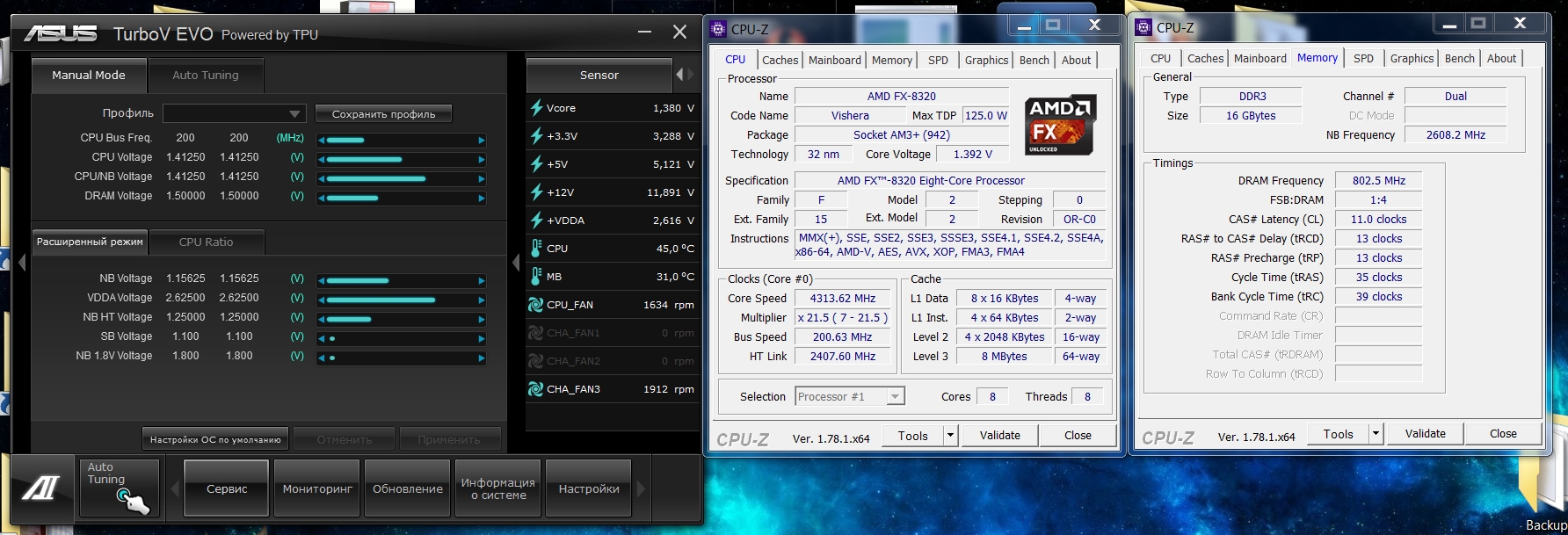

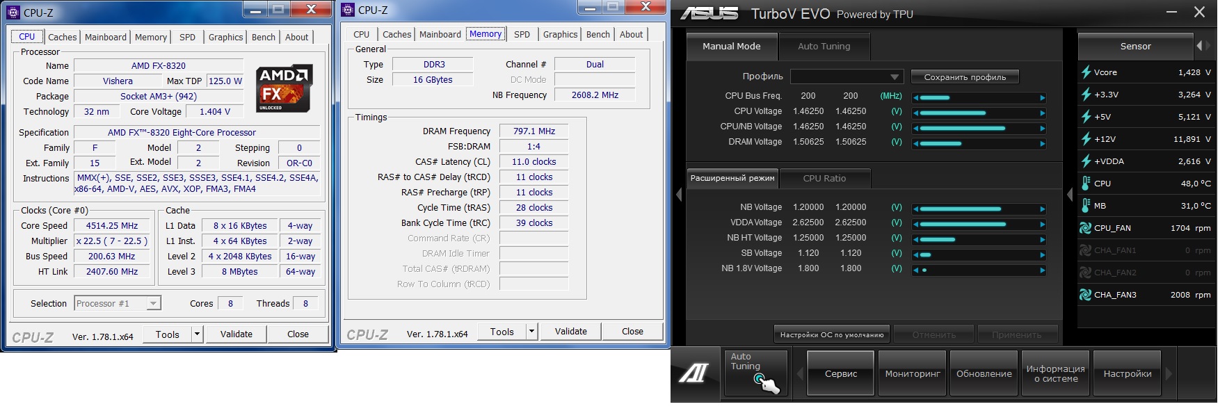

прикладываю скриншот. На частоте , примерно 4.5Ггц комп ведет себя стабильно. Гонял аидой в течении часа, проблем не было. Часть игр идет без проблем , а именно: игра в течении неск. часов (например в диабло3) Но, моя любимица- DOOM, отлично бежит только около часа и больше всего радует ФПС, он вырос в среднем на 10-15 кадров, мало того, убрались просадки до 70 фпс, идет четко и ровно на уровне 120 FPS (GTX 1060). Но египетская сила, после часа долбежки в дум, начинаю наблюдать лаги, видно что что-то не так идет, игра начинает тупить (это выражается в снижении фпс и картинка просто тормозить начинает), смотрю на температуру проца, температура 63 градуса, в конце концов вскоре после лагов игра намертво виснет и помогает лишь резет. Как же так, в течении часа полет нормальный , а потом действует какой-то фактор. Кстати NB Frequence 2600Mhz , HT 2400. Вольтаж на северном мосту поднял. кстати, все энергосберегайки включены (кул_эн_куайд, С6 и тд)
Что может влиять на стабильность работы после часа рубиловки, ума не приложу. почему проц после часа загибается.

dartheg Питальник материнки может влиять. Можете запустить LinX или OCCT и помониторить, не будет ли под нагрузкой падать частота процессора.

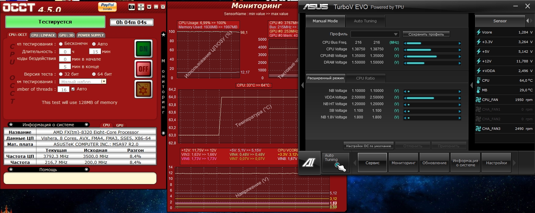

сделал ход конем: сбросил частоту до 4Ггц, настройки биоса все в авто режим. Пускаю этот факинг ОССТ, проходит минута , температура взлетает до 72 градусов и сама программа ОССТ крашится. Это вообще что? Что делает с бедным процом этот ОССТ, который кстати еще и бабки просит на поддержку этой софтины.
Только , что , блин, поменял термопасту, поставил не самый дишманский кулер , блок взял посильней и - на тебе. Что-то как-то это меня парит. Прям сел в кресло в полном недоумении. В Battlefield 1 вчера гонял полночи а ультре, никаких проблем , температура выше 67 градусов не поднималось, по позвольте, это была нагрузка растянутая во времени , а тут пиковый высер и 72 градуса с вылетом. Проц хилый? Мать хилая? Биос кривой? Блина. :bandhead:
завышение напряжения,кривой охлад,фиговая термопаста либо нанесена неверно

dartheg нет, 72 это критическая температура ЦП АМД

Процессоры AMD FX (Микроархитектура Piledriver) #12483675
вот вам конкретно по температурам, вот вам конкретная тема, где есть куча информации по разгону ЦП, но у вас всё упирается в температуры

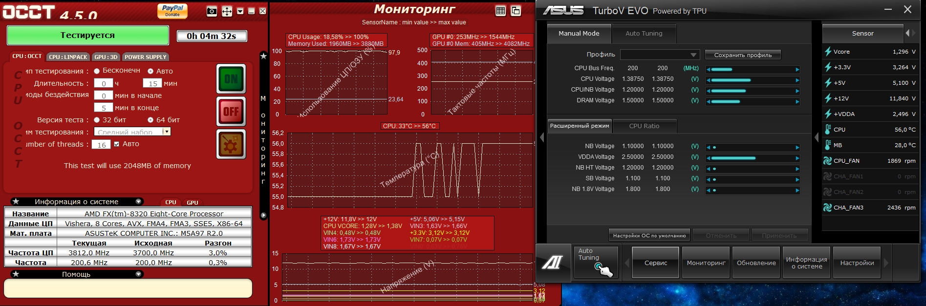

сбросил настройки биоса и вернулся к стоку 3,5Mhz , запустил ОССТ , стабильно пахала 15 минут, температура поднялась до 53
потом взял родную утилиту от матери, попробовал авторазгон проца, это феня разогнала до 3.8 Ггц и снизила, туды ее в качель , частоту памяти ( скрин прилагаю)

после авторазгона залез в биос, до этого cpu ratio стояла в Auto, взял , поставил вручную на 3.8 , потом убрал 216 по шине, поставил 200, вернул родную частоту памяти в 1600 и в итоге, после тех же 4 минут в ОССТ температура не 64, а уже 55 (56 стало лишь на посл минуте). Это как понимать, запустил утилиту авторазгона и при тесте температура выше чем при тюнинге руками...

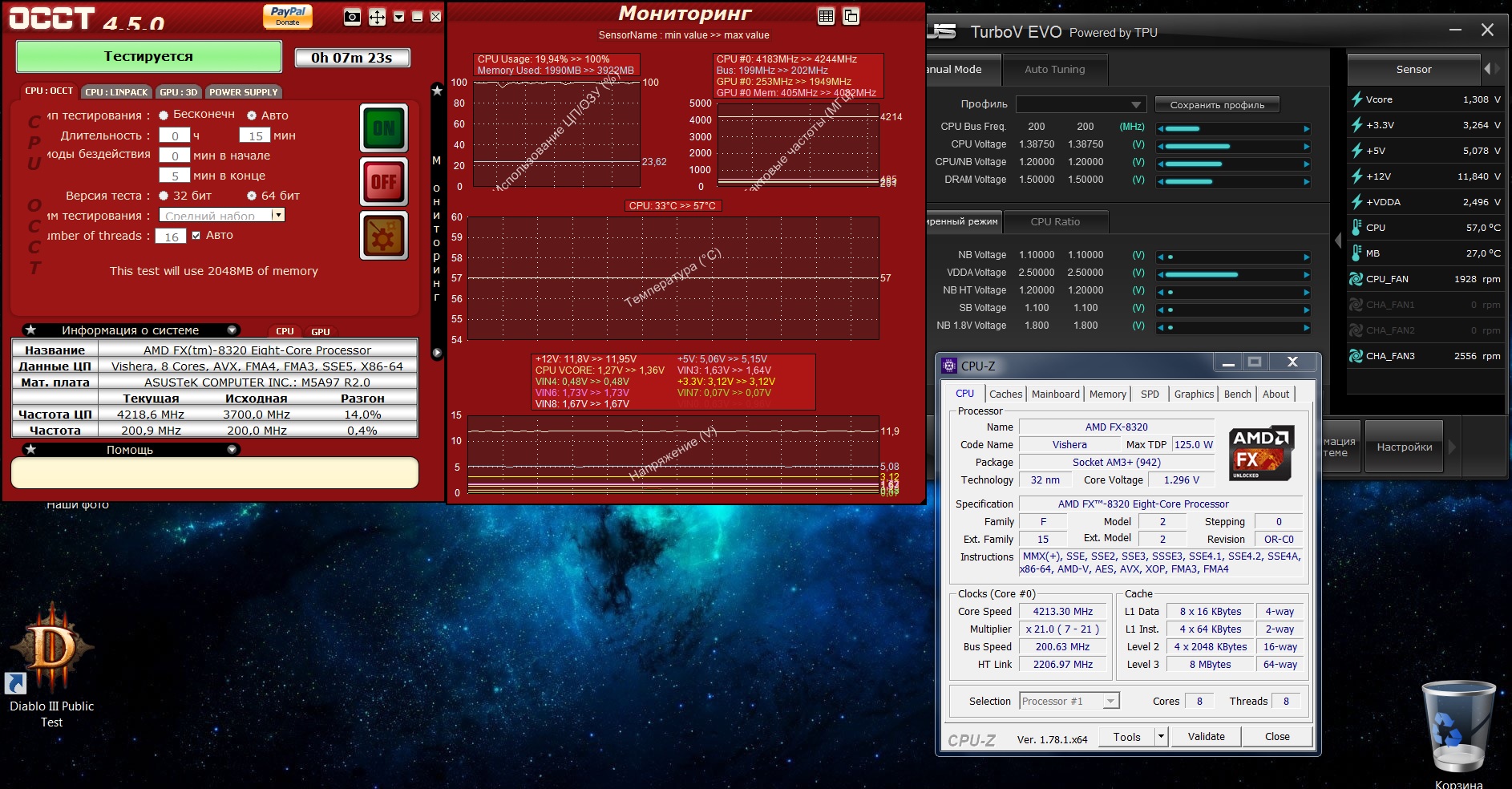

поставил 4200Mhz , LLC включено, все остальные настройки в Auto, энергосберегайки включено, трубо кор = авто
7 минут тестирования в ОССТ и температура выше 57 не поднималась.
Мдя, наверное где-то я накрутил напряжения, которые и приводят к перегреву. Придется вернуться на исходную позицию :writer:

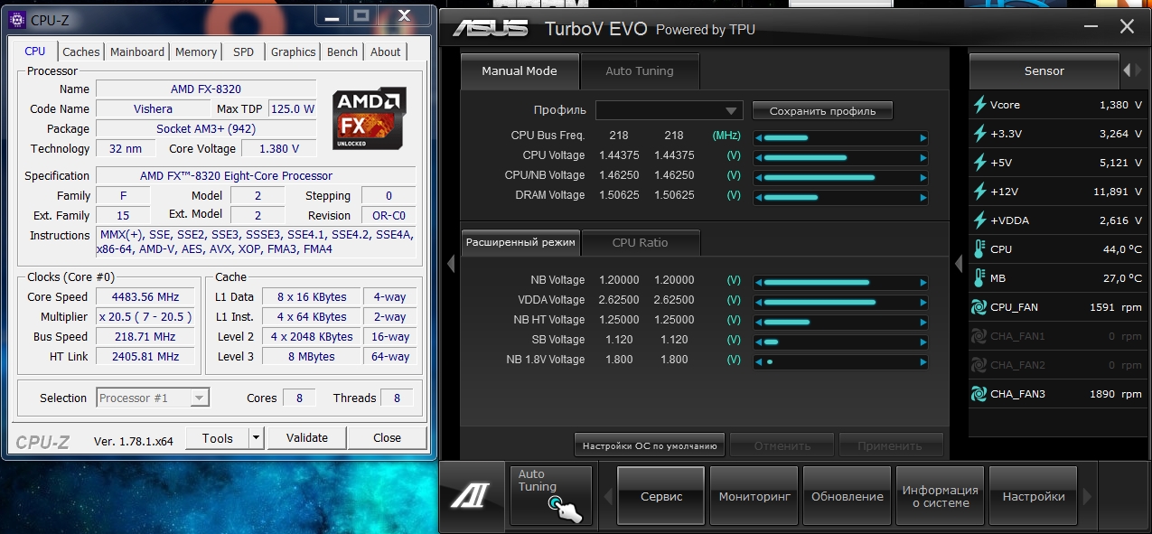

в итоге, пришлось снизить частоту до 4.3Ггц ,стабильная работа только на этой частоте.
