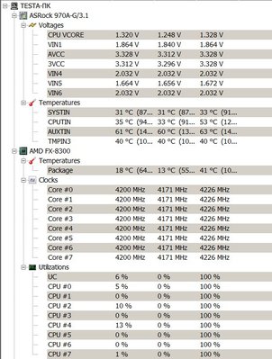

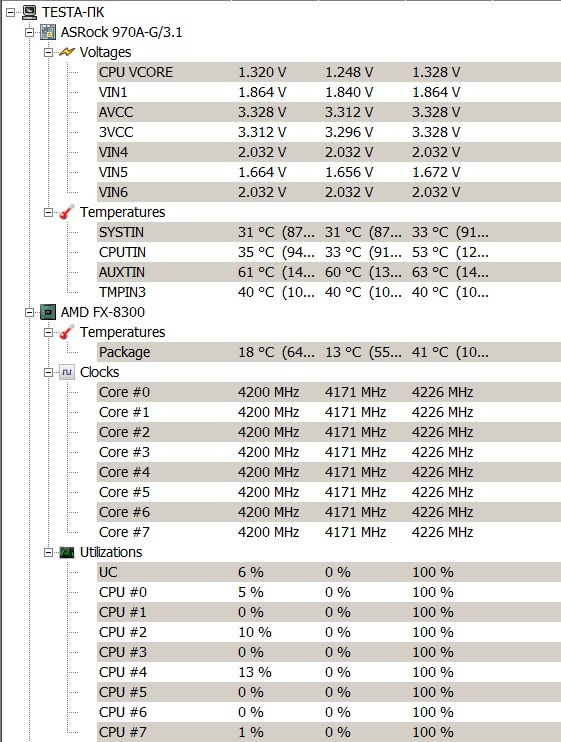

Про разгон fx 8300 есть куча тем, но я ничего похожего на свою ситуацию не увидел. В общем, у меня падает частота. А иногда подскакивает выше установленной и понять, как и почему это происходит я не могу. На скриншоте ниже будет видно, как это выглядит. Частота восстанавливается буквально мгновенно. Перегрева нет. Цепь питания тоже греется едва ли - на мамке есть радиатор ну и я потрогал его во время стресс теста - едва теплый. Стресс тест в Аиде проходит замечательно - 2 раза скакнула частота вверх и вниз.
На скрине в принципе видно и частоту и вольтаж, но я напишу отдельно: 4200mhz и 1.325v. Энергосберегайки все оффнуты.

буст и апм отключал? +еще профиль в винде выс произв
на скрине аномалий не видно,частоты в норме

Нет. Мси автб я не пробовал, но аида и прайм показали колебание в районе +-70-80mhz, которые я показал на скриншоте выше. :?: Заметил, кстати, что в биосе есть настройка диапазона вольтажа в формате +- и там у меня стоит 50. Есть вероятность, что от этого и частота прыгает незначительно?

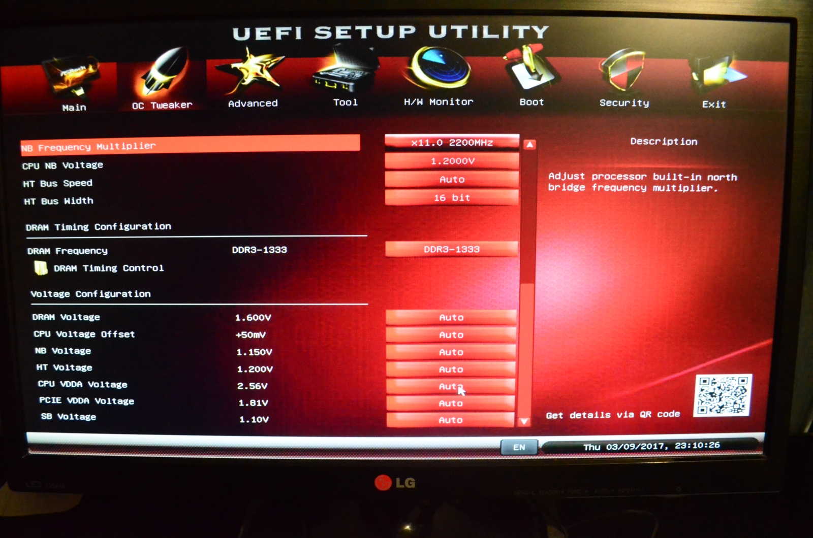

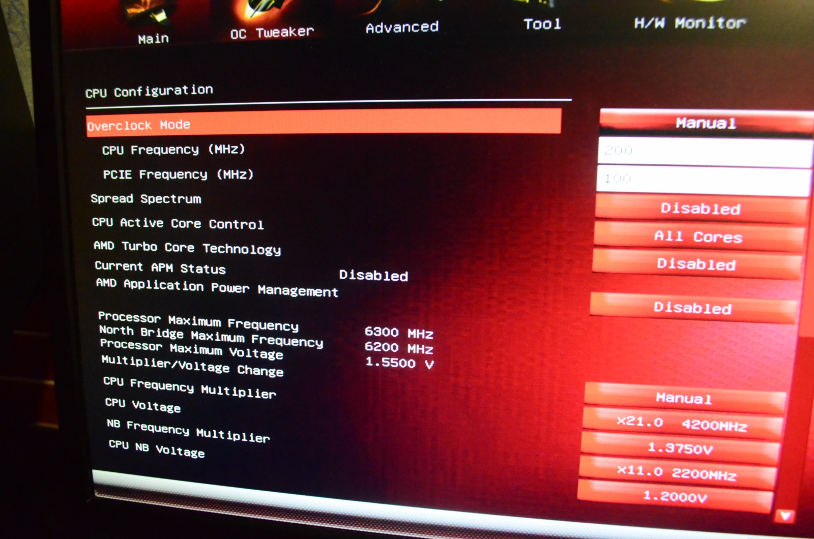

Такого у меня в биосе нет. Сделал пару фоток с моими настройками - может так проще будет что-то подсказать дельное. Заранее спасибо!
Добавлено спустя 7 минут 14 секунд:
Сбросил только что в сток - такая же петрушка...

щас обзор посмотрел нету там такого вообще,странно...значит такая особенность доски
