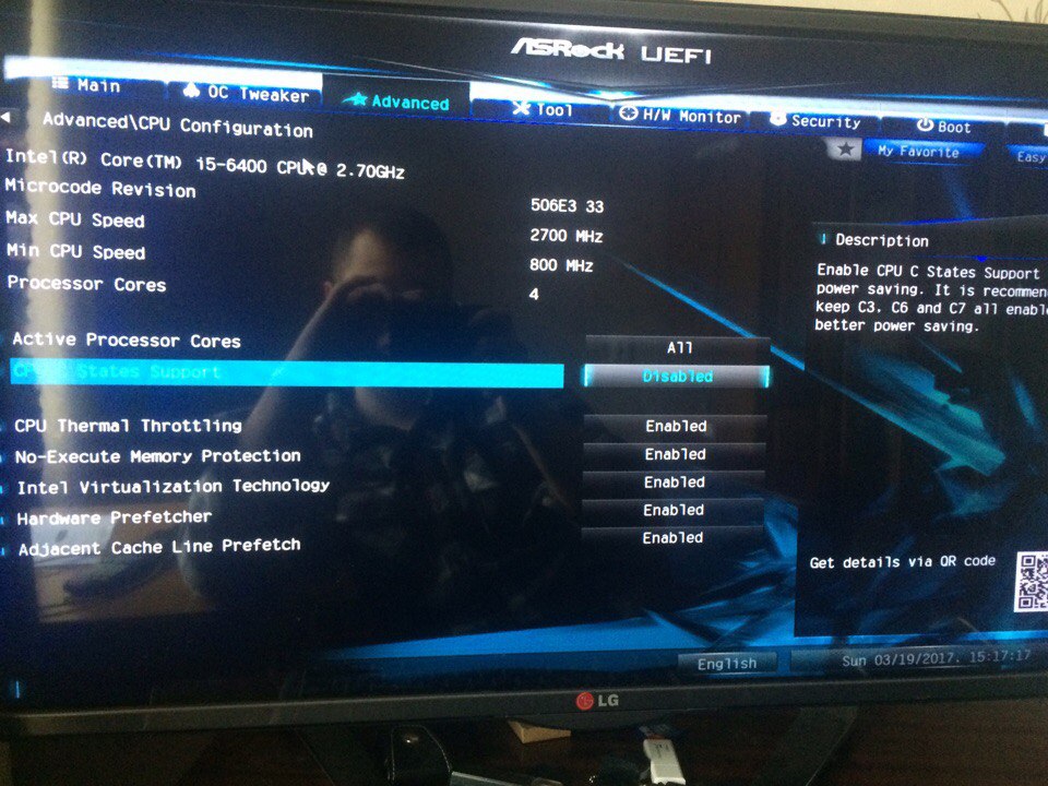

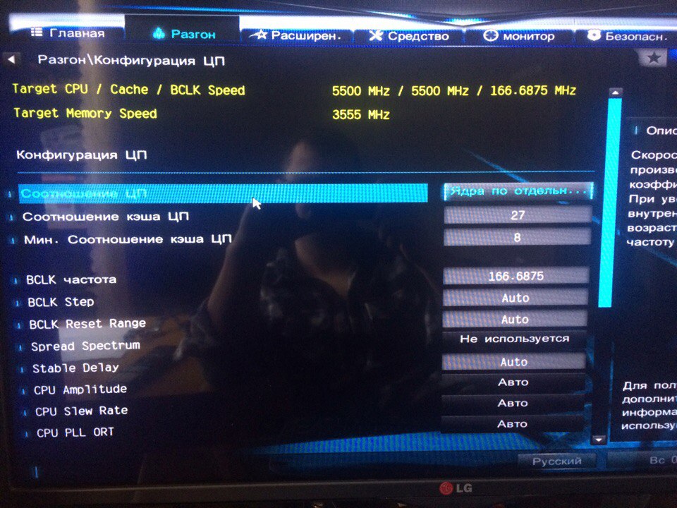

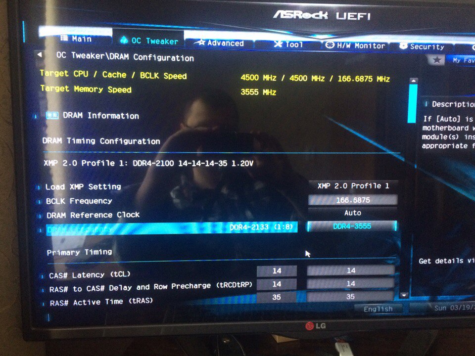

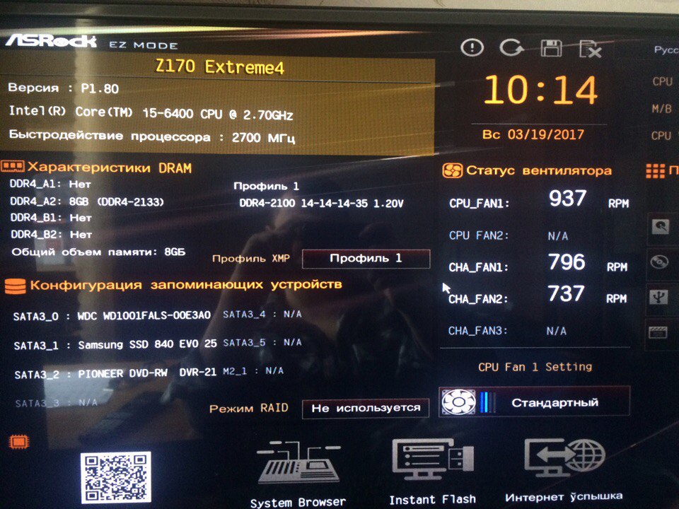

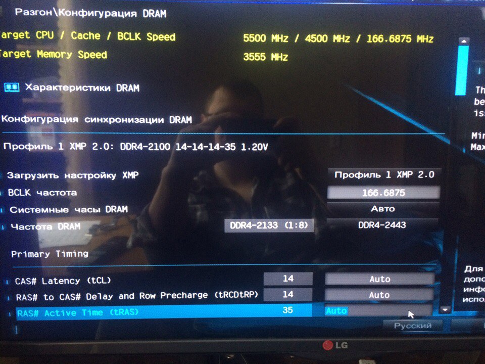

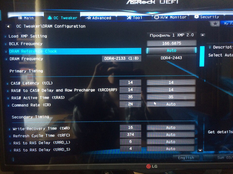

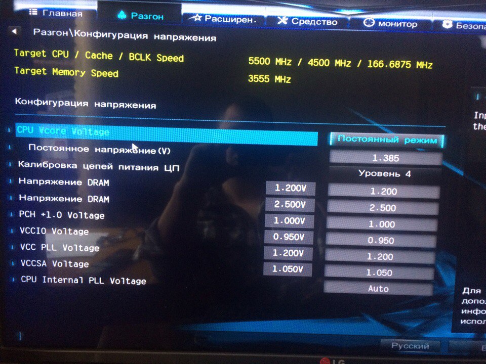

Здравствуйте уважаемые оверлокеры).У меня такая проблемка, не серчайте сильно я в этом не спец...вообщем насмотревшись ютубов и тому подобное решил я преобрести i5 6400 и asrock z170 extreme4 ну и памяти кинстон хайпер икс фюри,для разгона процесора по шине. Преобрел я это все не так уж и давно декабрь-январь месяц. Но не тут то было....выставляя шину 166 что сообветствует 4500 процу и напруге 1.385, сипиюзет показывал вообще 1333. Ну естественно все это было на крякнутом биосе, не получившись раз два я уже и биосы поменял кучу штук и пораметры менял по разному, кстати остановился на биосе 1.80, как то он мне больше зашел на нем и не разу система не висла итд...Короче мучаюсь уже не один меся что то уже на тыркал стало показывать 3100 в аида показывает разгон 16%.Не могли бы вы подсказать что и какие параметры менять у кого мамка Асрок, скрины приложу что я натворил....

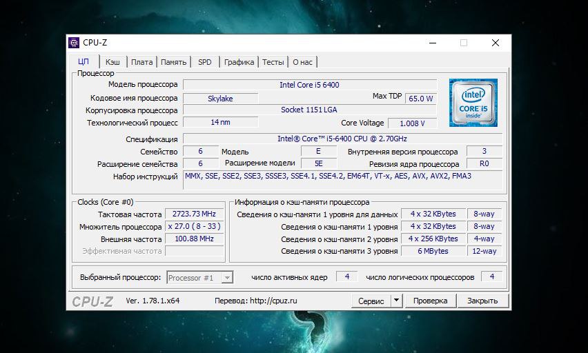

не правильно обьяснил я, я типа пытаюсь разогнать а оно не получатся сейчас что то нахимичил частота стала 3100 а хотелось бы 4500, и шина стоит на 166 это на 4500 по процу.....сейчас попробую скину скрин
Добавлено спустя 14 минут 23 секунды:

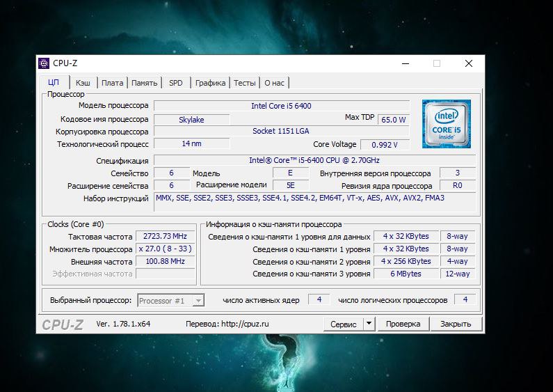

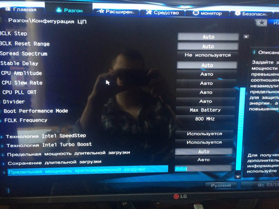

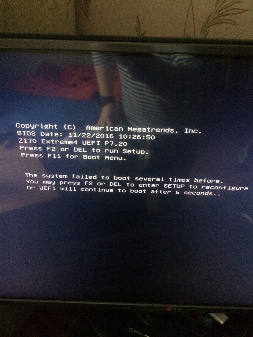

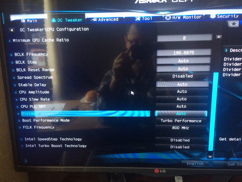

типа так, ? я не совсем понимаю что где менять если можно то на пальцах, убрал спид стеб и турбобуст стало только хуже 2700 а было 3100 скрины ниже, и что за надпись при загрузке?

Регистрация: 19.03.2017
выставил тоже самое как у вас тоже самое сипиюзет 2723 показывает.....народ помогите как выйти на 4500mhz

Inidl
Вы точно турбо и intel speedstep отключили?
Потому что судя по скриншоту из биоса у вас он стоит и стоит память не на более низкую частоту, а на 3555 мгц.
Boot Performance Mode - Turbo Performance так же поставьте
Отключите все C-State .

Добавлено спустя 1 минуту 26 секунд:
и почему старт двойной? скрин выше при загрузке какую то надпись выдает?

Inidl
Уберите XMP профиль и поставьте вручную настройки памяти.

вы ставил убрал, сипиюзет тоже самое показывает 2723mhz

ну для разгона turboboost всегда выключают, это он и разгонялся автоматом до 3100, а выключить-будет работать на своих стандартных 2700. я бы много чего посоветовал, но это очень много, может просто батарейку вытащить чтобы полностью биос сбросить..
upd а ну может у вас попросту батарейка садится, вроде эти двойные старты с просьбой перейти в биос-и есть симптомы

ну все точно так же поставил....2723....почему????

System Agent Voltage (VCCSA) можно поставить поменьше - 1.15 или 1.20v, VCCIO - 1.10-1.15v, на память по SPD -1.2v или 1.35v (смотря что за память), LLC - не 4 уровень, а первый или второй, Boot Performance Mode - None MAX Turbo Performance. И начать не с 4500, а с 4000 МГц на выбранном напряжении на процессоре.
BCLK Step - Disable, FCLK - Auto или 400, Соотношения ЦП - "ядра по отдельности" сменить на что-то более регулируемое и выставить там множитель максимальный (27), а кэш наоборот снизить хотя бы до 25 и мин кэш тоже 25, чтобы не прыгал. BCLK поменьше, вдруг проц просто не может взять эту частоту с таким напряжением.
На одном скрине турбобуст включен, на другом выключен. Нужно выключить везде, или снизить BCLK - проц не сможет работать на 5500 МГц.
Память выставлена 3555 МГц, что невозможно при такой напруге. Может сбрасывает из-за этого. Вместо XMP можно выставить Мануал и вручную проставить основные тайминги и стоковую частоту (желательно поближе к основному делителю без включения дополнительных делителей).
За двойной старт отвечает CPU SVID Support (на Асроке может называться по-другому).
Судя по всему проблема в множителе процессора. Он нигде не выставлен, поэтому сбрасывается в минималку. Нужно выставить множитель вручную. Там выставлен не множитель проца, а множитель кэша проца.
