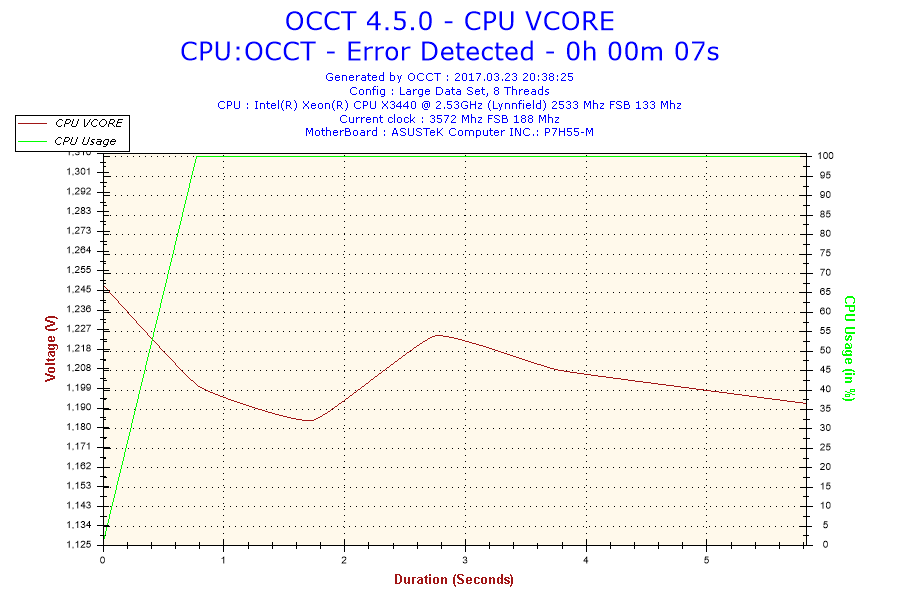

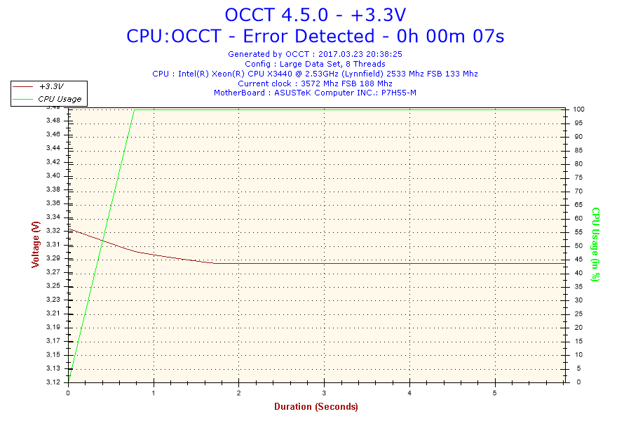

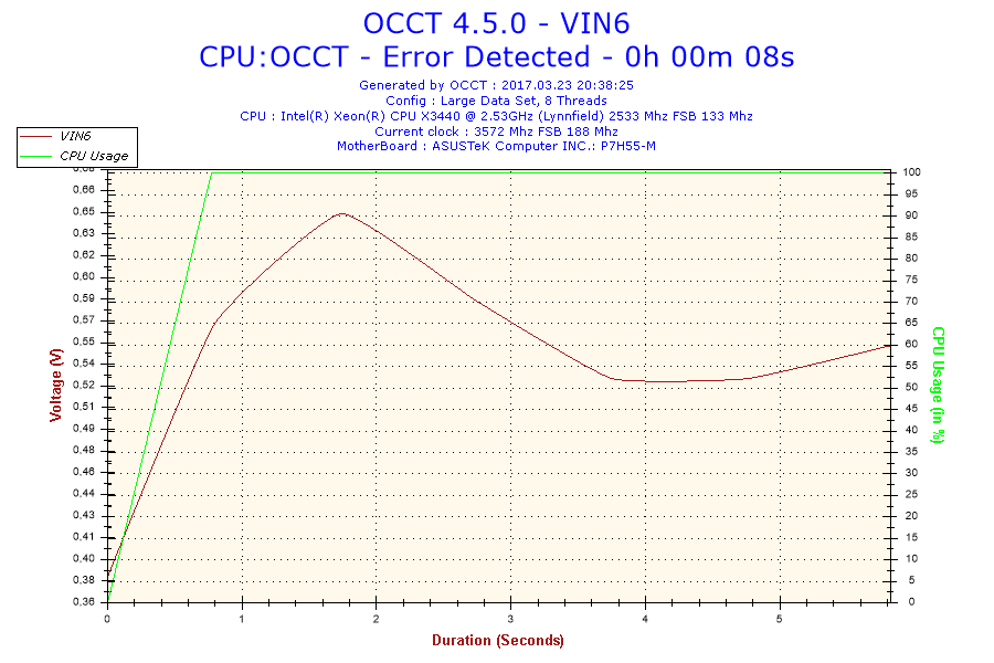

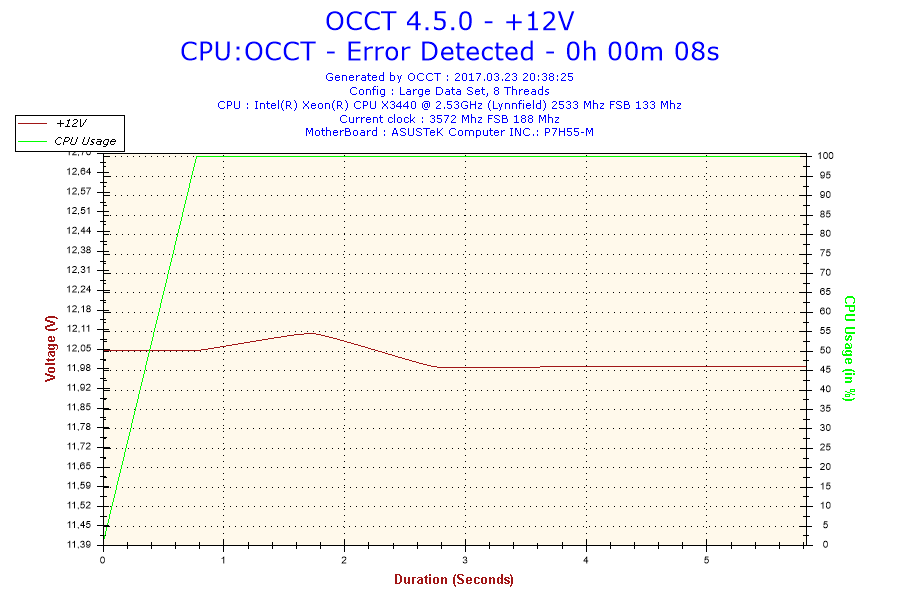

Господа, прошу сломанными камушками не кидайтесь, я тут новенький и в этом деле тоже молодой :)
Был у меня ПК на i3-540 на материнке p7h55-m
Захотел дешевого апгрейда) Посоветовали x3440 только в разгоне.
Заказал на Али, все отлично на стоке завелось.
Показали как гнать. Сказали после разгона прогнать часок в OCCT Perestroika если в течении часа ошибок не будет то все отлично :)
Собственно разогнал на 3,5 ошибки через 5 секунд :)

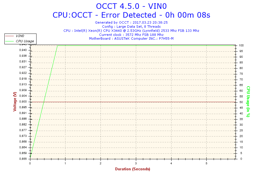

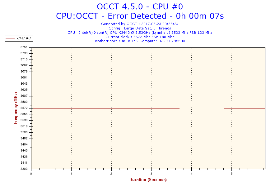

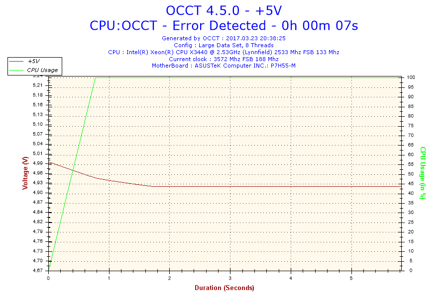

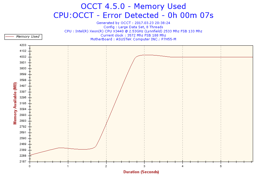

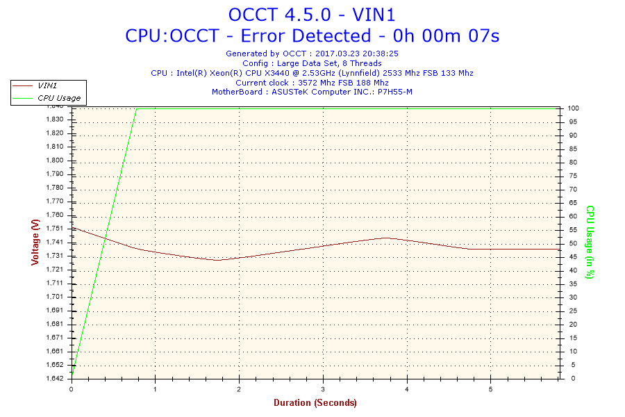

Посмотрите пожалуйста скрины, вы люди знающие, думаю поймете что тут не так ;(
Добавлено спустя 59 секунд:
Все не влезло( Сейчас вольтаж стоит 1,25

2017-03-23-20h38-Voltage-VIN6.png [ 29.04 КБ | Просмотров: 22069 ]
2017-03-23-20h38-Voltage-VIN1.png [ 28.14 КБ | Просмотров: 22069 ]
2017-03-23-20h38-Voltage-VIN0.png [ 28.41 КБ | Просмотров: 22069 ]
2017-03-23-20h38-Voltage-CPU VCORE.png [ 29.62 КБ | Просмотров: 22069 ]
2017-03-23-20h38-Voltage-+12V.png [ 27.76 КБ | Просмотров: 22069 ]
2017-03-23-20h38-Voltage-+5V.png [ 27.3 КБ | Просмотров: 22069 ]
2017-03-23-20h38-Voltage-+3.3V.png [ 27.73 КБ | Просмотров: 22070 ]
2017-03-23-20h38-Memory Usage-Memory Used.png [ 25.11 КБ | Просмотров: 22070 ]
2017-03-23-20h38-Frequency-CPU #0.png [ 22.67 КБ | Просмотров: 22070 ]

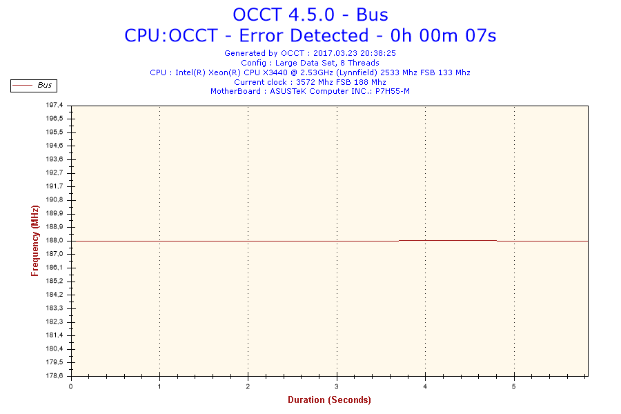

2017-03-23-20h38-Frequency-Bus.png [ 22.43 КБ | Просмотров: 22070 ]

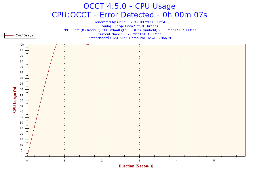

2017-03-23-20h38-CpuUsage-CPU Usage.png [ 22.01 КБ | Просмотров: 22070 ]

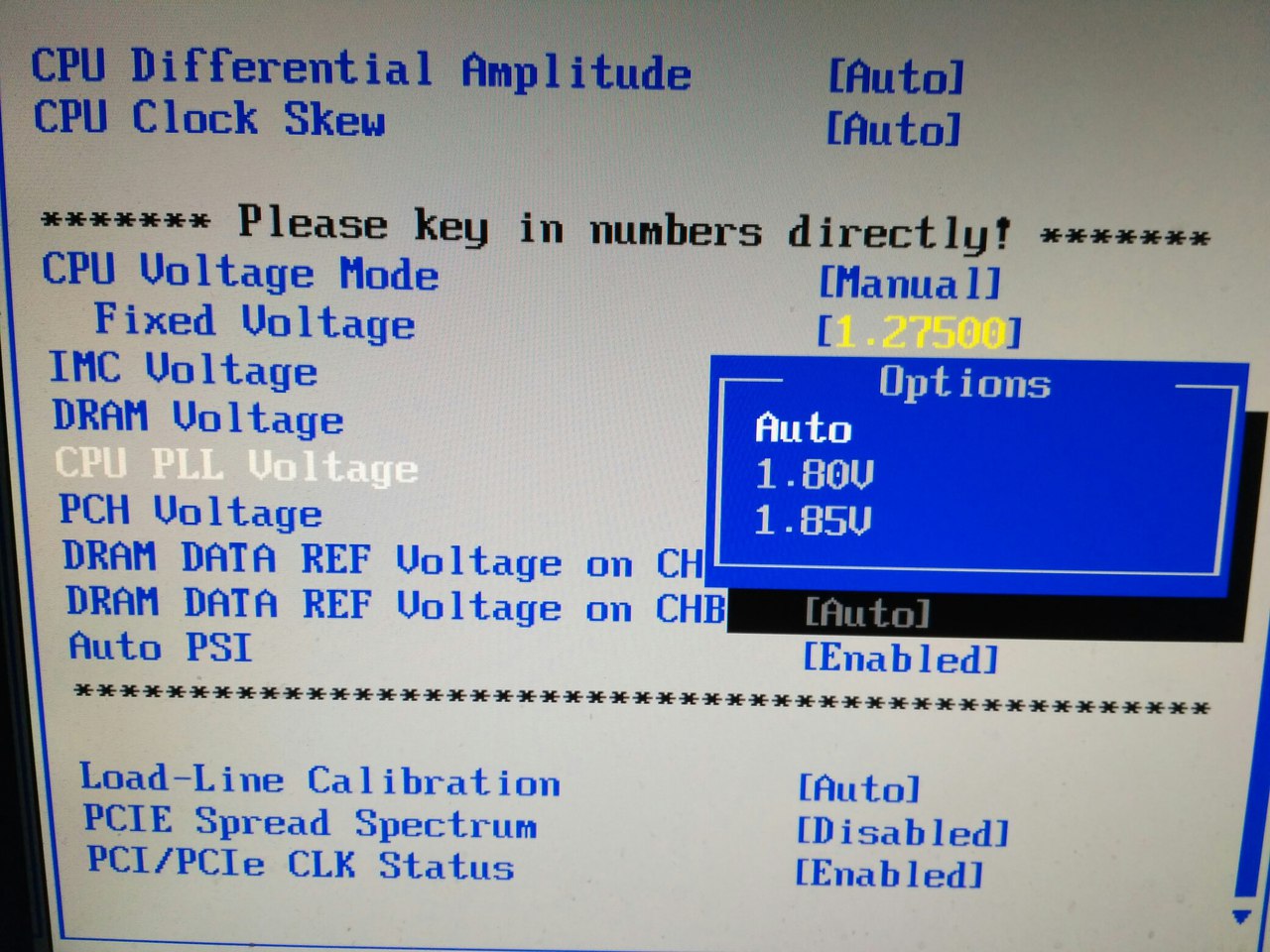

CPU PLL надо поднять на максимальное значение, у меня на плате P7P55D PRO это 1,15 В
Регистрация: 23.03.2017
Можно тут поподробнее? Что это таакое, что это даст, как узнать макс значение?
Прости за столько глупых вопросов. Полный ноль в этом :)
Делаю по гайдам с ютуба))

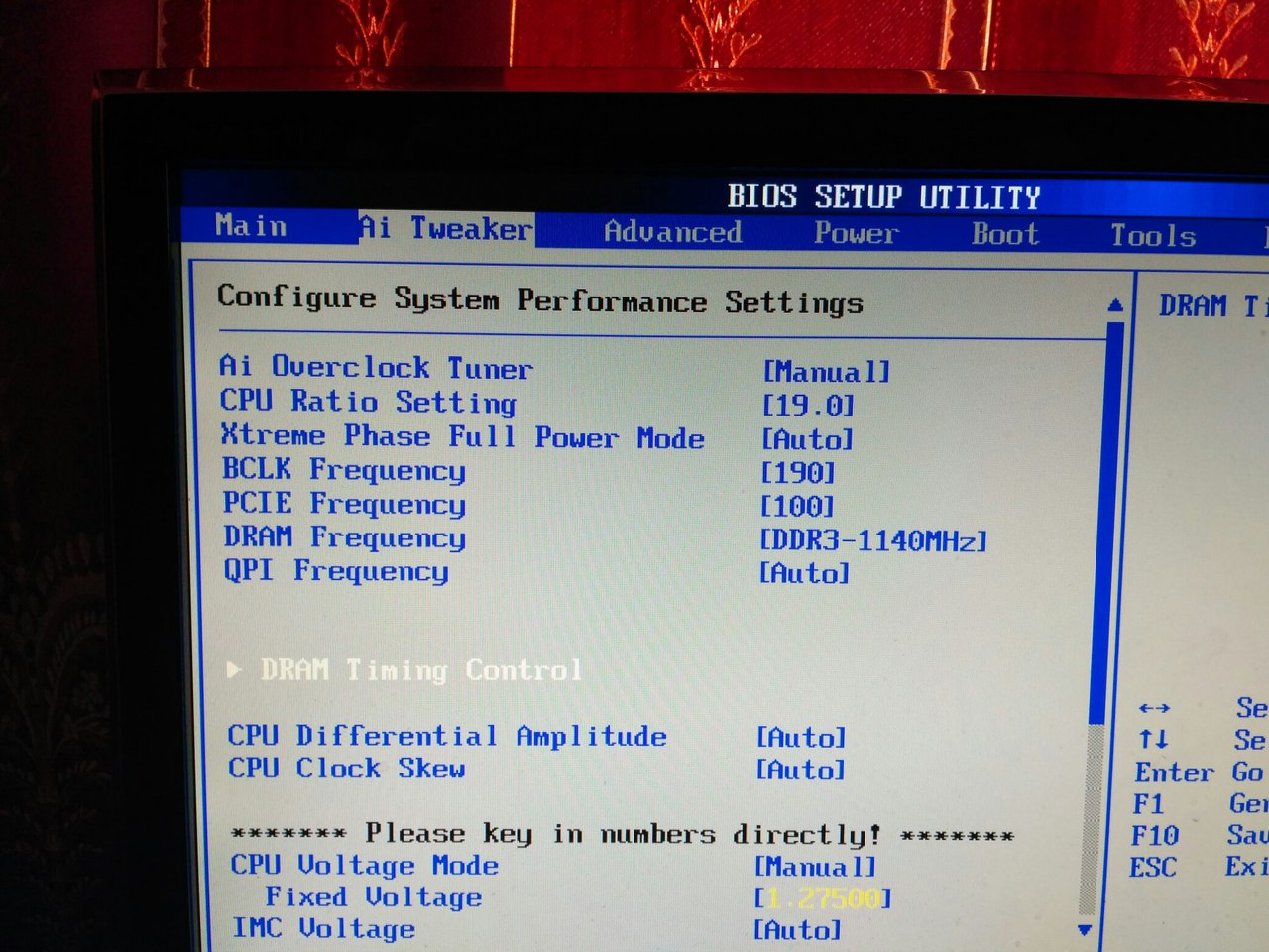

Регистрация: 30.09.2012
Откуда: Мордор
Фото: 69

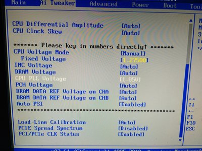

m0rbit на моей матплате они находятся в том же разделе, где и выставление множителя и тд, вроде вкладка Advanced, точно могу сказать позже, как жена закончит работать. так вот, там ближе книзу списка есть напряжения. VCore. DDR Volatge и там же ищи CPU PLL - и просто жми плюс на клаве пока не упрешься в максимум. Обычно это или 1,15, или 1,20
Добавлено спустя 1 минуту 8 секунд:
m0rbit писал(а):
Я планировал до 3,6
ставь множитель 19 и шину 190, CPU Vcore 1.275

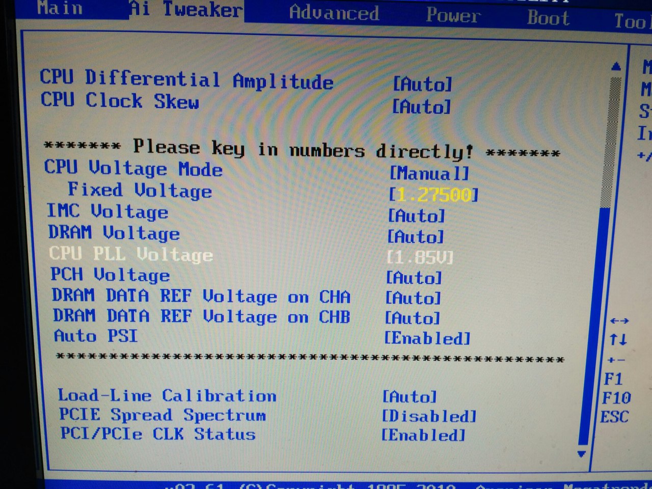

Посмотрел, PLL макс 1,85
Добавлено спустя 5 минут 53 секунды:
Вот так?
Добавлено спустя 1 минуту 55 секунд:
В ОССТ сразу же ошибка( Да ну его, оставлю как было на 1,25v 3,4 ггц

Регистрация: 10.01.2011
Откуда: Ростов Папа
Можно выставить так
- cpu ratio 16 для 3600
- bclk frequency 200
- xtreme phase enabled
- dram frequency в самый минимум, чтобы исключить влияние памяти на разгон
- qpi frequency тоже минимум
- fixed voltage 1.3v
- cpu ppl 1.9v
- imc voltage 1.25v
- load line calibration enabled
С такими настройками мой х3450 брал 4000 на asrock h55de3. Конкретно этот асус, что у тебя тс, не хуже и может также.
Чтобы проверить разгон по шине, оставь все как я написал выше, но cpu ratio сделай 10 допустим.
Если не попрет, снижай шину, тебе не повезло и мать не может. Хотя может и может, но нужно imc voltage задирать до 1.3-1.35v, впринцепе не страшно, но кулер у тебя, давай честно - говно.
Поскольку контроллер памяти в ядре, то повышение напруги на imc даст еще не несколько градусов к цп, который и так шпарит на более-менее высоком вольтаже. Так же не исключается, что сам по себе процессор не может выше при такой напруге, а может при, допустим 1,35v и выше, что нас опять же приводит к тому, что gammax 300 - говно для разгона. Замкнутый круг.
И последний совет - поставь мелкий вентилятор на обдув зоны питания процессора, там где синий радиатор у процессора.
R3 Pro 4350g@4200, Wraith Max RGB, Asrock B550 Phantom Gaming 4, G.Skill TRIDENT Z RGB@4200cl16, LiteOn MU X1 512GB, Open Stand, Corsair CX750M
leve1ord писал(а):
- cpu ppl 1.9v
он вручную не прописывает. Там 3 режима, Авто, 1,5(если не ошибаюсь) и 1,85
Добавлено спустя 5 минут 31 секунду:
Я тут еще заметил, после этого разгона)) в игре через какое то время идет вылет видео.
Тоесть пропадает картинка кнопка моника мигает( как будто сигнала нет)
И все. Мне кажется это оператива) на которую надо дать 1,65v
