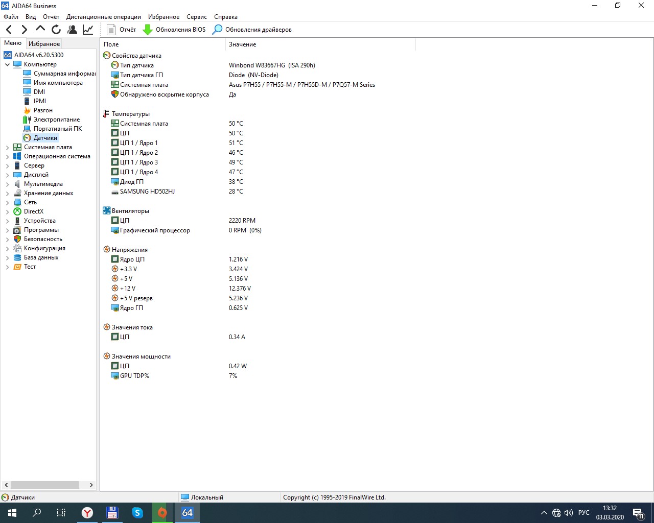

Регистрация: 03.03.2020
Товарищи подскажите пожалуйста! Проц i7 860 разогнан до 3900. Стоит кулер Zalman CNPS7X LED+ термо паста DG-900. В стресс тестах температура достигает 90 градусов! В играх 80-85. Есть ли смысл заменить свой Залман на Aigo E3. Будет ли профит?
Проц i7 860 2800 @ 3800 множитель (20x190) 1.216v.
Мать Asus p7h55d-m pro
Память kingston 16G четыре планки по 4Gb 1333 @ 1900 тайминги 11-11-11-31
Видео 1060 6G
Вопрос: Почему больше 190 BCLK не могу поднять? Система крашится...
Заранее благодарю!
И почему у меня одинаковые температуры что на проце и мамке???
1.jpg [ 140.85 КБ | Просмотров: 11059 ]
Регистрация: 25.02.2020
Товарищу выше:
по-моему, прежде всего нужно сделать скальпирование. На авито куча предложений если самому не хочется.
потом посмотреть по обзорам термопаст. Я тут одну неудачную поставил, так проц до 100 грелся.
Потом уже о замене кулера думать.
Сейчас у меня паста arctic mx-4 и меня xeon x3470 3.8 гц без скальпа - 75 град.ц. в стрессе.
По поводу датчиков температуры: по-моему большинство современных программ врут на тех материнках. я себе старый speedfan скачал, он вроде норм показывает + есть тревога в случае перегрева.
по поводу моего разгона:
у меня asus p5h55-v 210 fsb (BCLK) держит. 220 крашится. Почему у вас крашится, подсказать не могу, но я так и не понял - а нафига вообще высокие частоты шины. По тестам при равной скорости памяти при разном bclk какой-то разницы не увидел.
для себя остановился на:
180 fsb, 2140 память (патриот на яндекс маркете 1800 гц, чет около 4.5 тыс за 2 планки по 8 гб), 3.8 проц (х21), только напряжение проца поднимал до 1.28, остальное всё на авто.
Если не поднимать напряжение на проце (поставить авто) больше 3.6 не разогнать. зато 3.6 почти не греется.
4 гц - нужно уже напряжение выше 1.3 поднимать, сначала хочу скальпировать. по результатам отпишусь).
Примечание: пытался сначала вручную поднять тайминги на памяти, не получалось никак выше 1700 поднять, и только коггда включил профиль xmp в биосе память заработала.
