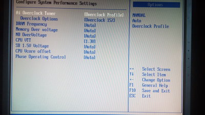

Всем привет. Вопрос,как разогнать Intel Core DualE5300. Да знаю,что устарел(буду летом новый брать). Подобные темы уже читаь,но как я не пытался ,выше 3ghz не разгоняется. Разгонял до 3.2 и ставил CPU VTT 1.3. Включался,но все вылетало,ставя выше,компутер не включался. С охлаждением более чем хорошо. Хотя бы до 3.5 разогнать

Гнать надо не тюнером, а вручную выставлять шину, множитель памяти, напряжения.
От модели матери много зависит.

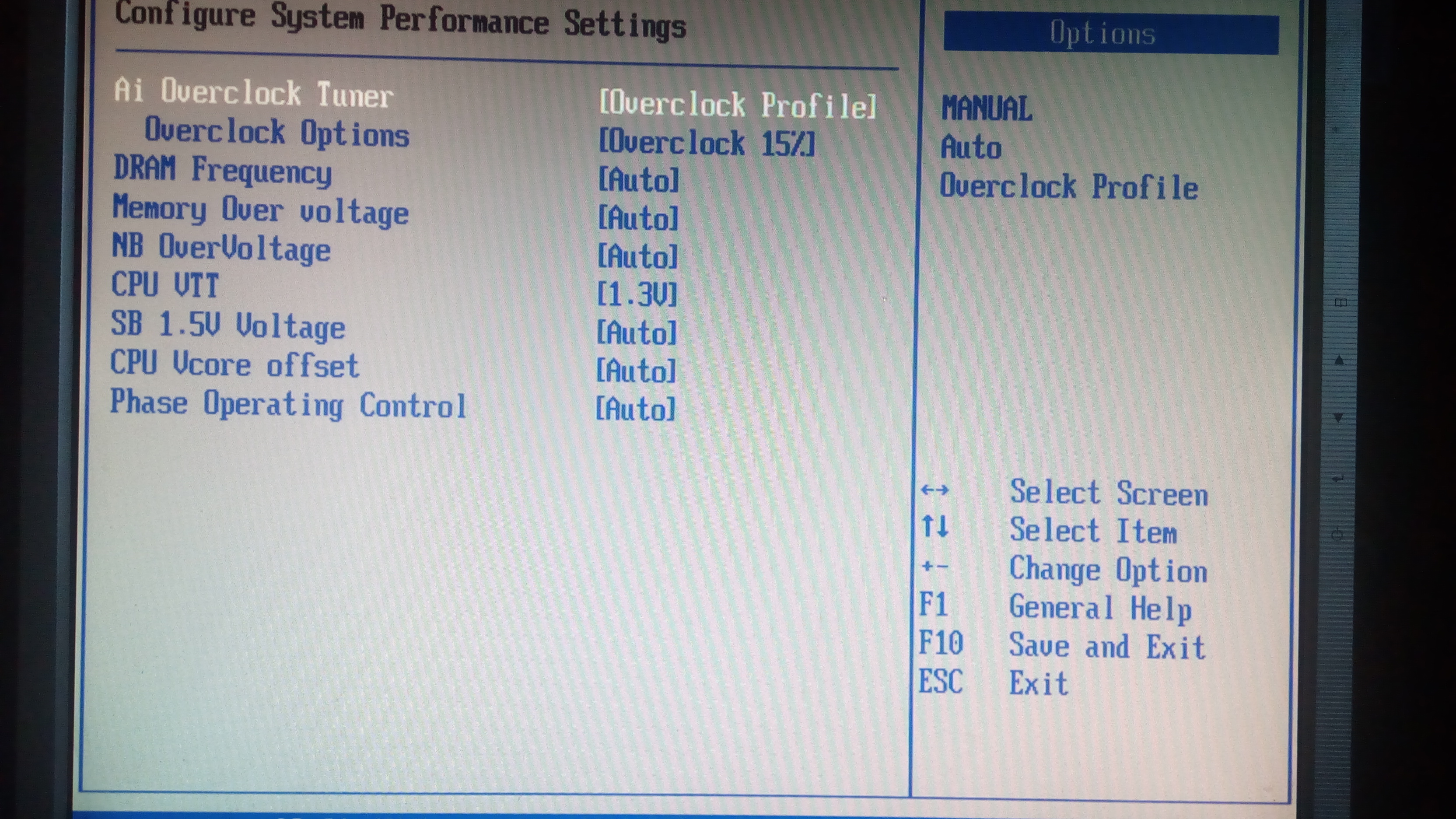

Про это имеешь ввиду? Понизить шину и повысить частоту?
Добавлено спустя 3 минуты 23 секунды:
Мать P5Q Epu
В этом окне вообще ничего трогать не надо. Модель матери назовёшь, или будем гадать на куриной лапке?
По первичным признакам мато не та на которой можно успешно разгонять.
Ai Overclock tuner ставишь в режим мануал и там гонишь. Шину можно начать с 266, только множитель на памяти сразу уменьши, а то разгон в неё упрётся. Получится 3.466 ггц что для этого камушка уже не плохо. Но вполне реально выжать и 4.00 ггц.
