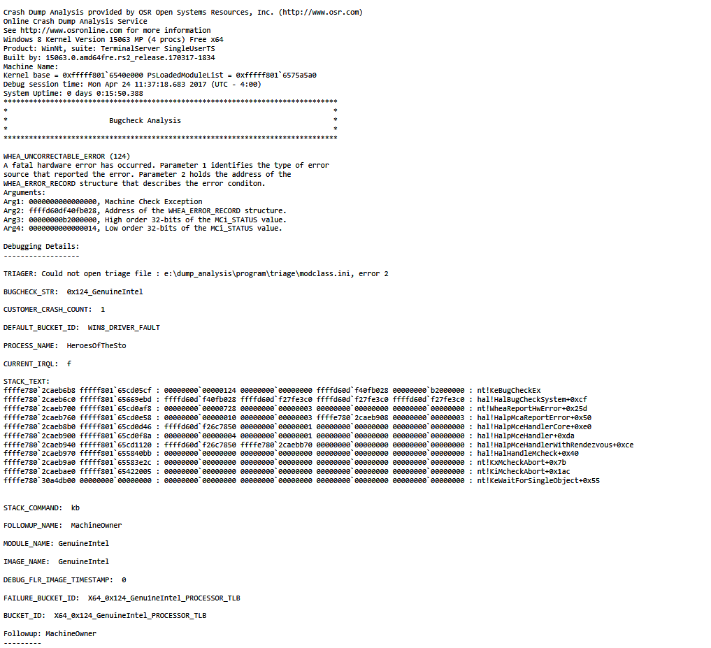

к сожалению номер ошибки не успел записать, что-то вроде 0000001
минидамп?

минидамп прикрепил.

piranyd писал(а):
кто-нибудь дамп посмотрит и скажет в чем там причина была
Недостаточное напряжение на процессоре. Если вольтаж увеличили и история повторится, тогда заодно смотрите в сторону перегрева вк/проца.
