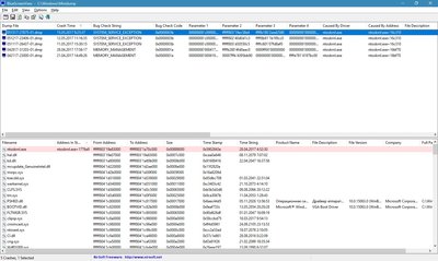

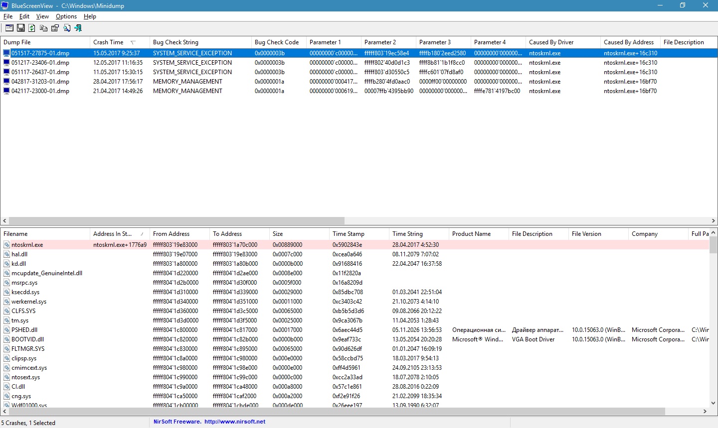

Вылетает ошибка в реальной работе 0x0000003b, в тестах очень редко эта ошибка появляется.

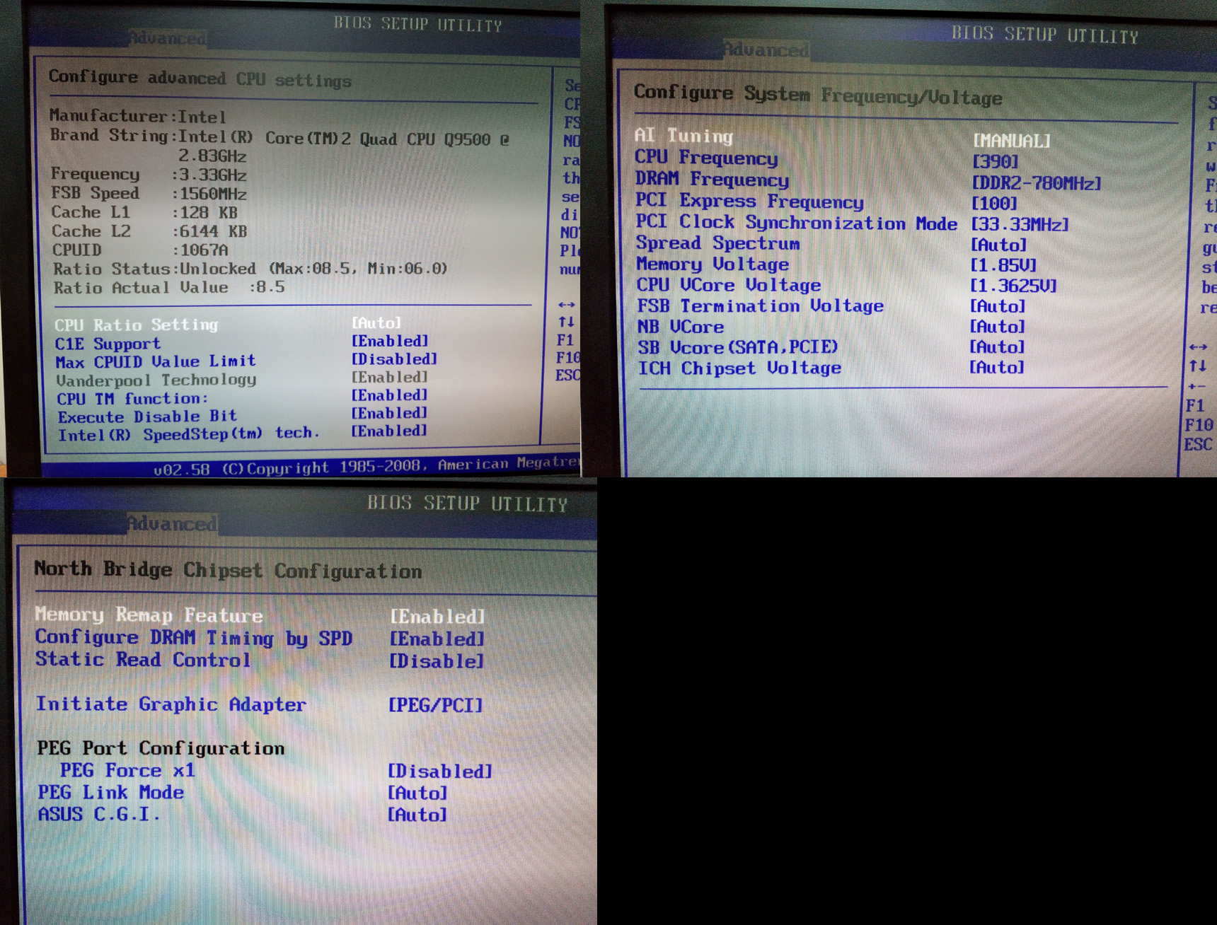

Сейчас: FSB 390 \ память 780 \ напруга проц 1,362в \ память напруга 1.85 в.
Этот разгон 3 дня теста прошел, в основном запускал синтетические тесты и игру использовал dota2 запуская чужие игры, чтобы комп молотил в игровом режиме часами. Сегодня утром запустил рендр видео и выскочила ошибка 0x0000003b.
Я полагаю причина в оперативной памяти т.к. низковаты тайминги выставляет доска в автомате. (скриншоты прилагаются).

Второстепенные напряжения (особенно NB VCore) не оставляй в "Авто", материнки Asus задирают его с таким запасом, что пожилой материнке на пользу не пойдет.
Тайминги вряд ли слишком низкие, на всякий случай, конечно, попробуй 6-6-6-18, но большая часть DDR2-800 уж на 5-5-5-15 работает. Если ошибка из-за памяти, то скорее из-за компота палок, которыми набраны эти 6 Гб. Попробуй по одной.
Ну а вообще, из-за FSB strap материнку на P965 чипсете дальше 400 Мгц по шине гнать смысла 0 целых 0 десятых. Но 400 взять должен.

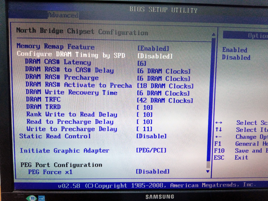

По таймингам у меня проблема (на скрине выставлены параметры и с ними не стартует мать), т.к. любой параметр изменяю и всё ПК не грузиться, видимо нужно в комплексе изменять все параметры.
Если есть какие должны быть для 800 DDR2 тайминги то очень помогли бы, только нужны все параметры
К примеру: 5-5-5-15-5 / 42-10-10-10-25.
Тайминги.jpg [ 342.79 КБ | Просмотров: 5674 ]

Sargeras писал(а):
NB VCore = ?
SB Vcore (SATA, PCIE) =?
ICH Chipset Voltage = ?
Это не тот разгон где нужно что-то перебирать. (к тому же правильно сказали что Авто может задрать напряжение с 1.2v до 1.8 что будет минусом в разгоне)
самые минимальные напруги + один шаг , этого с головой должно хватить.

Тайминги у меня дефолтные зафиксированы руками, выше их озвучили.
NB Voltage 1.38
FSB Termination Voltage 1.36
SB Voltage 1.1
Для шины 400 вряд ли надо так сильно задирать. У меня, повторюсь, не очень удачный экземпляр.
Я бы начал с фиксации дефолтных напряжений, возможно проблема в том, что материнка завышает в "авто" и происходит, например, перегрев северного моста. Потом стал бы искать стабильность с двумя планками памяти из четырех.

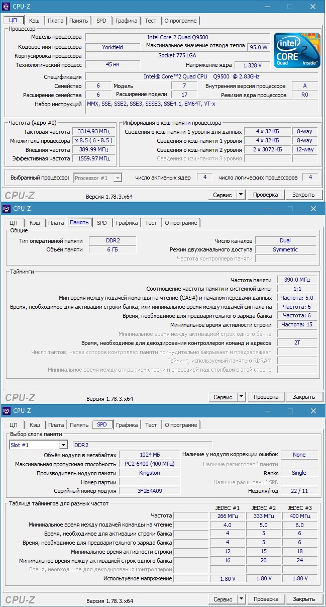

Всем спасибо за советы, тему пока оставим открытой т.к. окончательного результата нет, всё находиться в тесте (тестирую очень тчательно и это занимает не один день). Пока точно могу сказать 400 по FSB потолок для моей памяти DDR2-800.
Так же за 2 суток теста с памятью DDR2-1066 выявлено если ставлю выше 430 FSB то 100% летят ошибки не по памяти и без ошибок пк может уходить в рестарт и ни какое повышение напряжения не дает стабильности, как и понижение. Как временное заключение разгон 430 по FSB для материнской платы asus P5b delux wi-fi и процессора Q9500 предел.
PS: временно подкинул комплект памяти Kingston HyperX 2 Гб x 2 DIMM DDR2 1066 МГц с ней мне кажется гораздо веселее стало.
