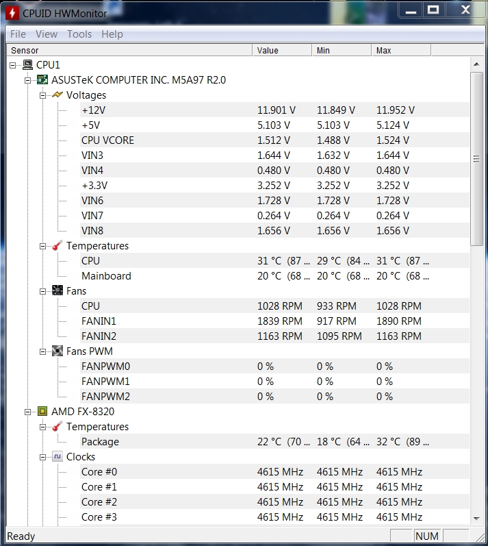

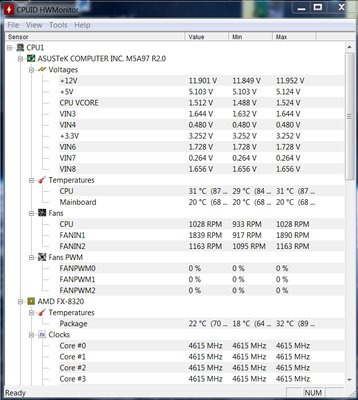

Регистрация: 23.02.2017
после покупки этого 5-ти пропеллерного красавца, наконец-то получил холодильник.
http://www.dns-shop.ru/product/b80899c1 ... finalize=1
after_deepcool.jpeg [ 317.25 КБ | Просмотров: 2281 ]
AMD RYZEN 1600X (OC 3.6Ghz 1.2V) , G.SKILL FlareX 3200, ZALMAN CNPS10x Performa+, ASUS ROG STRIX B350-F Gaming , Aerocool VX 700W
Регистрация: 08.05.2016
Фото: 8
Решает вывод горячего воздуха из корпуса, при небольшом литраже объёма корпуса это архиважно, товарищи!
я хотел дырку пропилить как тут
https://www.overclockers.ru/news/newsit ... 1040595884
но потом плюнул.
после смены корпуса на Deepcool , просто сказка. Всё таки блок питания должен быть в нижней части.
процик на 4,6 работает резво, борзо и стабильно. Температура винтов 22 градуса, ляпота.
