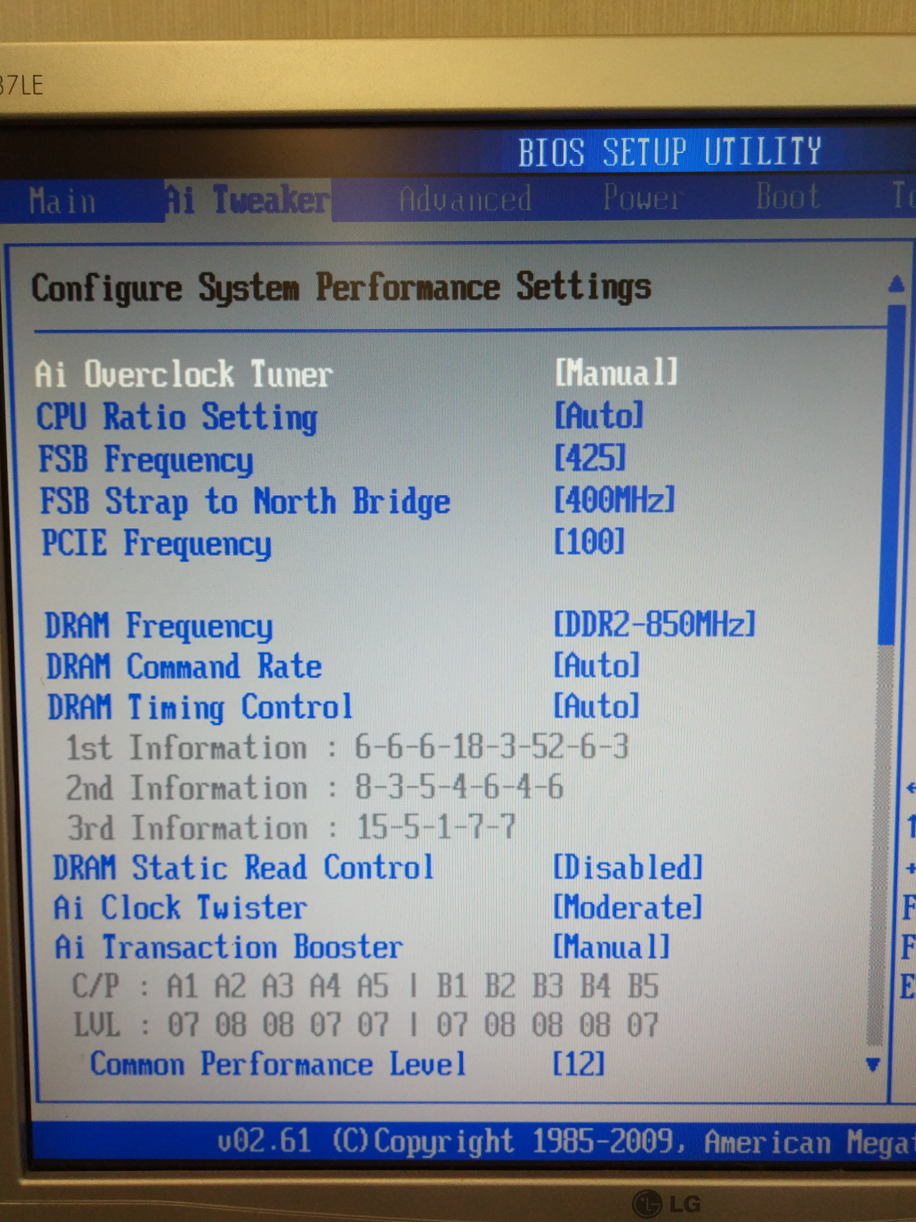

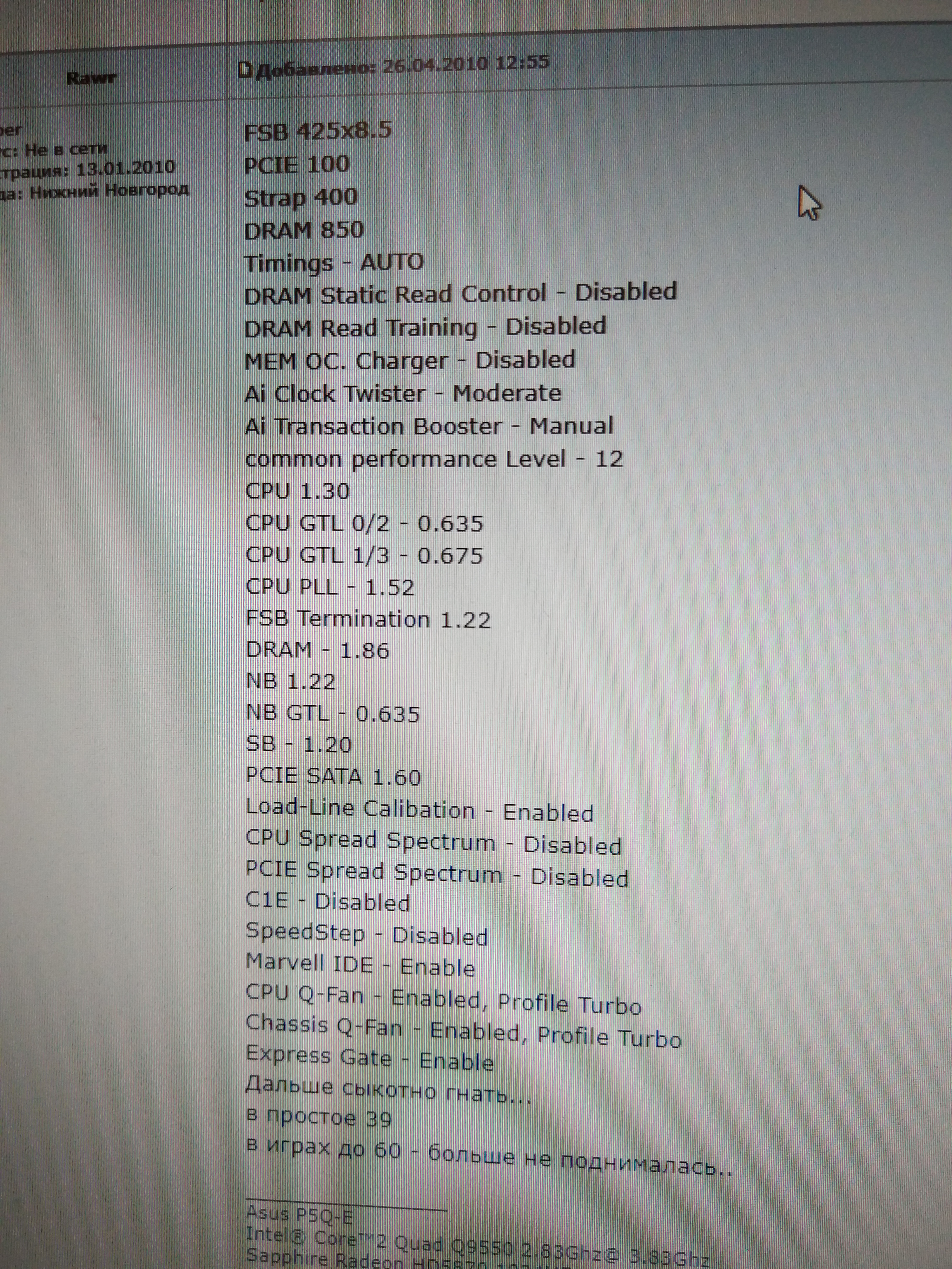

Параметры брал с аналогичной связки мать+процессор, но не все параметры биос совпали, поэтому мог ошибиться.

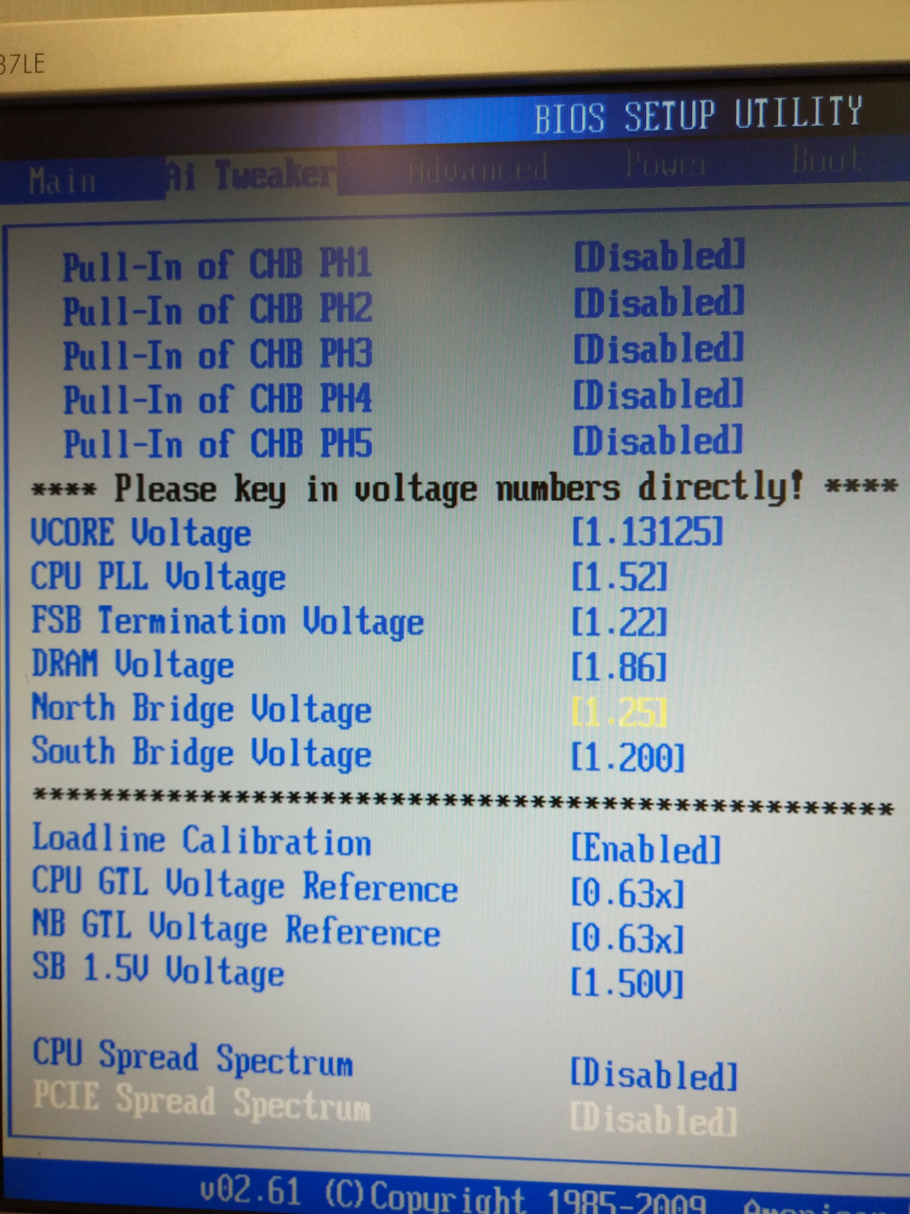

Ниже скрины настройки биос с которыми ОС не стартует, может кто укажет где ошибаюсь в параметрах.

PCI Freg... поставить 101. Значение 100 стандарт и иногда распознается, как авто + поднять напругу на проц, хотя бы 1.4 и в случае неудачи понемногу добавлять на мост и память. Если память с радиаторами, то смело 1.9V Вобщем для запуска не хватает напруги. FSB Strap и Freg желательно выставить в одинаковые значения. Выше 400 гнать абсолютно нет смысла увеличение прироста производительности будет +/- 0%, имеется в виду разница между 400-425. DRAM Static read control разрешить нужно. На моей старухе фиксация значений не давала запуститься, а с авто без проблем, а тут вообще почему-то запрещено.

У меня был такой же проц и мобо, гнался на ней до 470 шины, в основном работал на 450-й и частоте 3800Мгц при 1.35В или около, точно уже не помню. Но память была 4Гб "Корсар" + 4Гб "Кингстон", частоту они держали при 2.1В.
Возможно у вас проблема с памятью, не хватает напряжения при разгоне - можно попробовать часть планок вынуть, потестить.

Спасибо за совет, сделал как описали, стартанула, напряжение на процессоре 1.37 частоту уровнял на 400 температура при тесте 51 градус максимум. Попробовал поднять напряжение процессора на 1.43 на частоте 425 не стартует, хотя читал на форумах что на частоте 460 работает у многих стабильно, просто по температуре макс 51С запас хороший еще для разгона, или не стоит дальше испытывать судьбу)) До этого стоял процессор Е8400 на частоте 445 работал много лет без проблем.

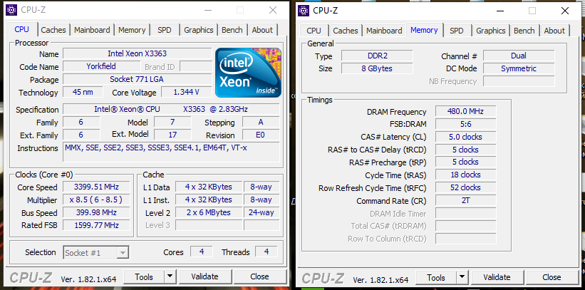

максимум что выжал пока так:
Безымянный.png [ 69.09 КБ | Просмотров: 1337 ]

Не хочет стартовать мать на частоте памяти 1066. Правда проц XEON. Из-за него все?
из-за памяти или из-за северника
