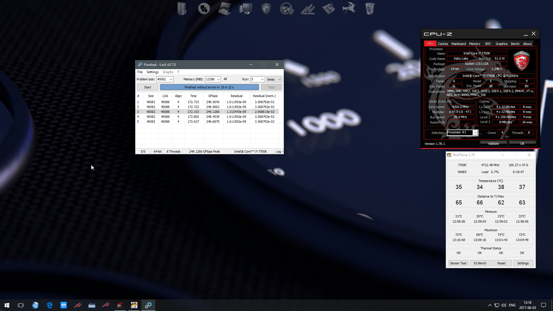

iqddd, скальпировал. Охлад водянка Капитан 240.
В линксе 0.7.0 с авх температура проца в районе 69-73 по ядрам при комнатной 27 градусов:
как то так
2017-06-03_131838.png [ 813.07 КБ | Просмотров: 6916 ]
i7-7700k@4.7\MSI Z270 GAMING PRO CARBON\DDR4 Kingston HyperX Predator 2x8GB 3200MHz CL16\Samsung SSD 750 EVO 250GB\MSI GTX1070 GAMING X 8G\OCZ ZS 650W
Регистрация: 10.07.2017
В принципе, этим всё сказано.
