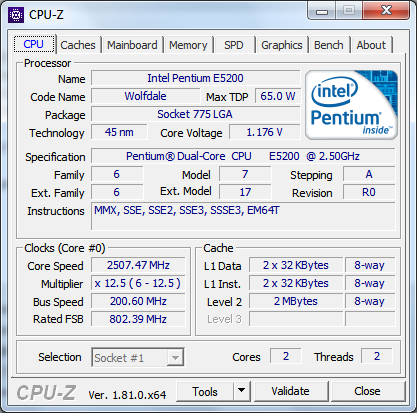

Всем привет! :beer:
Итак: имеется сборка:
-DualCore Intel Pentium E5200, 2500 MHz (12.5 x 200)
Wolfdale, Sepping A, Revision R0.
-Asus P5B (3 PCI, 3 PCI-E x1, 1 PCI-E x16, 4 DDR2 DIMM, Audio, Gigabit LAN)
-8192Mb (DDR2-800 DDR2 SDRAM)
-NVIDIA GeForce GT 220 (512 Mb)
-WDC WD5002AALX-00J37A0 ATA Device (465 Gb, IDE)
BIOS: American Megatrends Inc. v2104
Скрин CPUID прилагаю (как оно все работает).
Хочу подразогнать мальца, ибо возмжости такие имеются.
Помогите советом, опытные специалисты!
P.S. пробовал разогнать шину до 240 (просто шину) - комп перестал грузиться нормально) Строго не судите, только начал вчитываться в темы по разгону..
:applause:

iRom писал(а):
просто шину
Этого не достаточно. Надо предварительно зафиксировать частоту PCI-E на 100 мгц, уменьшить множитель на память. Ведь увеличивая частоту шины процессора ты синхронно и увеличиваешь частоту памяти. А память DDR2 800 может обычно гнаться до 900, выше уже не гарантировано. Ну и для лучшего разгона можно выставить напряжение на проц 1.4 вольта, для начала. Больше чем 1.45 не советую. Подробнее смотри ветку про материнки серии P5B.

iRom
Снижаешь частоту памяти до минимально возможной, поднимаешь частоту шины. Находишь максимально стабильное значение, при котором ПК загружает ОС и пробуешь проходить стресс-тесты.
Вылетает? Поднимаешь напряжение на ядра процессора и так до тех пор, пока не перестанет сыпать ошибками и зависать. Как только разберешься с этим, начинаешь мудрить с оперативной памятью.
Поднимаешь её частоту до максимально возможной так, чтобы ПК загружал ОС. Снова стресс-тесты. Не проходит? Повышаешь напряжение на память. Не помогает? Повышаешь напряжение на северный/южный мосты.
И да, перед началом всех манипуляций зафиксируй частоту PCI-E на 101Мгц.
Добавлено спустя 2 минуты 1 секунду:
По идее, твой камень должен брать где-то 3.2-3.4Ггц, если не ошибаюсь. В свое время я так разгонял e2160. У меня он взял 3.2Ггц, т.е. + 1.4Ггц к стоковым 1.8.

iRom, этому камню разгон не поможет.

Регистрация: 27.09.2017
спасибо за советы, здесь же на форуме нашел наиподробнейшую инструкцию по разгону мат. плат на 775 сокете ( в частности, asus p5b как у меня).
комп то обновлю, хочется просто поэкспеемнтировать.
тратить деньги на ксеон не вижу смысла, ибо сокет уже давным-давно устарел. Этот комп- временное решение, которое досталось мне за 900 рублей весь (корпус, мать, проц, видяха, памать и хард).
Смысл как раз есть. Ибо есть 8Гб озу. Даже диск black :)
Если туда воткнуть E5450, то ящик целиком можно на барахолке задвинуть тыщ за 8, а то и за 10.
Халява, чО :)
А с разгоном Е5200 можно пойти сразу в лоб: шину 266 и память вручную на 800. Скорее всего, запустится, но возможно, потребуется напряжение чуток увеличить.
