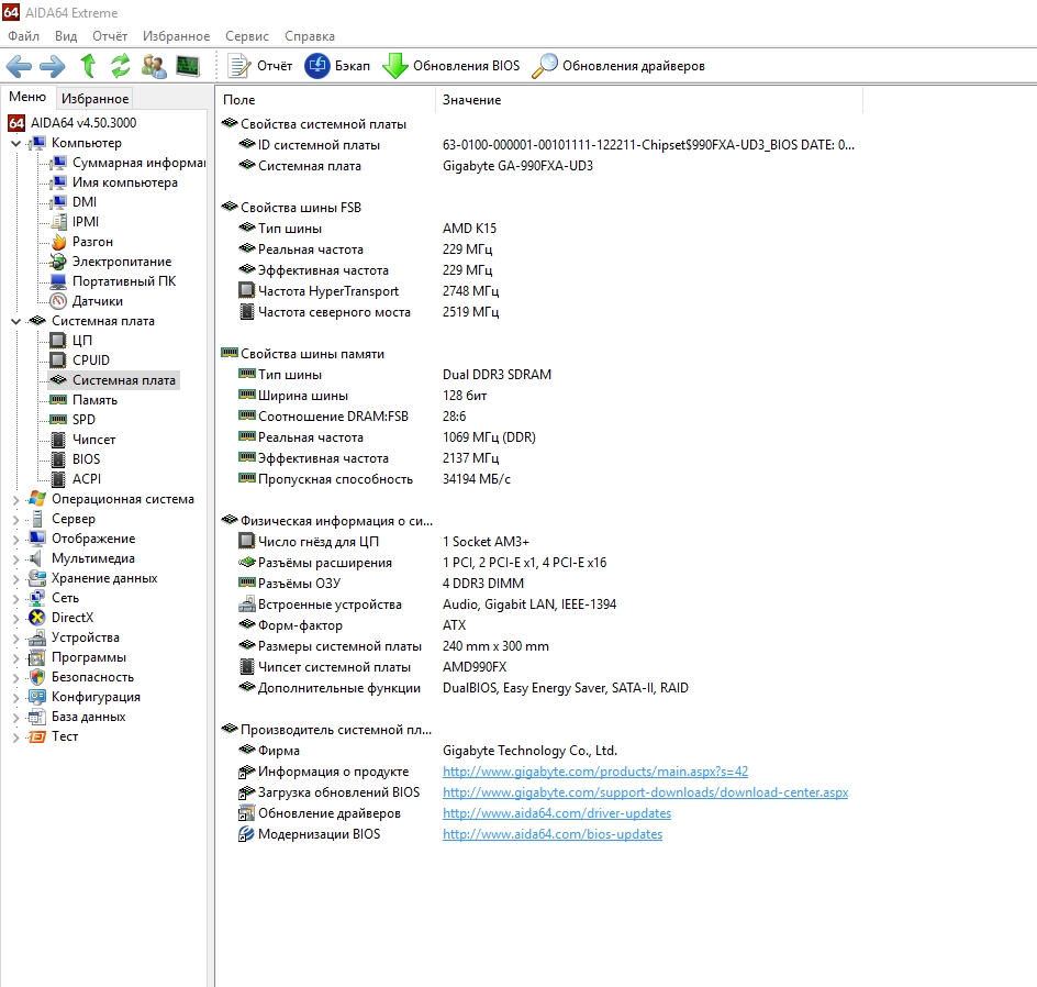

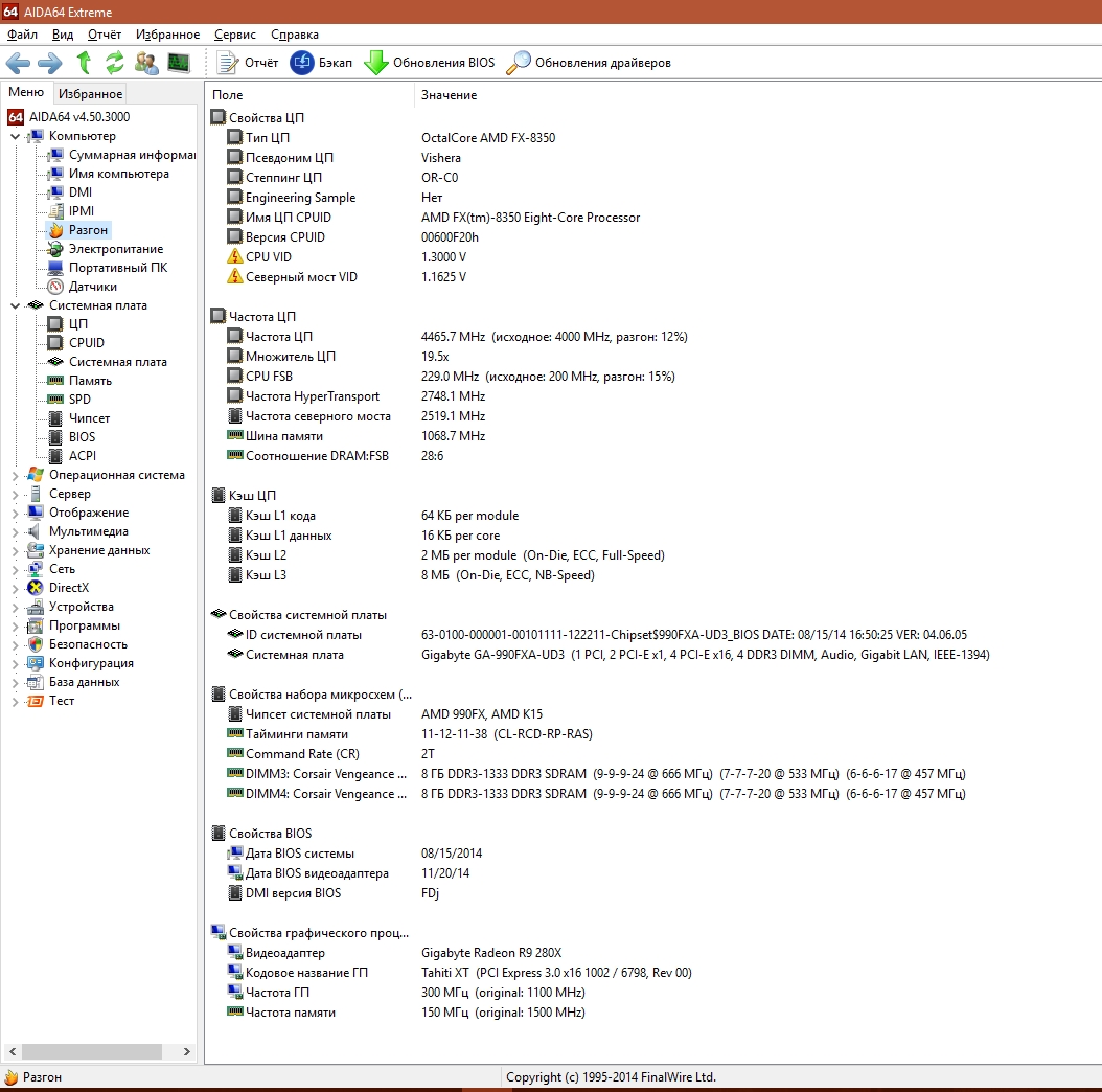

Процессор amd fx 8350 c частотой 4465 МГЦ питание от штатного +0.50 ( с6 cool n quiet с1е hpc и apm выключены )
Мать - gigabyte 990fxa ud 3 rev 3.0 bios AMI EFI FDj ( самый последний на сайте гигабута ) в котором появилась возможность отключения apm

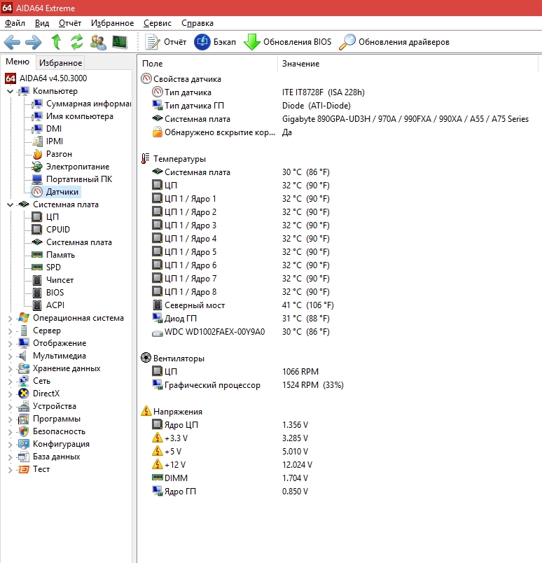

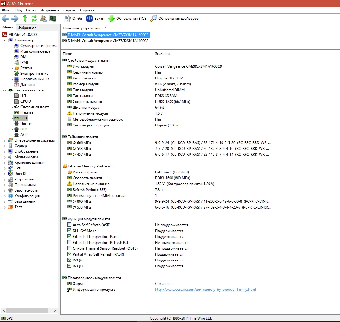

Память DDR3 Corsair Vengeance CMZ8GX3M1A1600C9 х2 итого 16 Гб на данный момент с таким настройками 2137 МГц 11,12,11,38 с tRC 45 и СR 2T при напряжении 1.704в Тест Аиды не проходит комп уходит в ребут ( более низкое питание вообще не запускает винду и вылетает в БСОД ) планки не наборные, но по показаниям аиды вроде как из одной партии память двух ранговая по 8 банок.
Контроллер памяти 2518 МГц при напруге + 0.200
HTT 2748 Мгц тут питание не трогал все по стандарту
BCLK 229 МГц сток 200
LLC стоит medium

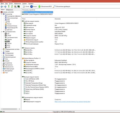

Upd Удалось все таки с 3 раза запустить тест памяти и кеша без вылетов скрин ниже. Задержка в 61.8 нс нормально ? разве не около 40 должно быть? Скрин https://ibb.co/iES5i6
Системная плата.jpg [ 361.27 КБ | Просмотров: 9383 ]
Разгон.jpg [ 467.66 КБ | Просмотров: 9383 ]
Датчики.jpg [ 283.74 КБ | Просмотров: 9383 ]
SPD.jpg [ 464.82 КБ | Просмотров: 9383 ]
KPjpg.jpg [ 322.3 КБ | Просмотров: 9383 ]

ради интереса запустил memtest86 зарезаного на usb и на первом проходе 7 теста 1700 ошибок, не знаю много это или мало,но сдается мне,что память так себе и не может в разгон. При покупке в магазине через 2 неделе на одной из планок вышел контроллер памяти ( как мне сказали в магазине ) так,что может и помененная планка тоже бракованная была, т.к. вроде они из одной партии судя по аиде.

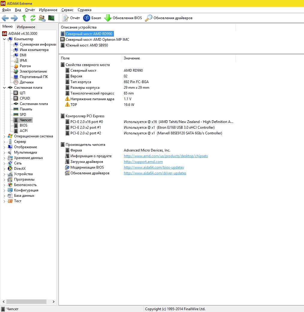

wssonic Ну сбрось все в дефолт, отключи все сберегайки и турбокор. Выставь память на 1866/2133, напряжение на ней 1,65в и тайминги 11-11-11-27-1. Тестируй. Потом или снижай тайминги или напряжение, короче ищи стабильность. Затем север гони - 2600 обязан взять, меньше не фонтан - КП дохлый и сильно тормозит все на свете из-за него. И на последок сам проц гони.
