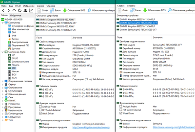

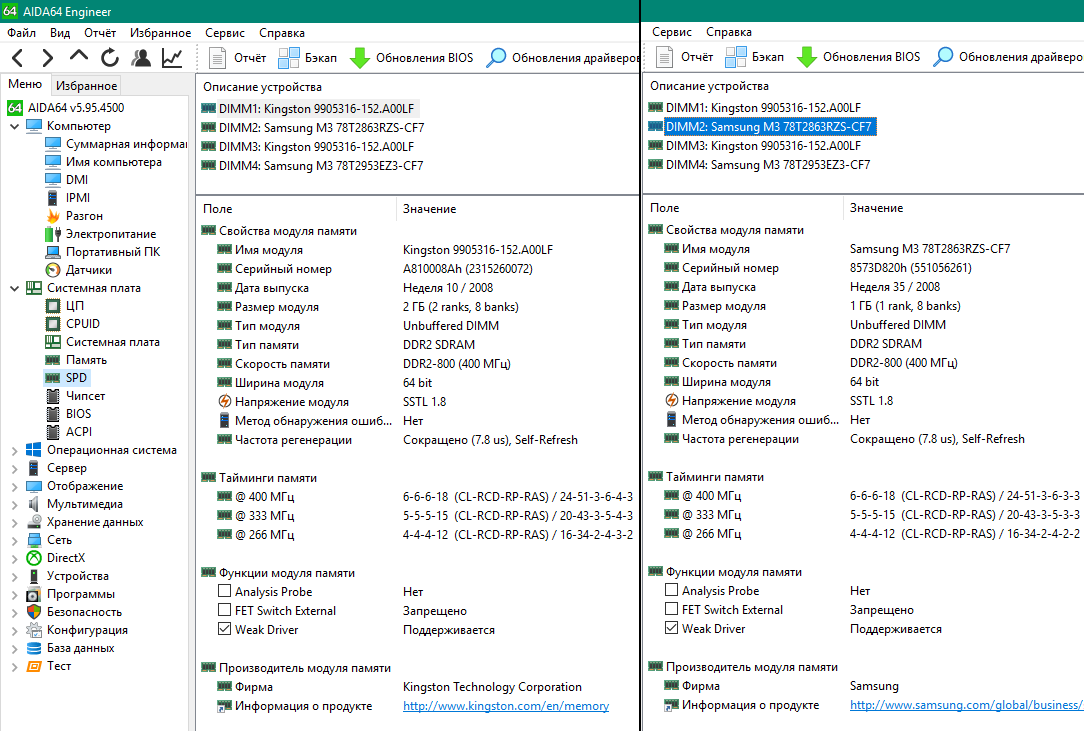

kpaxo6op писал(а):
+ Особенно если они из разных "семей" :-)
Безымянный.png [ 78.74 КБ | Просмотров: 1831 ]
вот они. подскажите на сколько поднять напряжение на мосту? хоть примерно
+0.3 у меня максимум. Больше положенного в настройках просто нет. А вобще разгонять лучше поэтапно (по чуть-чуть) проверяя после каждого, прогоном в LinX*e в пару заходов по 3-5мин, до появления ошибки, после чего поднимать напряжение, на проце, памяти (+0.2 не повредит), мосту +0.2 - +0.3 до удачного прохождения теста. А ваще мамка у вас хорошая для разгона. На своей стабильно жил с Q6600(G0) 10 лет, при разгоне 3.37Ггц, память 918Мгц, напряжение проца 1.38V. мост +0.3, память +0.2. Тайминги при этом не занижал, всё оставлял на дефолте 6.6.6.18. Недавно перешел на зеон Е5450 - вполне доволен, пока...
п.с. Авторазгон в биосе, при изначальном разгоне выставить в Standart и изменять только после удачных тестов, после чего снова тестировать на стабильность. Короче на праздники есть чем заняться)
