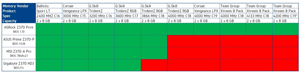

vork777 писал(а):
Дело не в слабости. Оверы покупают себе матери ASUS, ASRock, MSI
Чушь какую-то написал, у людей 3600МГц берёт:
3600.jpg [ 98.18 КБ | Просмотров: 5645 ]
