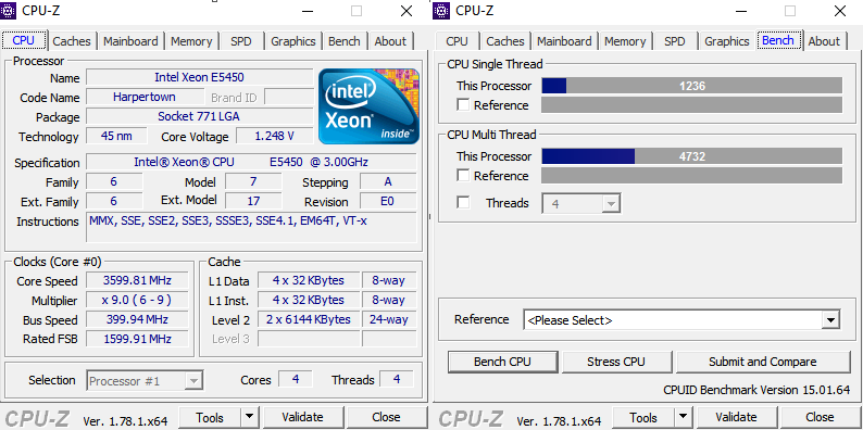

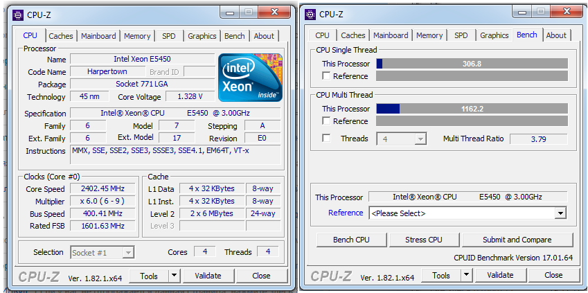

Еще один вопрос возник. Нарвался на статью - https://xeon-e5450.ru/socket-775/game-tests-and-vs/
И там у них есть картинка результата разгона до 3,6 Ггц (CPU-Z)
И CPU-Z Bench показывает результат в 4 раза выше моего. Как такое может быть? Посмотрел так же средние показания CPU-Z по этому процессору при разгоне до 3,6 Ггц в интернете и там тоже в мультикоре до 4000+ результат.
cpu-z-bench-ME.png [ 54.76 КБ | Просмотров: 7362 ]
cpu-z-bench.png [ 27.1 КБ | Просмотров: 7362 ]
Элементарно: разные версии CPU-Z как минимум, + зависит ещё от системы- насколько загажена (+ естественно сами окошки влияют на все тесты, например на 7 будет разный результат с 10), память тоже немного влияет... В общем факторов масса.

Регистрация: 01.01.2018
Проверил, действительно почему то в старых версиях CPU-Z в 4 раза больше показывались значения...бред))
просто разные тесты, тестить надо в одной версии.
