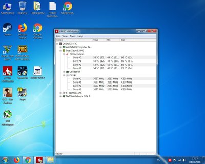

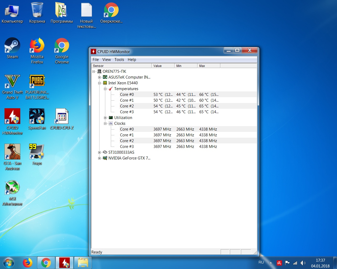

е5440 Собственно взял 3.6Ггц при 8,5х424 шине вообще без проблем. Но заметил в HWmonitor гуляет частота проца от "стандарта" 3.6Ггц, до минимума 2,5Ггц и максимума 4,5Ггц. вроде турбобуста на 775 же нет. В биосе отключил С1Е. Вольтаж выставлен 1.3 на проц, а не авто. Что ещё может ТАК завышать пиковые частоты?
Думаю из-за этого буста по частоте дальнейший разгон до 3.7Ггц выдаёт редкие зависания программ и игр.
Регистрация: 15.08.2014
Откуда: СПб
Oren это Intel SpeedStep. Снижает множитель без нагрузки. Частота выше 3600 в ваше случае быть не может, это скорей всего глюки мониторинга. Хотя я тоже видел такое, но проскакивало очень редко. Скакал мониторинг частоты шины. Посмотрите, частота шины и памяти у вас так же не скачет до 530 случайно?

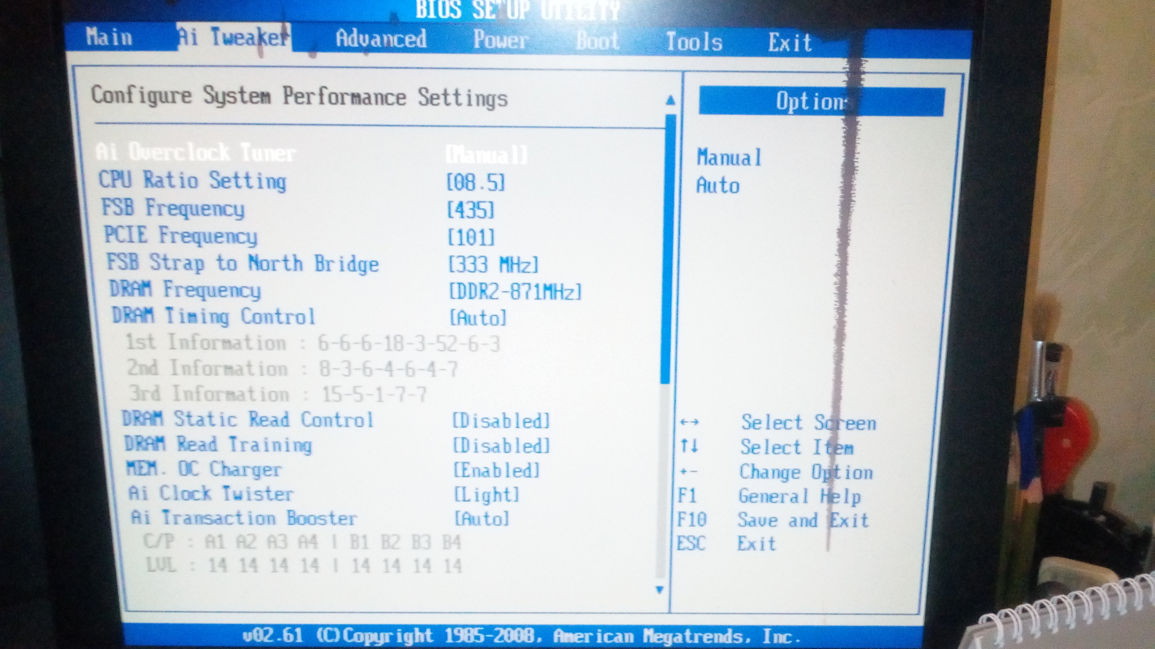

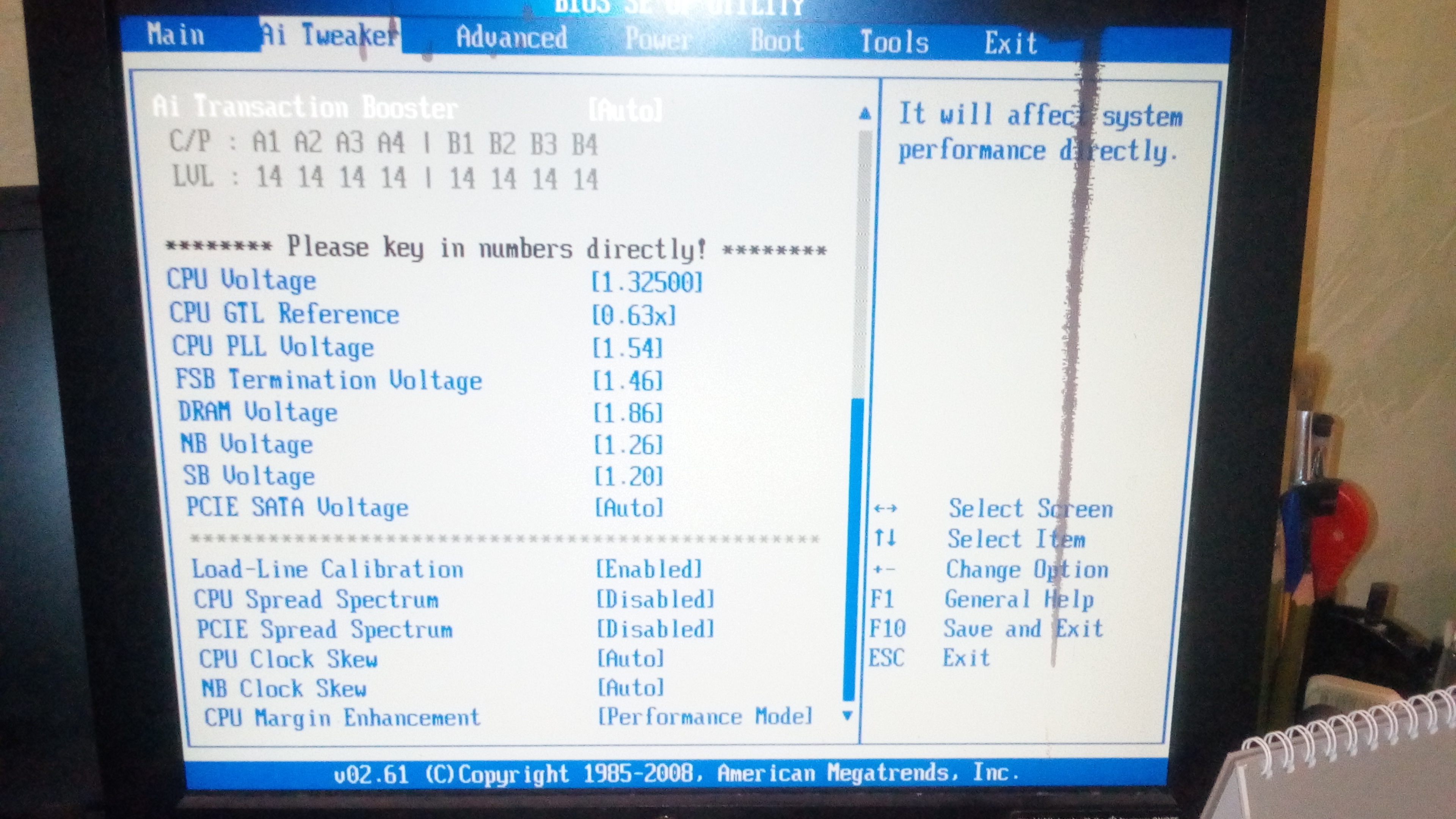

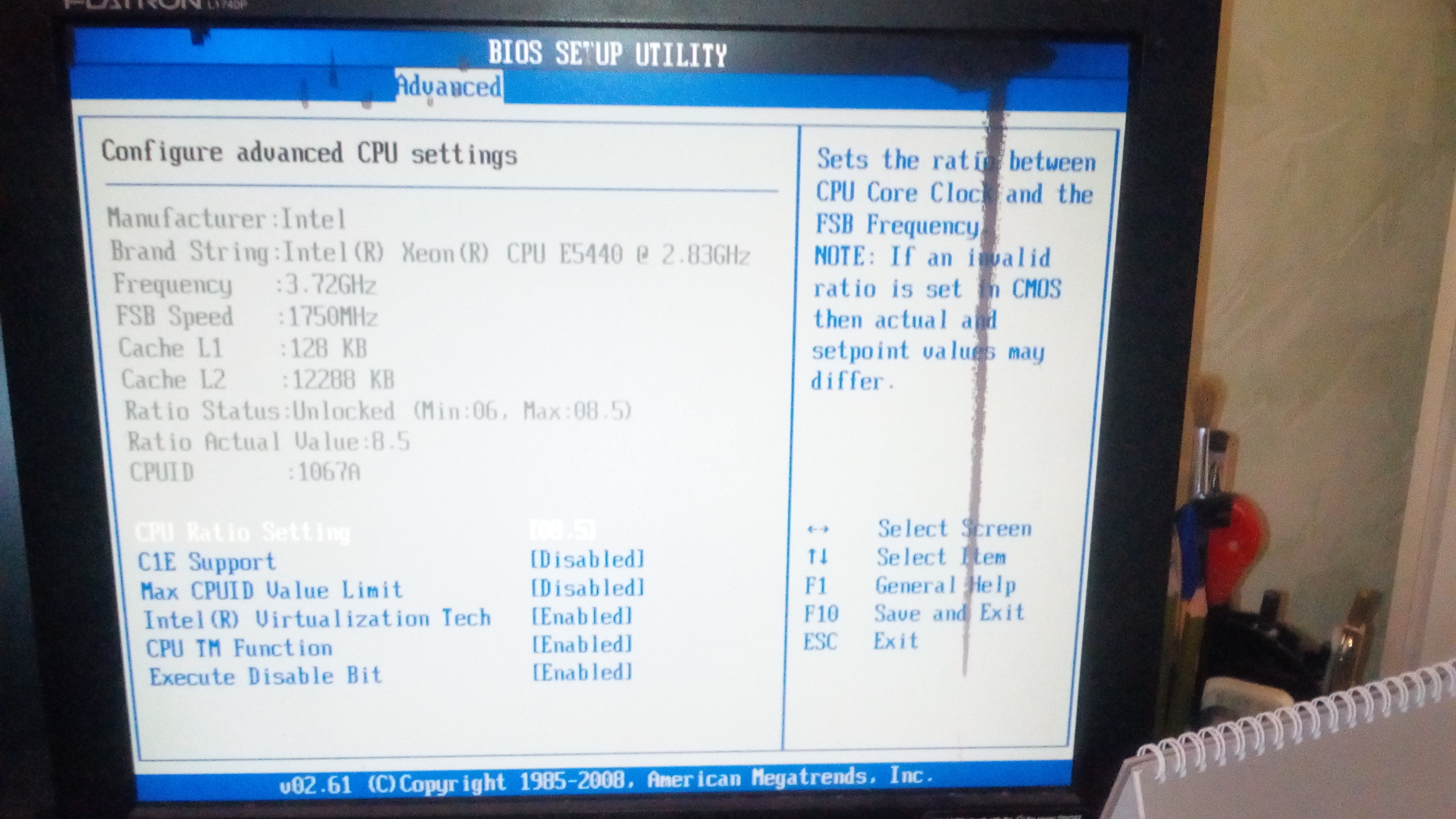

Подразогнал ещё до 3.7Ггц.
Я не нашёл опции Intel SpeedStep в Биосе. А как шину глянуть в Винде? В биосе то без нагрузки всё ок.
Для наглядности:
Безымянный.jpg [ 249.5 КБ | Просмотров: 2515 ]
IMG_20180104_165618.jpg [ 1.94 МБ | Просмотров: 2515 ]
IMG_20180104_165554.jpg [ 1.98 МБ | Просмотров: 2515 ]
IMG_20180104_165515.jpg [ 1.92 МБ | Просмотров: 2515 ]
Регистрация: 16.02.2009
Фото: 12
фсб вольтаж 1,46 то многовато. перформансл лвл 10 должно работать, разве что напряжение на северный мост надо будет добавить

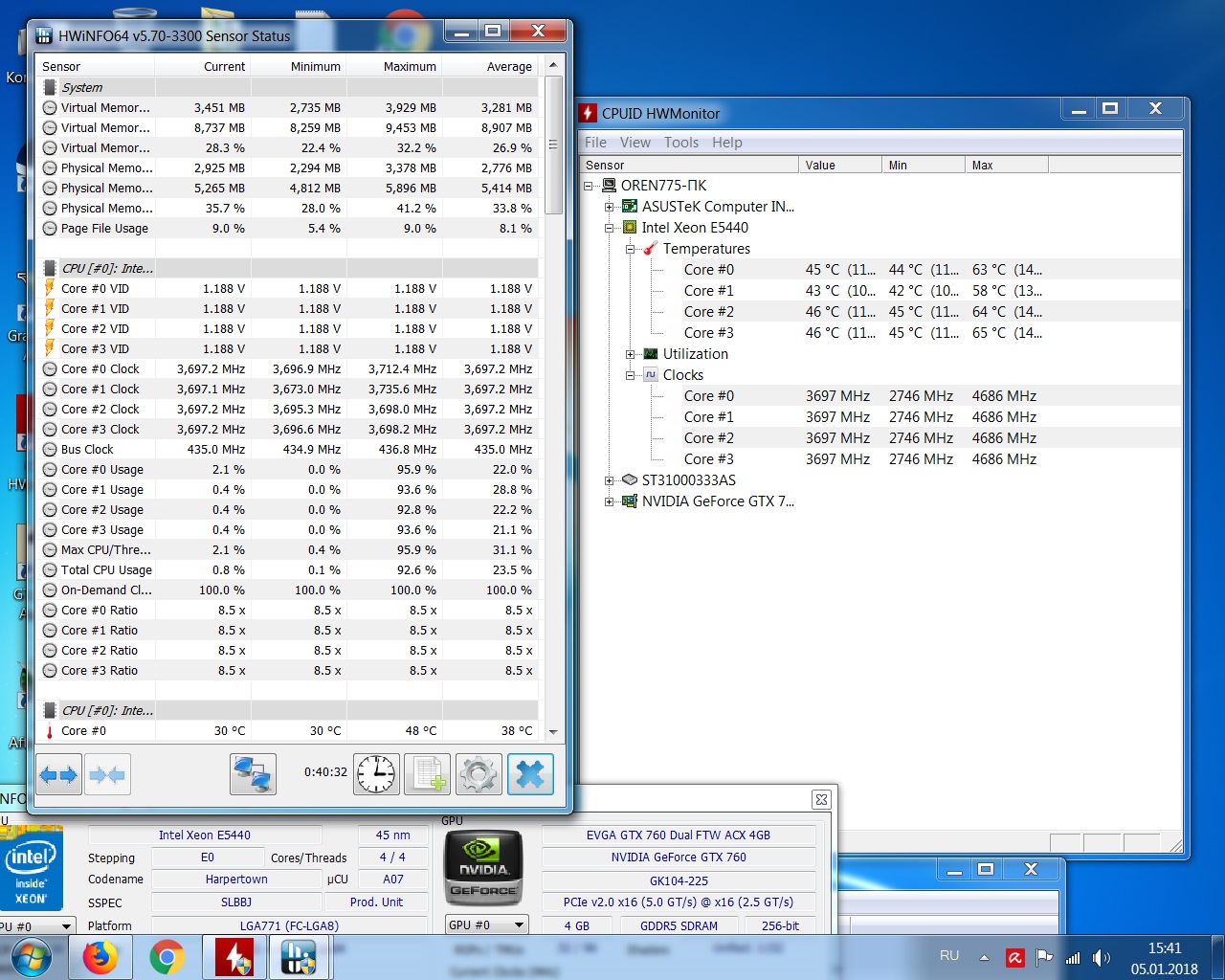

Откуда: СПб
HWinfo64
https://sysprofile.ru/p/4/LongByte
Регистрация: 02.01.2018
Безымянный2.jpg [ 413.17 КБ | Просмотров: 2439 ]
Установил и понял что одна из прог явно врёт....
Скорее всего моя. Ок значит одной проблемой меньше.

Сколько не бился не получается. Тестил прогоном стресстеста в АИДЕ64. (в скобках время стресс теста при изменении переменной)
3.8Ггц 8.5х447
6:15 ошибка
Vcore 1.3125 (1.3250 = 2:15)(1.3 = 5:58) (1.28 = 4:16)
GTL V 0.63 (0.65 = 1.37) (0.61 = 8:22)
Pll V 1.54 (1.52 = 3:01)
Fsb 1.46
NB 1.3 (1.32 = 2:01)
SB 1.3
Взял лучшие значения и решил добавить таки вольтаж, но проц на него вообще не реагирует
5:26
Vcore 1.3250
GTL V 0.61
Pll V 1.54
Fsb 1.46
NB 1.3
SB 1.3
Ок откатываемся и играем с другими настройками. (было light)
8:26
Vcore 1.3125
GTL V 0.63 (0.61 = 5:45)
Pll V 1.54
Fsb 1.5
NB 1.3
SB 1.3
AI clock twister "moderate"
В итоге стабильности выше примерно 8:20 как не крути я не добился. Посоветуйте что делать дальше?
Фото: 12
неправильные вольтажи, поставь
Fsb 1.3-1,35
NB 1.37
SB 1.1 или авто.
