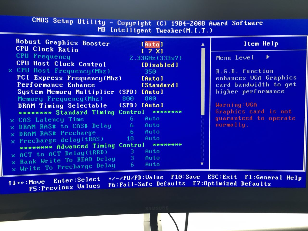

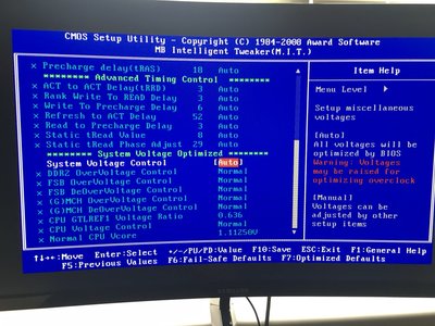

Помогите разогнать проц, сам пробовал разогнать по шине но происходит зависание системы. Разогнать хочу немного до 2.8 МГц. Стоит 8 gb оперативной памяти kingston вся одинаковая. Пробовал до этого на 4 ГБ оперативы разгон по шине, работал комп минут 20, после зависание. На 8 гб зависание происходит сразу после загрузки системы. Блок питания у меня стоит на 500W. Видно нужно вручную ставить напряжение потому что я ставил на Auto. Фотографии прикреплю. Эксперты, жду вашей помощи.

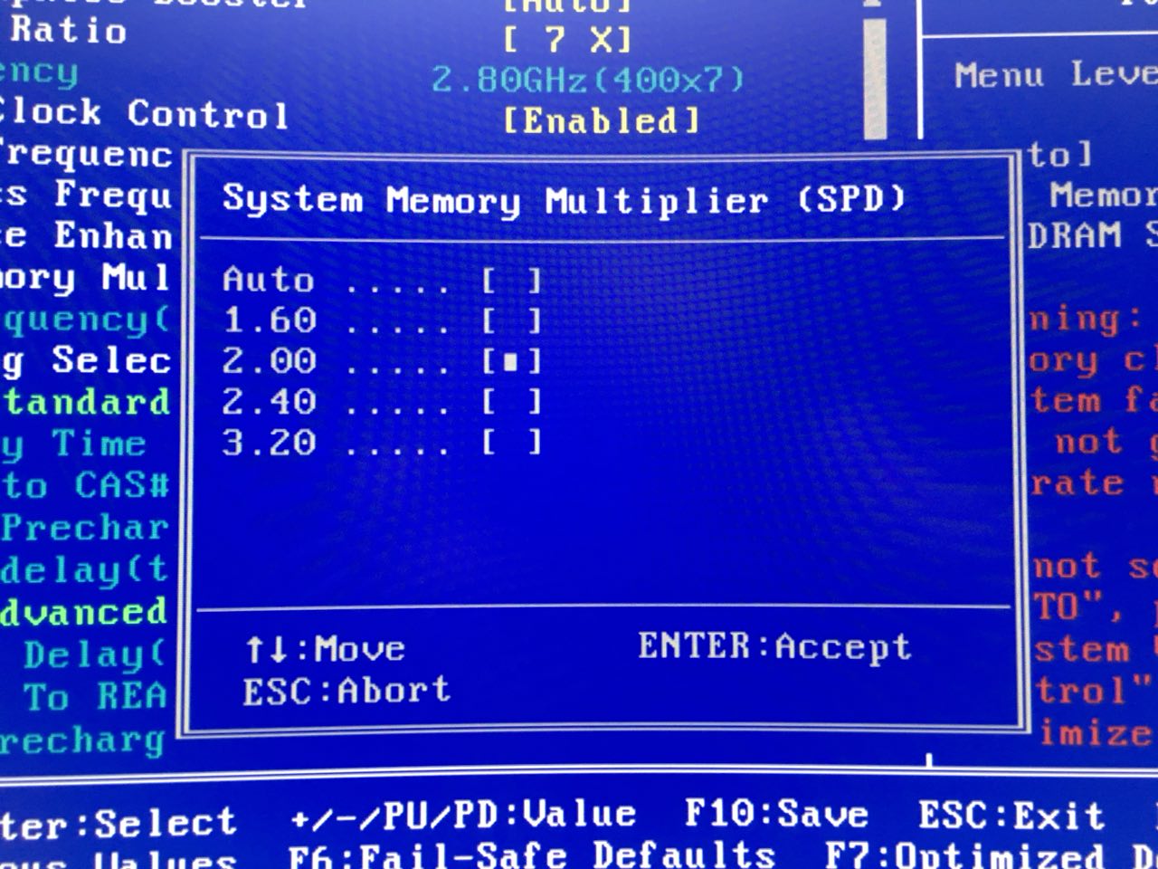

За эти делители вы имеете ввиду? Тут я могу понизить частоту памяти. Допустим у меня стандартно 800, после выбора разгона до 2.8 МГц подымается 960. Но я могу понизить обратно до 800 или выше/ниже. Но я пробовал понизить до 800 все сохранил, не помогало опять же зависание.

Память 800. Нужно понизить ее к примеру до 667, затем шиной гнать камень и память автоматически тоже увеличивает частоту. Можно поиграться ( если мать позволяет ) напряжением на память и увеличением ее таймингов.

Pci Express Frequency выставить 100 MHz зафиксировать.
Множитель на память уменьшить, чтобы память выше 900Mhz не вылезала.

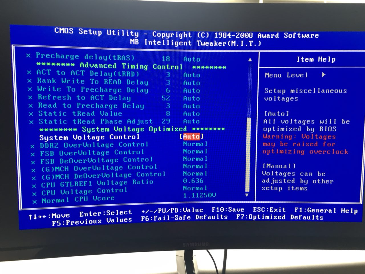

Напругу на проц можно приподнять. Можно до 1.4V.
На счёт других напряжений не скажу. Можно попробовать на мост немного прибавить.

Выставил Pci Express Frequency 100 MHz.
Множитель уменьшил и у меня ровно 800 получается при разгоне как и без разгона.
Напругу на проц если ставлю manual и поднимаю то красным светит System Voltage not Optimized. - это нормально? Если нажму сохранить и выйду и попробую загрузить комп нечего не сгорит?
Насчет память и всего остального на сколько поднимать не знаю... все стоит в положении normal
