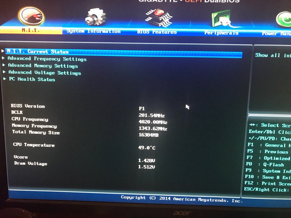

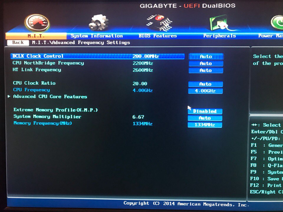

Материнка никак не хочет дружить с процессором, постоянно греет его до фантастических температур(в простое до 60 градусов) и зачем то завышает вольтаж.
Но это ещё не всё. оперативка работает на 1333, X.M.P. профили не работают при попытке выставлять профили или менять частоту памяти биос не грузится и скидывает всё на дефолтные настройки, получилось лишь поднять но 1600.
До этого была материнка MSI 970 Gaming и там никаких проблем не было, всё работало как часы, процессор стоял этот же.
Так как оверклокингом не занимаюсь, начал искать информацию в сети и ничего не нашел.. То есть как бы вообще ничего... Нашел видео и мануалы по разгону, хотел выставить значения, а там половины функций либо нет, либо они переименованы по другому.

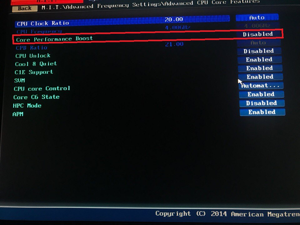

Смог умереть ПЫЛ проца отключением этой функции:
Фото
yGIdCMnVj3w.jpg [ 128.86 КБ | Просмотров: 5514 ]
Я так понимаю, что это турбо буст и работает он очень криво.
После отключении температура упала до 27-35 градусов в простое, а в нагрузке 50-55. Вроде бы всё хорошо, но теперь я имею 4 Ггерцовый камень без буста.

Фото биоса прилагаю под спойлером: Что отключить, что включить, что выставить?

Для начала оставь HT Link, NB в режим авто.
Процессор хочешь оставляй на 4.0, хочешь ищи напряжение для работы на 4.5 - дело тут хозяйское.
Потом поднимай оперативку, ставь руками тайминги и напряжение.

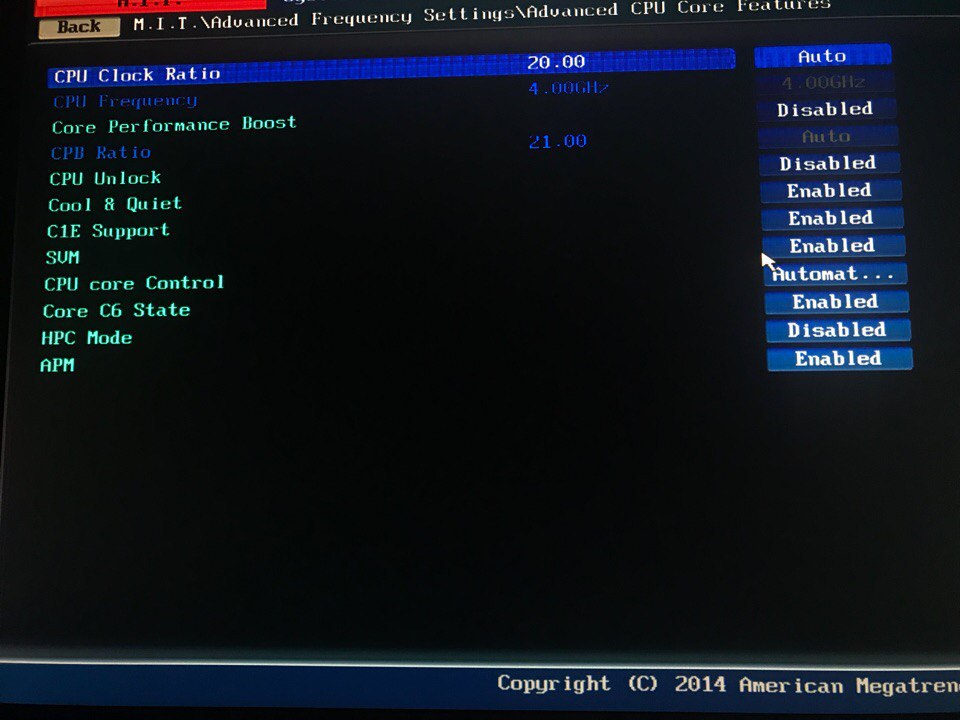

В этом разделе отключи все энергосберегалки кроме C6 и APM последний поставь в auto если есть такая возможность, на asus например три варианта этого параметра.
Core Performance Boost - это тоже можно оставить, в режиме auto или просто enable, обычный Turbo Core, перегрева из-за него точно не должно быть.
В разделе разгона всё выставь в auto, проще наверное всё сбросить перемычкой Clr CMOS на плате или в BIOS параметром load setup defaults.

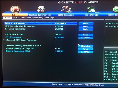

Память выставь 1866 (без всяких xmp) и попробуй тайминги 9-10-9-27

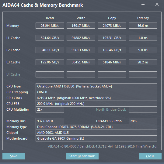

Привет что именно тебе надо помочь?У меня токая же материнская плата)
Добавлено спустя 2 минуты 19 секунд:

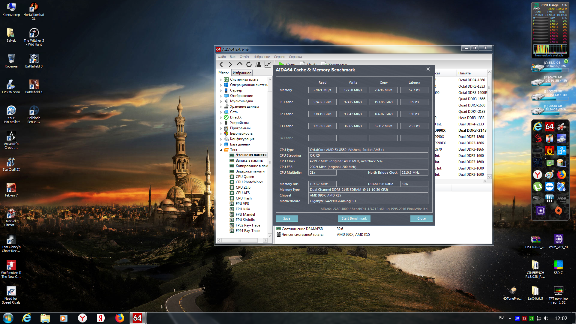

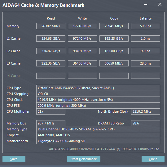

Память легко заводиться на частоте 1866 и на 2133 проста надо тайминги в ручную выставить

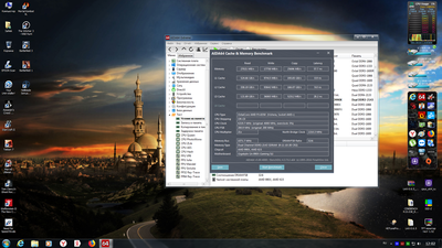

Вот несколько тестов с памятью
Если надо пиши настройки биоса скину.
Память у меня CRUCIAL Ballistix BLT4G3D1869DT2TXOBCEU DDR3 - 4Гб 1866 4 планки общий объем 16гб

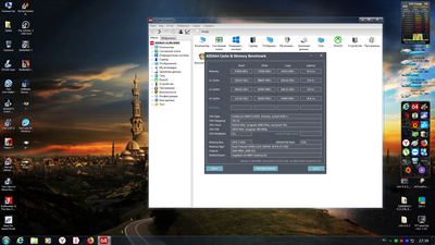

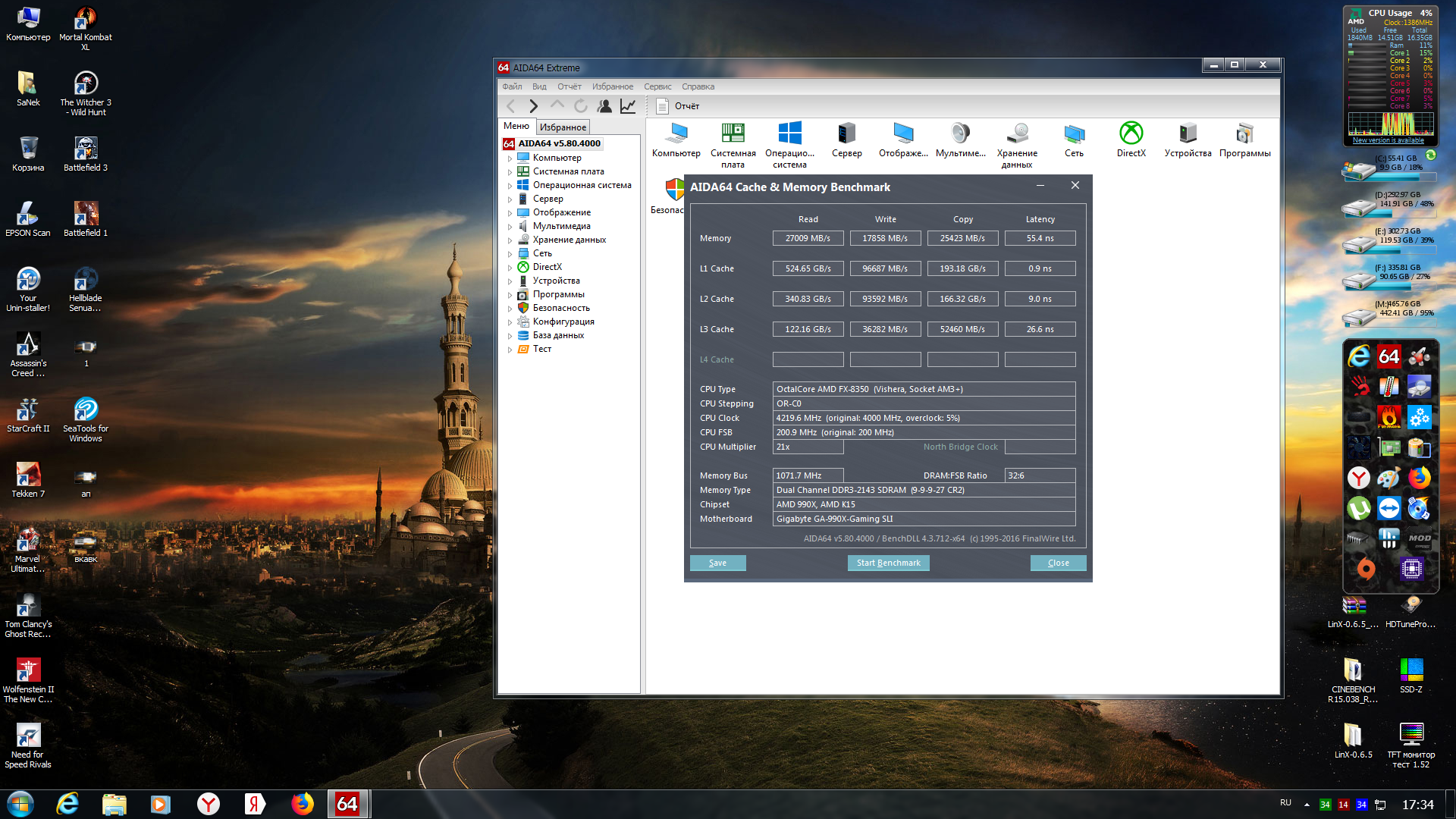

dddddddddddddddemem.png [ 93.41 КБ | Просмотров: 5089 ]
cachemem.png [ 93.41 КБ | Просмотров: 5089 ]
1cachemem (2).png [ 1.71 МБ | Просмотров: 5089 ]
1cachemem (1).png [ 93.41 КБ | Просмотров: 5089 ]

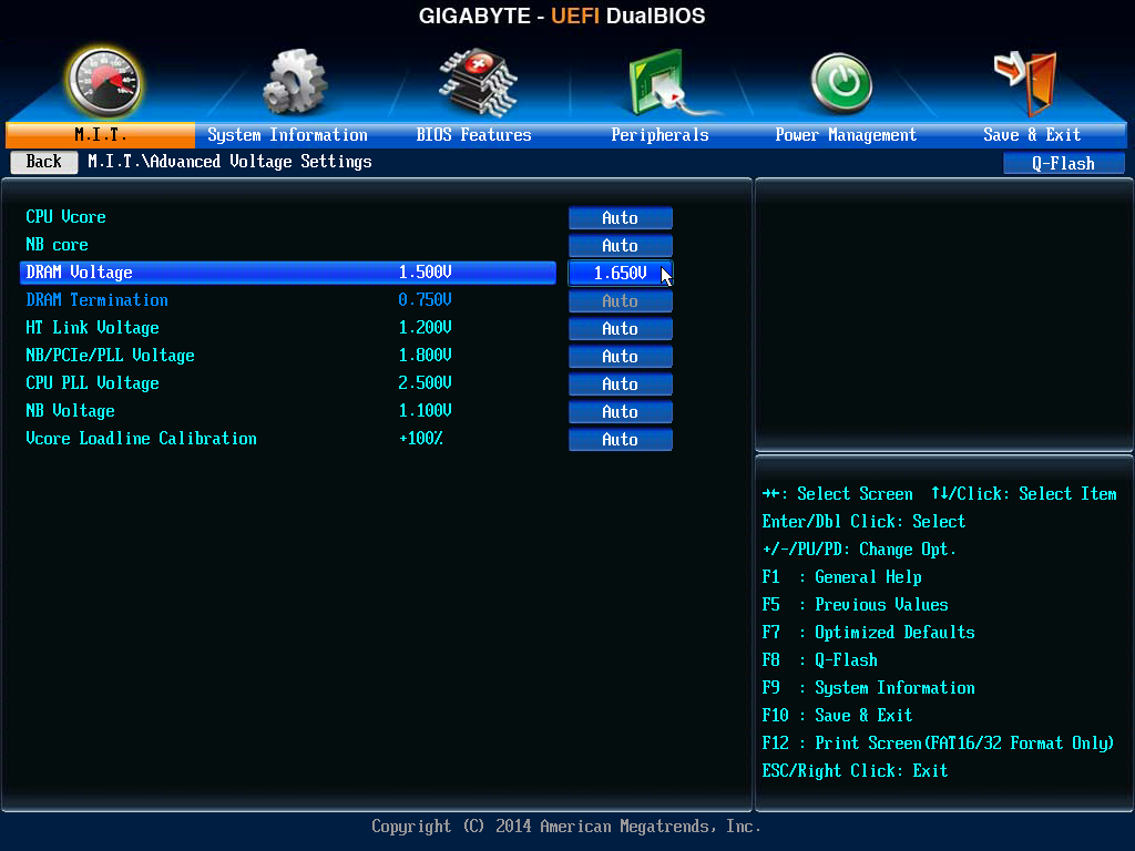

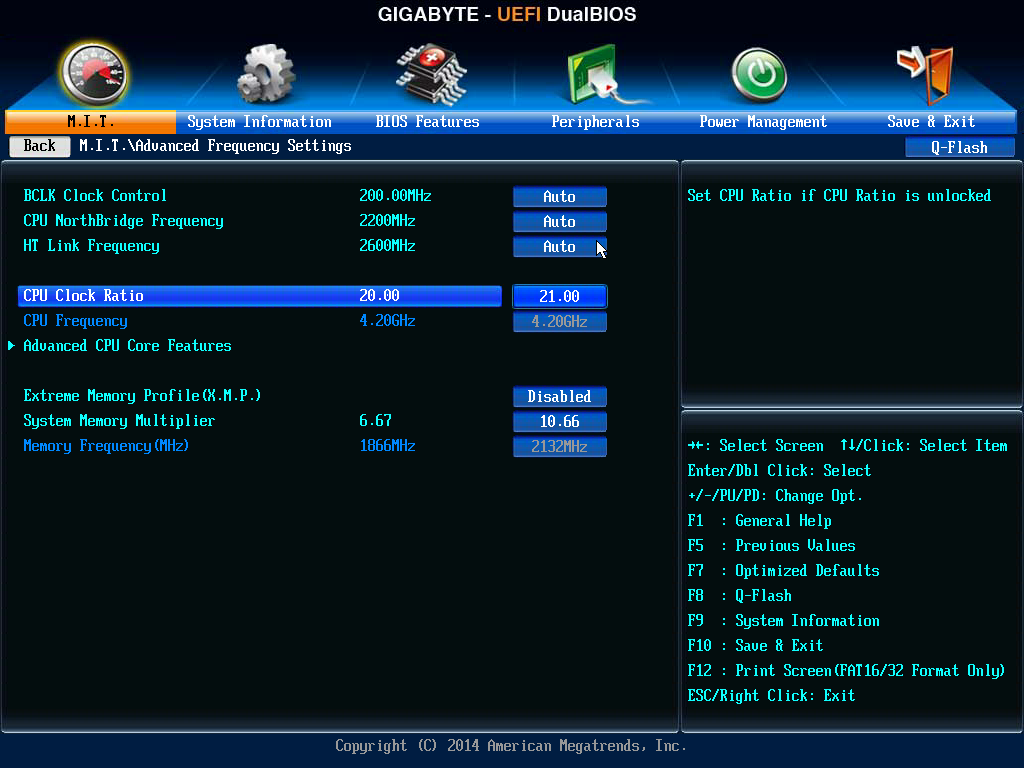

Автор вот некоторые настройки чтоб память работала на частоте 2133.
Комментарий к файлу: Биос F2a я скинул уже выше в архиве)

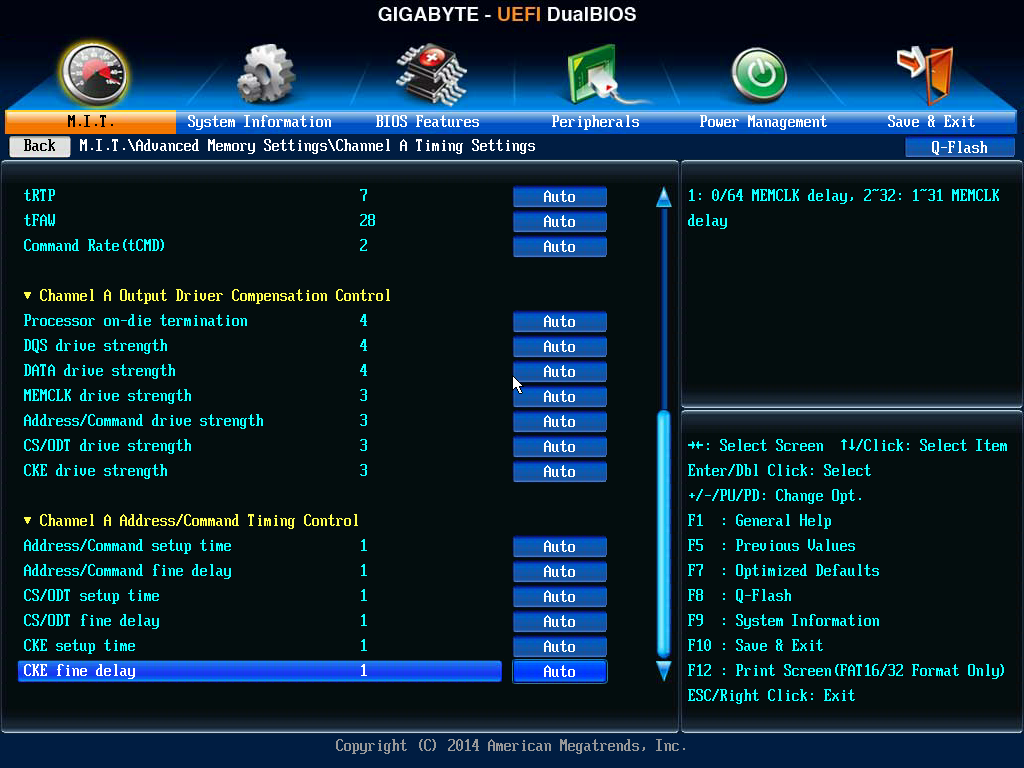

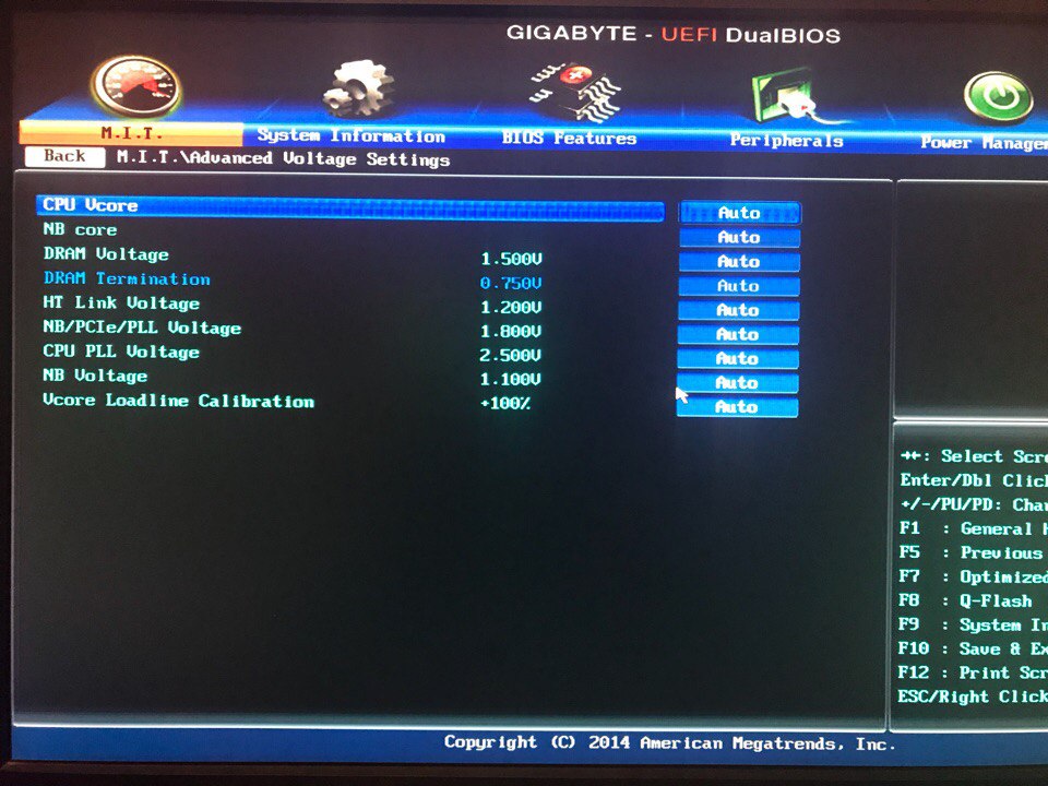

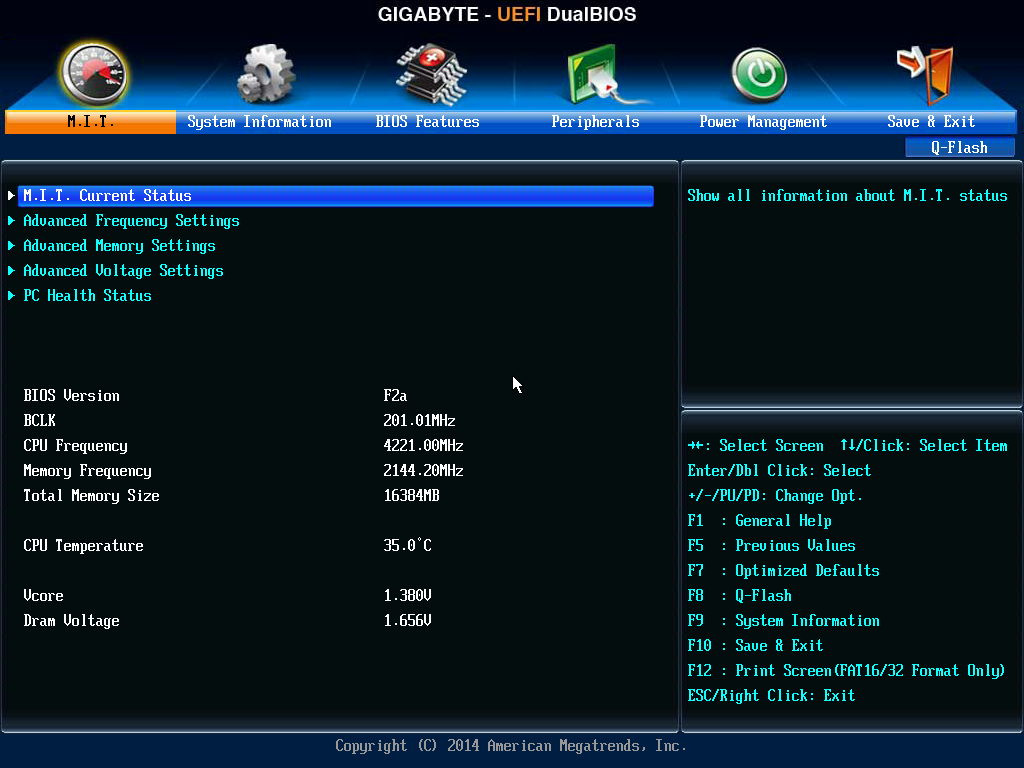

180106211313.png [ 157.98 КБ | Просмотров: 5018 ]
Комментарий к файлу: Можно не поднимать вольтаж памяти если она будет работать на стандартной частоте 1866 как у меня)
180106211105.png [ 170.49 КБ | Просмотров: 5018 ]
Комментарий к файлу: Множитель можешь выставить как тебе угодно у меня стоит 21
180106210955.png [ 172.43 КБ | Просмотров: 5018 ]
Комментарий к файлу: Вот такие должны быть настройки памяти)

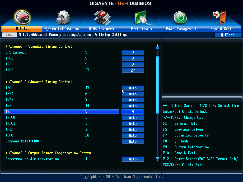

171204141107.png [ 196.64 КБ | Просмотров: 5018 ]
Тайминги выстави как должны стоять у тебя)))
171204141050.png [ 189.64 КБ | Просмотров: 5018 ]
