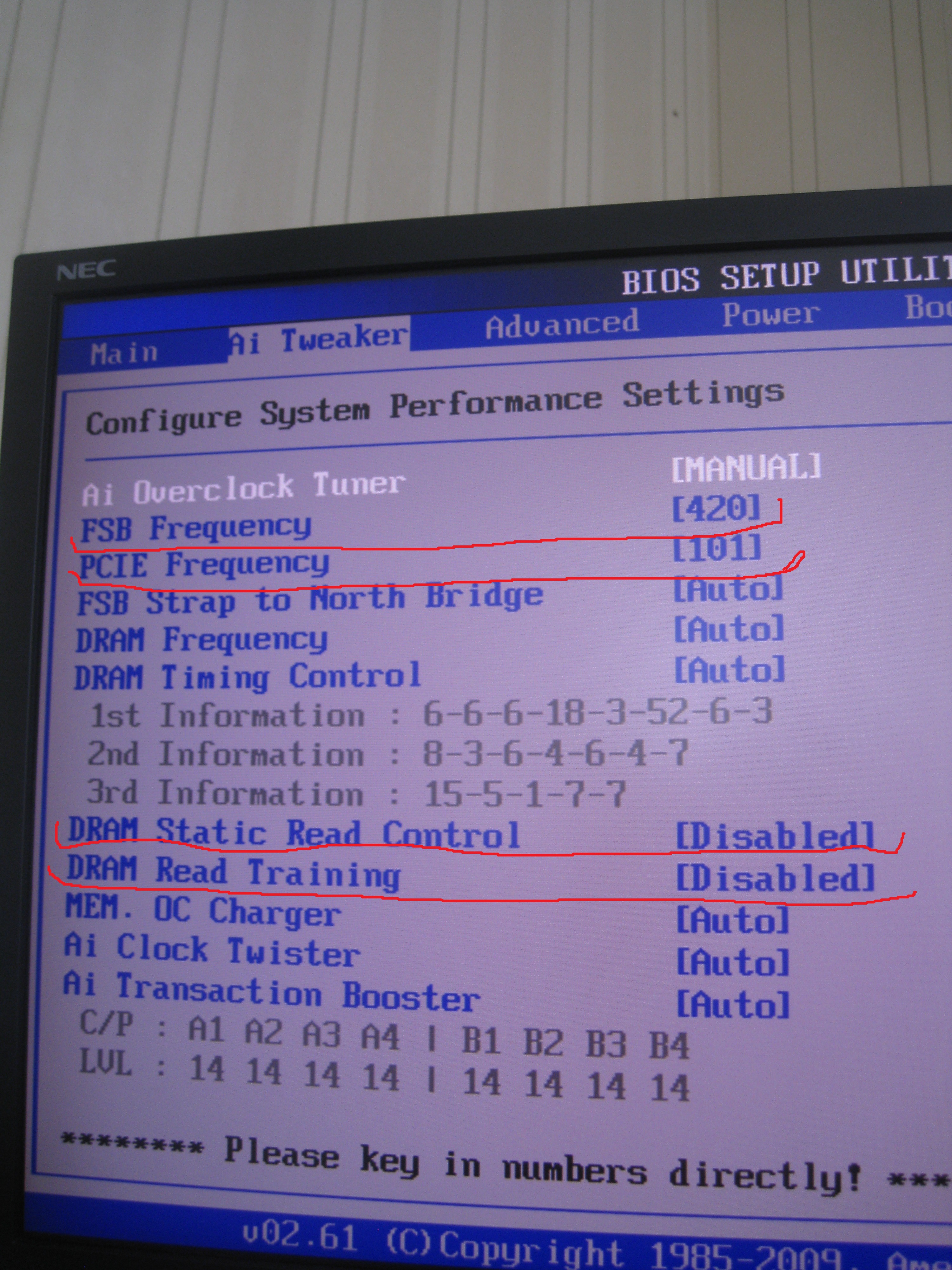

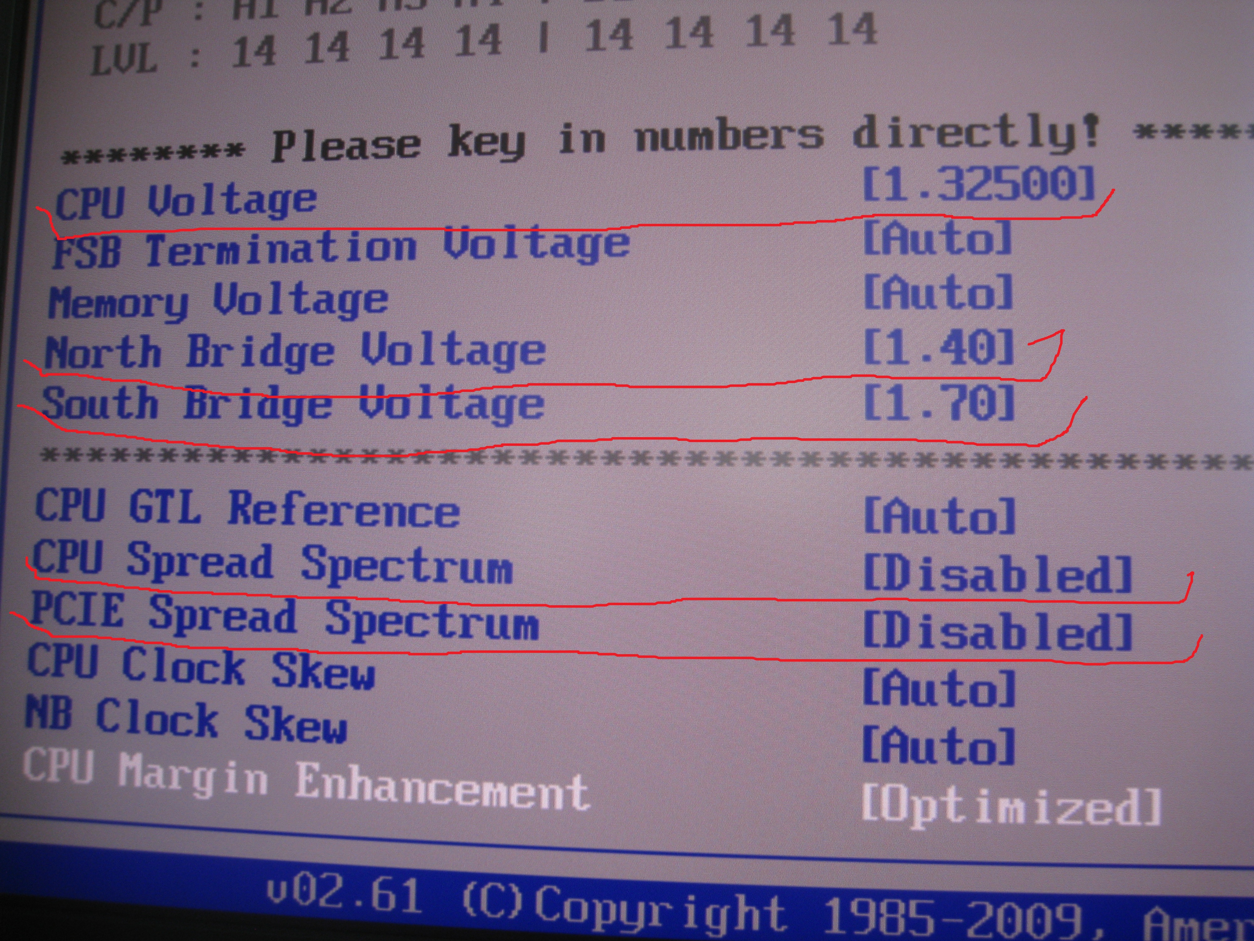

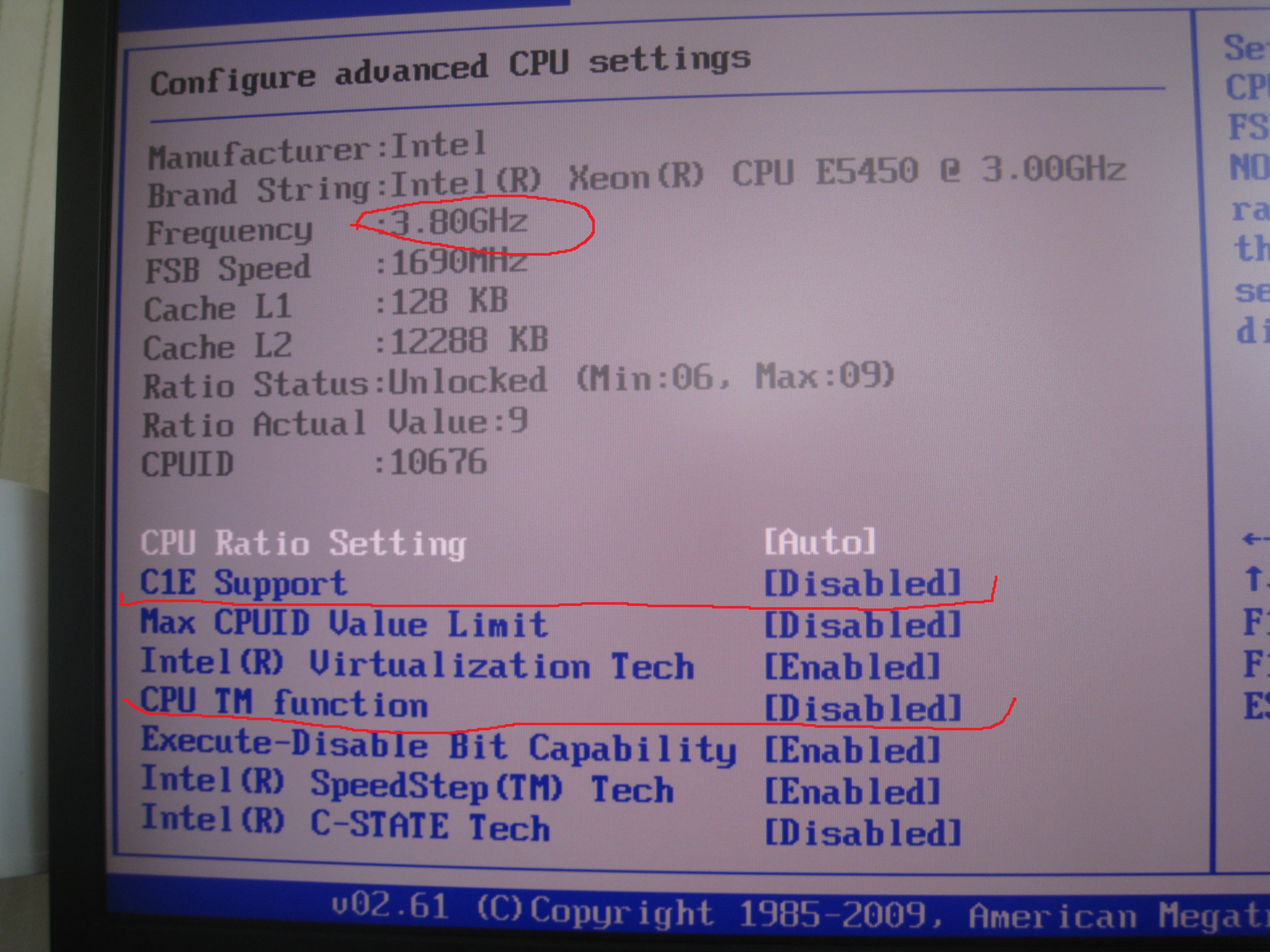

Здравствуйте, необходима помощь. Для начала хочу сказать, что перед созданием темы я внимательно прочитал весь FAQ на сайте. А также пересмотрел весь youtube по разгону как общему, так и конкретно по разгону моего процессора несколько раз. Поэтому создаю эту тему, так как считаю что с вашей помощью можно добиться более лучшего результата разгона процессора.
Начну все с начала. E5450 пришел 2 месяца назад. Изначально стоял боксовый кулер. дальше 3600 разгон не шел. Т.е. только элементарные 400*9 работали. При дальнейшем повышении значения FSB freq даже незначительном - система не загружалась. Уже в BIOS выдает Overclock failure. Пробовал менять все доступные в BIOS параметры, и пробовать различные их сочетания много раз и несколько часов.
При этом Для того, чтобы система загружалась дальше чем BIOS, минимальное значение напряжения CPU должно быть выставлено - 1,325V (из 1.35V максимально допустимых из спецификации CPU), иначе BIOS загружается даже выставляется значение 3.6 ГГЦ. но Windows 10 (специально заново переустановленная с нуля после установки нового ЦПУ в системе) не загружается и идет перезагрузка системы.
Система при этом работала стабильно. Проверял бенчмарками CineBench 3DMARK MSI Kombustor 3, а также под длительной нагрузкой в играх. Температура процессора при этом была довольно высока 65-75 при Tcase=67. Поэтому я решил обновить систему охлаждения и купил кулер DeepCool GAMMAXX 300. Это дало результат. Температура ЦП под нагрузкой значительно упала до 50C при этом вентилятор работает не на максимальных оборотах.
Поэтому после установки новой СО я решил продолжить с разгоном дальше. Так как видел много видео на youtube по разгону этого ЦП за 4ГГЦ. Какого же было мое удивление, что разогнать ЦП мне удалось только до 3,8ГГЦ. При этом приходиться поднимать напряжение на обоих мостах.
Пробовал и долго и внимательно изучал в интернете абсолютно каждый параметр разгона доступный BIOS а также различные их сочетания. Я повторюсь абсолютно ВСЕ, в том числе разные тайминги, AI clock Twister, Ai transaction booster и даже CP и NB clock skew. В меру своего понимания конечно.
К данному описанию я прилагаю снимки BIOS где я вношу изменения по сравнению с настройками по умолчанию выделены на снимках красным цветом. Я специально оставил параметры только те, изменения которых приводит к разгону процессора и запуска ОС, повторюсь, это не значит, что я не пробовал менять остальные параметры, пробовал, много и долго, но дальше 420 FSB freq увеличить не удается.
Выше 3,8 ГГЦ добиться не смог. Система при этом работает стабильно и протестирована бенчмарками и в играх. Температура ЦП под нагрузкой в норме 50-55C.

IMG_7092.JPG [ 4.78 МБ | Просмотров: 3478 ]
IMG_7089.JPG [ 3.23 МБ | Просмотров: 3478 ]
Комментарий к файлу: BIOS settings
IMG_7083.JPG [ 2.65 МБ | Просмотров: 3478 ]

чипсет Р43 не умеет выше 420 по шине. если хочется выше надо менять мать.
В вашем/нашем случае цель не оправдывает средства, если можно так выразиться) Оставьте на 3.7 если все стабильно и не парьтесь. Разница в приросте производительности мизернейшая, если не сказать-вообще нету. Ну если только дело принципа, то...
