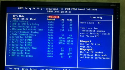

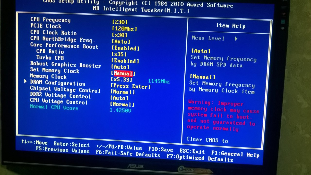

Стоит мать GA M56S S3, вот на недели купил с али себе процессор Phenom II x4 960t (95kw) + еще кулер заказал получше, т.к был простой , побоялся что будет сильно греться. Все сделал , пастой смазал - первый пуск, все отлично. Но показалось что он стал еще тупее, чем стоял до этого Athlon 2X 4400, виджет показывал что чистота процессора 800 Mhz , и я думаю что за х? с чего это. Полез в БИОС настраивать, можно только разблокировать Memory Clock до x5, разблокировал , перезагружаемся - и на этом все. Пришлось замыкать контакты, да бы скинуть биос. И так на данный момент 4 ядра, с разгоном получается 7000 Mhz. Температура отличная при нагрузки - max 40 градусов.
А хочется все 6 ядер разлочить, или это не возможно ?! Спасибо заранее !
Комментарий к файлу: Это настройка памяти, но я в этом не селен, вот и не полез))

Комментарий к файлу: Вот типо разблокировка, после перезагрузки уходит в постоянную перезагрузку..

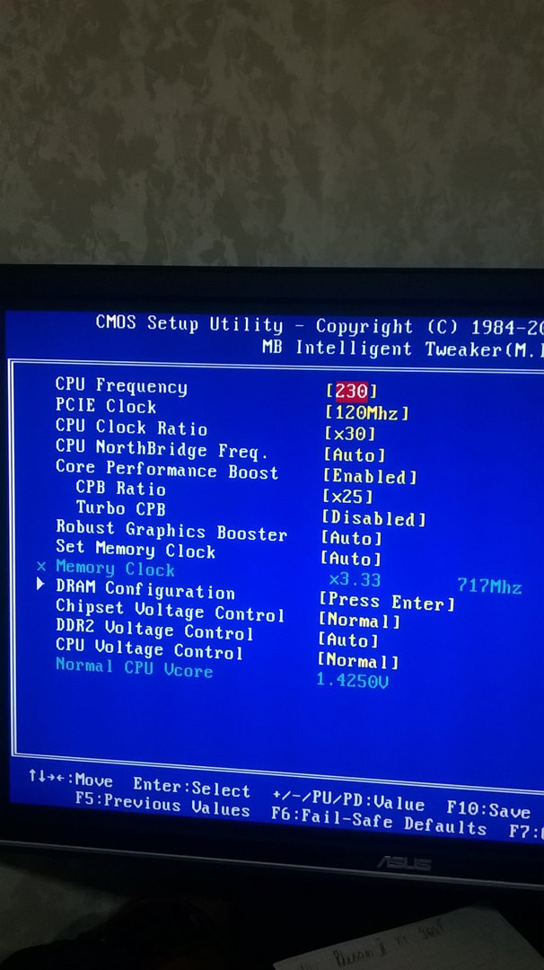

Комментарий к файлу: Сейчас так выставлен в БИОС проц на разгоне..

tr0wka
Разлочивание на этой материнке невозможно, и вообще процессор официально этой матерью не поддерживается. Может быть в природе есть модифицированные БИОСы, куда он добавлен, но не факт.
PCI-E поставьте на 101, а то на 120 вас скоро будут ждать очень интересные открытия.
Memory Clock трогать вообще не надо пока.
