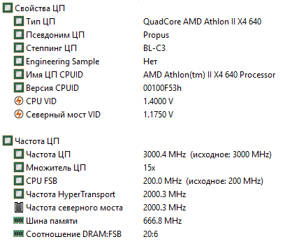

Вообщем начну с самого начала. Имеется мать Asus M4A77TD, на борту процессор AMD Athlon II X4 640.

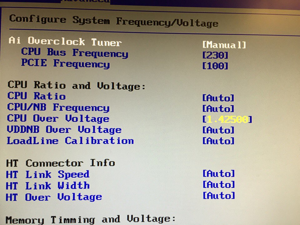

Несколько лет назад разгонял без проблем проц до 3.45 ГГц и все работало стабильно. До недавнего времени комп стоял пол года без дела, после чего понадобился и был произведен апгрейд в виде новой видюхи, бп и ссд. Следом была попытка разгона с которой возникли непреодолимые проблемы. Поднял напряжение на проц до 1.425v, шину выставил на 220, при нажатии F10 комп моментально потухает на 2-3 секунды, после чего включается и настройки не сохраняются, вернее сохраняются кроме вольтажа и даже то что сохранилось аида не видит.
На должность опытного разгонщика не претендую, может кто подскажет выход из данной проблемы. Скрины приложены.
Комментарий к файлу: AIDA64
Снимок.PNG [ 15.45 КБ | Просмотров: 1125 ]

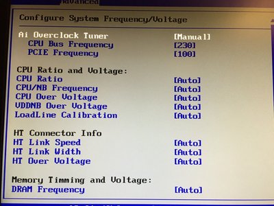

Комментарий к файлу: Скрин настроек биоса
Tpc7AI6ab1o.jpg [ 153.95 КБ | Просмотров: 1125 ]

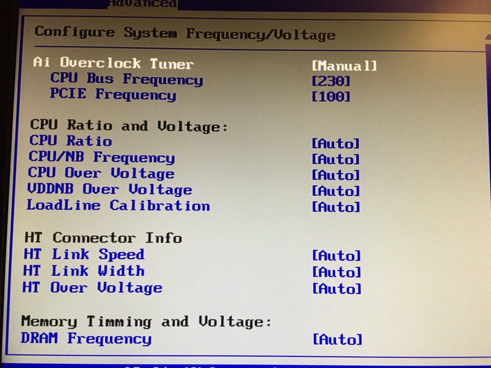

Комментарий к файлу: Скрин после перезагрузки
TMRFbj1rwmM.jpg [ 150.53 КБ | Просмотров: 1125 ]

А что с понижением частоты памяти при разгоне? Да и на скрине шина не 220, а 230. Вот вы как с места лихо когти рвёте.

Увеличивая частоту шины ,автоматически увеличивается частота памяти,частота НТ и северного моста. Может что то из этого списка дает сбой.

у тебя все настройки в авто,а то что разгоняешь шиной и от этого гонится все остальное (ht,память,кп) ты не знаешь...зачем вообще разгонять если знаний про разгон нет? :facepalm:
снимай все с авто,задавай множители вручную на 1-2 шага ниже и почитай мануалы по разгону :mad2:
