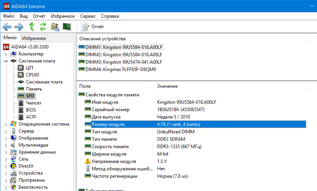

мамка: ASUS M5A78L-M/USB3 АМ3+ (работает у меня в ящике уже лет 7, до этого стоял атлонх2) Версия BIOS 2101 (последняя которая есть :) )
проц: fx8320e
DDR3 4x4 (16) солянка из планок 1333кукишгерца
Kingston 99U5584-018.A00LF
Kingston 99U5474-041.A00LF

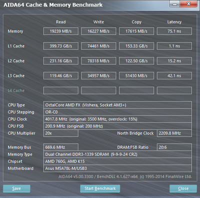

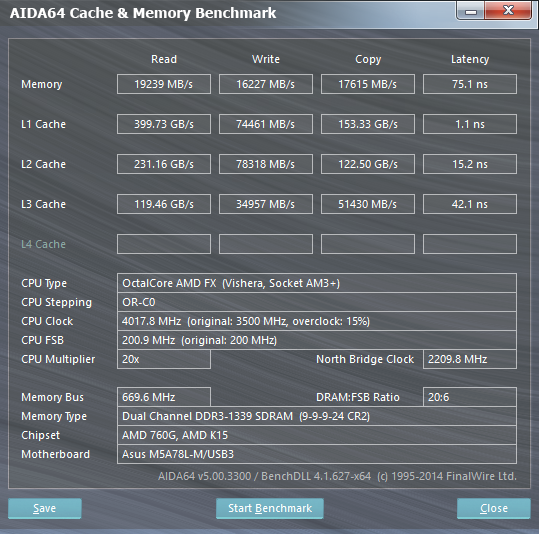

показатели системы на стоке
шина 200
проц скачет 1.2 - 4+ гц (тембиратура 37мин-53мах)
память 1333 (9.9.9.24)
северник 2200
Комментарий к файлу: частоты на стоке
stokmem.png [ 197.66 КБ | Просмотров: 23096 ]

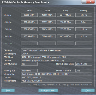

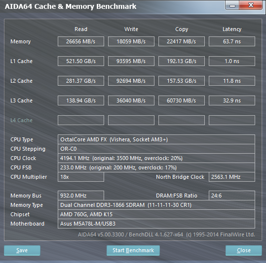

После нескольких ночей танцев с бубнами и шаманства с таймингами я получил несколько вариантов
Все варики проверены на стресс проход, но достичь стабильности при 2000 по памяти так и не удалось, но грузилось и на 2240 но стресс не держал))
в итоге я колеблюсь между двумя вариантами какой из них оставить
11 11 11 30 Т2 1866 (причем я не понимаю почему вариант с Т1 показывал хуже показатели должно же быть наоборот)
Комментарий к файлу: 2 вариант таймингов (самые лучшие показатели по чтение запись)
11111130mem1866R2best.png [ 198.81 КБ | Просмотров: 23096 ]

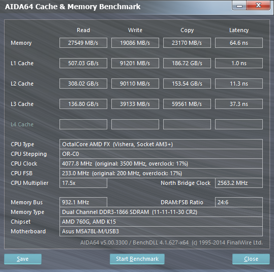

11 11 11 24 Т1 1840
Комментарий к файлу: 4 вариант таймингов (также примерно и при Т2 варианте)
11111124mem1840R1.png [ 198.97 КБ | Просмотров: 23096 ]

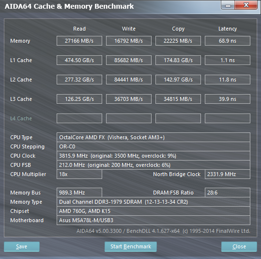

еще вот интересный) тоже стабильно ведет себя, но я чет очкую)
12 13 13 34 Т2 1990
Комментарий к файлу: 3 вариант таймингов (максимально при котором сохранялась работоспособность)
Test12131334mem1990.png [ 198.62 КБ | Просмотров: 23096 ]
Итог всего мероприятия
шина 230
проц, скачет только в стресстесте аиды до сток частоты 3.2гц, по ядрам раньше падало 3-6 ядер одновременно до 1.2гц и каждую сек. сейчас по 1 и очень чертвозьми сильно реже) в обычной работе частота стабильна на 100% и в игре тоже, множитель не стал крутить мне хватает 4.14 гц (тембибатура 38мин-56мах)
максимально проц тестил до 4.7 с копейками, ну работает) но мне столько не надо) да и кидает его чаще когда 4.4+ частота
память 1840 (11.11.11.24 Т1) пока оставил этот варик
северник 2530
х терминал тоже 2530
(хотя держит и след. множитель 2800 около но изменений в работе нет и я оставил этот пониже)

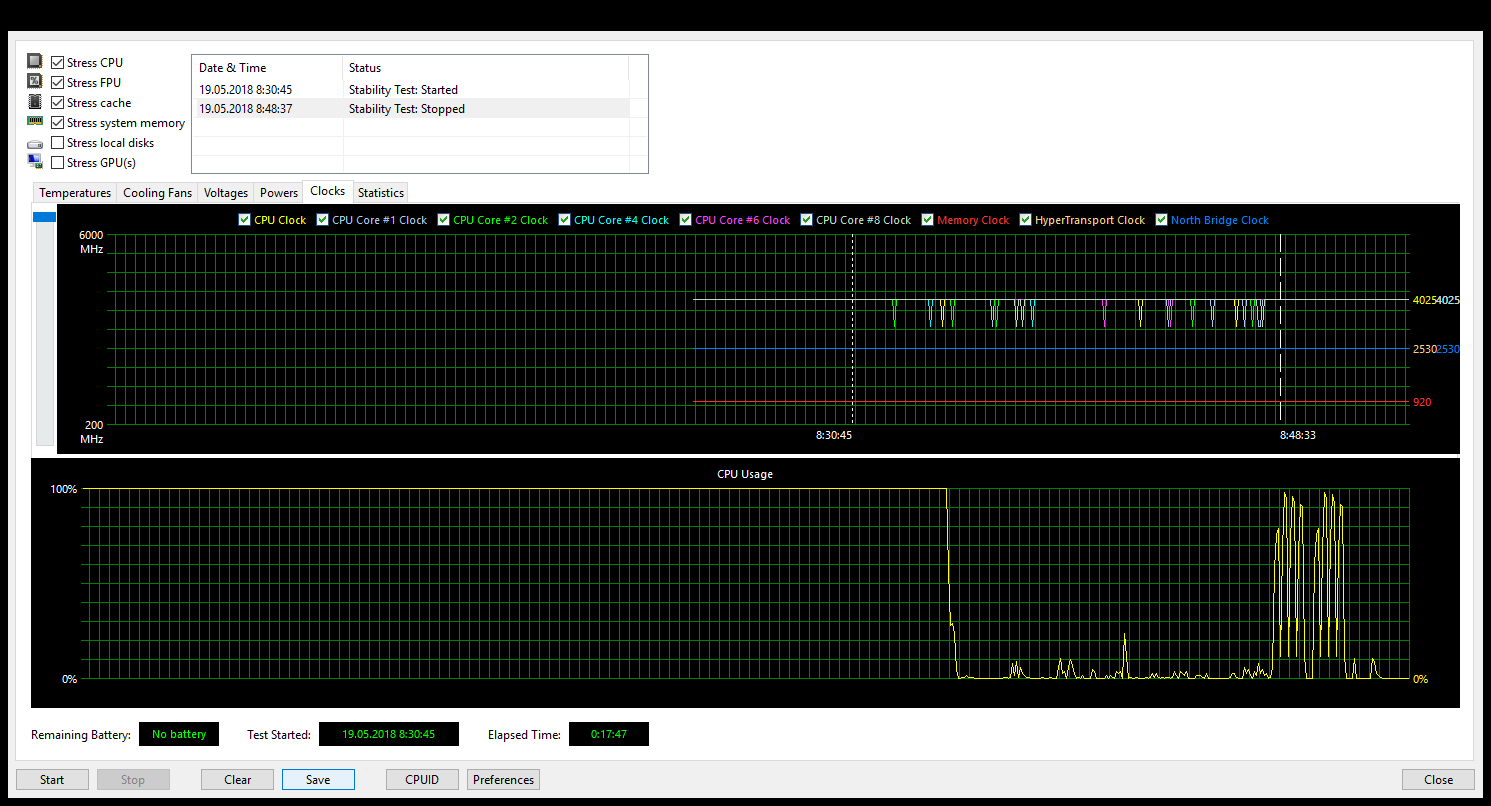

Добавлено спустя 1 час 22 секунды:
Вот собственно картина провалов, по графику сначала в простое, потом стресс 17 мин падения видны, потом просто подергал разную нагрузку типа тест кэша и тп, на нижнем видно графике как прыгает нагрузка но при этом ядра не падают уже, в принципе я думаю что комп не полуает в реале нагрузки как в стресстесте, и провалов в обычном использовании быть не должно...
и переставил на тайминг 11111130 + 17.5 множку но при 18 и даже при 19 картины теже..

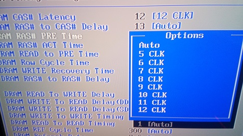

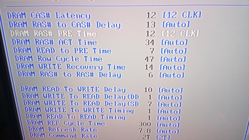

я вот думаю поперебирать 12-тые таймы, в принципе я парудней сидел на (2640 север) память 1960hz тайм был 12-13(чит)-12-34(чит) остальные на авто кроме (42) шестой и работало, но потом словил синенький в эксплорере окон 20 было открыто. и я вырубил все до нынешних, думаю можно на 2400 снизить север и потыкать варики в тех краях, профит сильно заметен, до 1880 условно выше 26-27 тыш чтение не подымаетя а на 1960 у меня было 30к чтения то цыфра заманчивая) а так да я понимаю что память вцелом неахти еще и солянка) ну вот так вышло, я брал ее в разное время, по ходу требования игруль)
а вот что имел ввиду под (чит) когда ставил 13 таймы которых нет :?:
Комментарий к файлу: чит
IMG_20180518_185342.jpg [ 206.06 КБ | Просмотров: 23043 ]
IMG_20180518_185409.jpg [ 210.43 КБ | Просмотров: 23043 ]

твоя проблема что ты хочешь на двух ранговой памяти
эм бро, вот под наличием пробелов у меня в матчасти это как раз такое) с чем это кушать ?
это вот не оно?
1rang.png [ 202.26 КБ | Просмотров: 23029 ]
