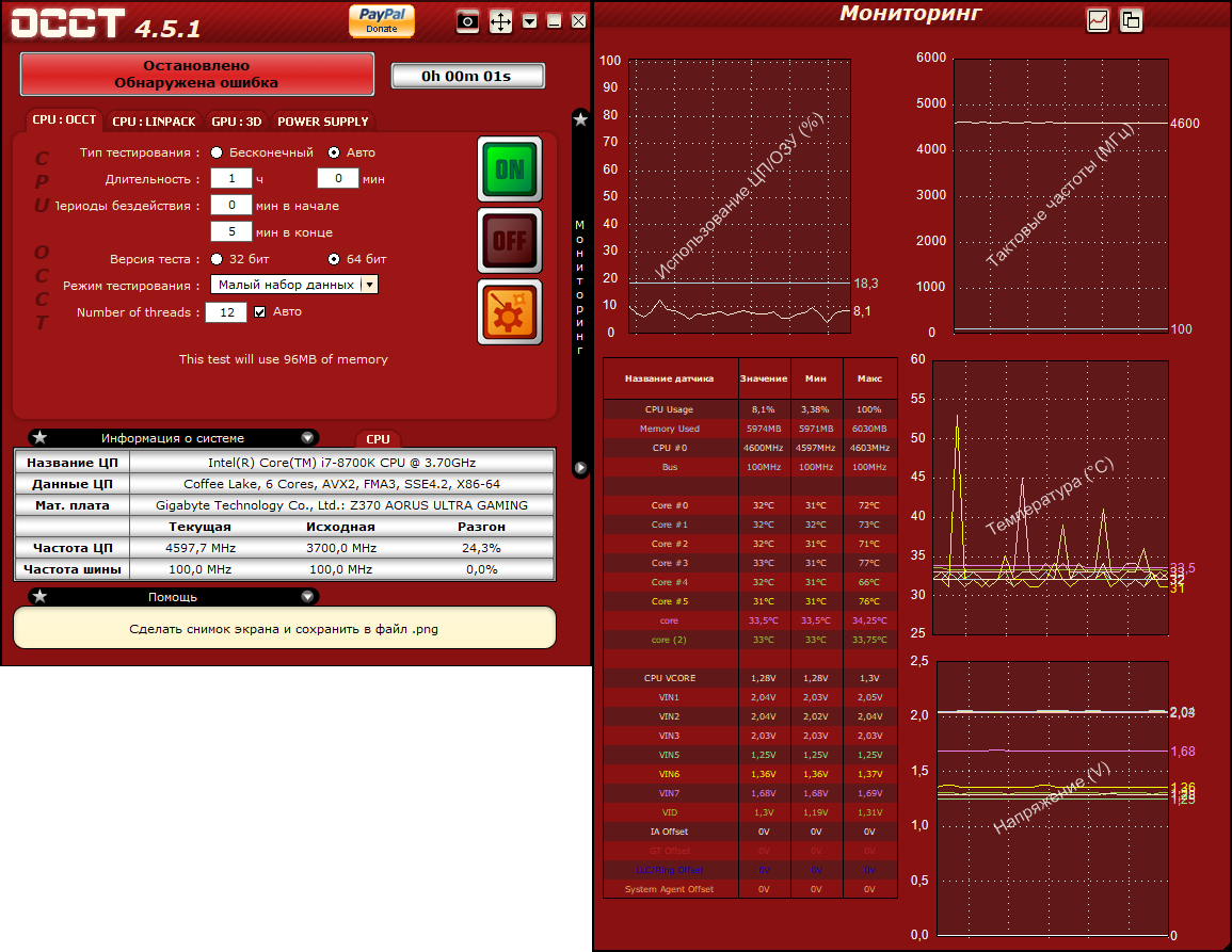

Была проблема на i7 4770k с материнской платой z97-hd3 gigabyte, когда при выставлении cpu vcore например на 1.3v, в программе occt при тесте этот параметр скачет от 1.28-1.34v. Сначала думал, что косяк программы, поэтому обновил ее и заодно протестировал в аиде - проблема та же (т.е. в аиде показывает те же скачки напряжения). Обновил бп - ситуация та же.
Сейчас обновил проц и мамку на i7 8700k и aorus ultra gaming 2.0 - проблема та же самая. Выставляю напряжение (при разгоне 4600ghz) 1.28v, а оно скачет 1.26-1.34v, ну т.е. все так же. Разгон при этом сделан по настройкам с зарубежных оверов, т.е. каждый параметр в биосе выставлял так же, как и у других людей, чтобы не намудрить нигде и не включить какую-нибудь функцию энергосбережения.
Сейчас грешу на электричество из-за плохой проводки, возможно, но сам в этом полный 0 и как проверить/подтвердить данную теорию не знаю. Подскажите, пожалуйста, как быть.

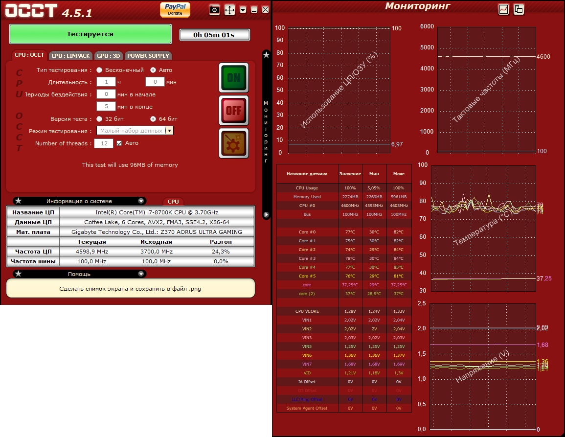

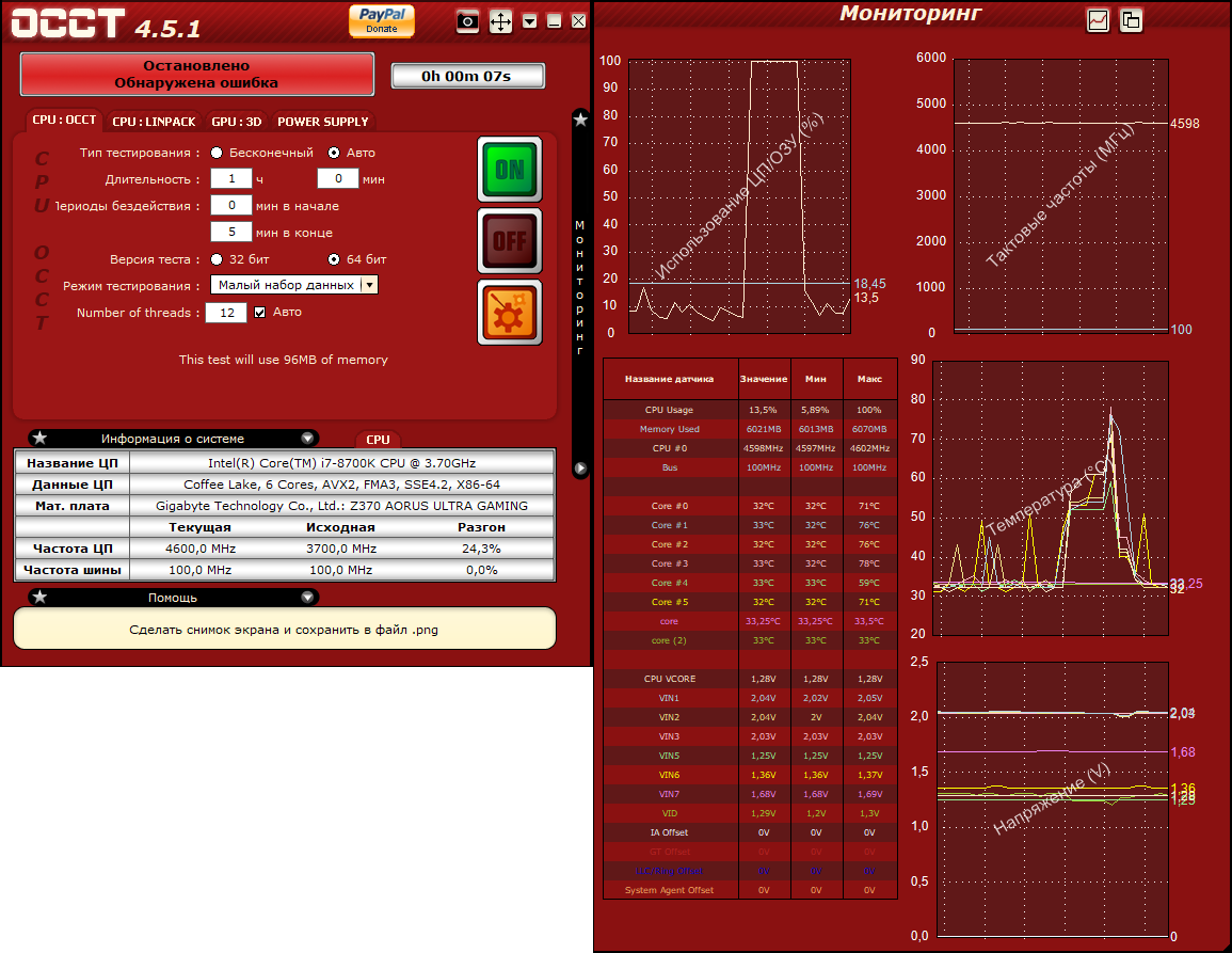

Проблемы с кулером нет, он справляется с нагрузкой. Речь о том, что выставленная частота почему-то меняется. Посмотрите скриншот третий, там она скачет от 1.24-1.33, хотя я выставлял в биосе 1.28.
Кстати, измерил напряжение в розетке - 222В показывает, в бп по +12v линии тоже все в норме. В общем понятней не стало от измерений мультиметром.

В общем нашел проблему. По гайдам зарубежным, как и по рекомендациям самой гигабайт для плат z370 aorus, LLC параметр предпочтительнее выставлять на Turbo, что я и делал. Данный параметр, как я узнал, отвечает за просадки vdrop. При понижении LLC на один уровень, я добился стабильной работы на 4.6Ghz и vcore 1.27v, при этом напряжение прыгало скорее в минус, а максимальное значение за 5 минут теста не превысило 1.28v. Думаю, можно найти значение поменьше, но это то, что я успел оттестировать буквально в течение этого часа.
P.S. Уже успел заказать новый бп и не хотел ничего трогать до его получения, но найденная инфа про vdrop помогла найти решение. Всем бобра :)
