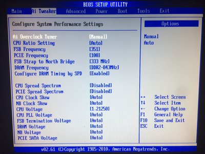

Помогите с разгоном C2Q Q9550 (желательно поставить FSB хотя бы 400 Mhz х 8,5 = 3400 Mhz)
Мать Asus P5Q-EM DO работает на встроенном видео 4500, потом заменю на дискретное видео и блок питания возьму помощнее, сейчас PowerMan 450W.
Bios установлен последний 1208 стабильный, есть новее только 1301 Beta (изменения в работе с RAID, что мне не нужно).
На фото привожу конфигурацию при которой стартует ПК. Максимальное FSB Frequency 351 Mhz, если ставлю 352 и выше, ПК не стартует (менял уже "все" вольтажи).
Память Transcend DDR2-800 CL5 (5-5-5-18), если поставить 5-5-5-15, то стартует и стабильно работает только при поднятии CPU Voltage до 1,28
Полная конфигурация ПК указана в подписи.
Заранее спасибо!

Спасибо за статью, я читал уже обзоры по этой плате и ее наследнику P5Q-EM , но они на чипсете G45 , у меня чипсет Q45 и в биосе у них возможностей по разгону гораздо больше, часть пунктов в разгоне у меня вообще отсутствует (видно по приложенному мною фото), диапазоны смены вольтажа у некоторых пунктов гораздо меньше и шаг не 0,02 , а 0,1 (т.е. например 1,5-1,6 и все).
Печально конечно, процессор не реализуется...
Я думаю даже если обновить биос до последней версии 1301 Beta, то все в разгоне останется по прежнему, пункты не изменятся... Хотя последняя Beta-версия биоса, вышла практически на 3 года позже моей 1208 стабильной... возможно стоит попробовать.
Если еще у кого есть какие мысли по разгону, буду признателен.

FSB Strap to North Bridge больше 333 Mhz выставить в BIOS нельзя (Auto, 200, 266, 333) - 400 Mhz отсутствует.
CPU Voltage поднимал, более чем 1,4 - не загружается.
Практически все вольтажи пробовал поднимать на максимум, до запретных пределов, все равно не загружается с частотой выше 351 Mhz.
Кстати, у этой матери довольно сильно греются мосты, снял радиаторы и промазал термопастой MX-4, не особо помогло снизить температуры по сравнению со штатной.
Кулер, когда работает на максимальных оборотах, стабильно держится 43 градуса на чипсете (при тех параметрах разгона, что на фото выше), если поставить в Bios регулировку Q-fan (Enabled), то температура чипсета поднимается до 47 градусов, выше не наблюдал. Выше 45 градусов, штатная программа Asus начинает пищать, видимо компания не расчитывала на температуру выше). Похоже плата действительно не разгонная особо, то-то за все время существования я ни одной статьи по ее разгону в сети не нашел...(
Но в целом плата хорошая, защита от разгона всегда срабатывает вовремя, проблем с загрузкой нет, штатные функции выполняет на отлично.
Для теста, поставил данный проц Q9550 на мать Asus P5E, сразу загрузился на частоте 420 Mhz и память 5-5-5-15 поставилась и все без поднятия напруг (дальше не экспериментировал, руки не дошли).
А в мать P5Q-EM DO поставил двухядерный E8400, попробую его разогнать на данной плате, если и с ним не пойдет, то скорее всего нет у нее особого разгонного потенциала. Или я не энтузиаст ;)
мать у вас полное гав... не для разгона .
нормальные мамки позволяют гнать Quad вплоть до шины 500мгц.

я же написал сверху, что если ставить FSB Frequency (шину) выше 351Mhz, то плата не стартует ни с какими бубнами. Все вольтажи перепробовал и даже FSB to North Bridge поставить на 200Mhz не стартует при 400-й шине. Пробовал память на 700 и на 930Mhz выставлять, при шине выше 351 не стартует ПК.
На плате P5E : FSB to North bridge сразу поставил 400, и FSB Frequency (шину) 465 поставил и без проблем запустился ПК и память работала на 930Mhz. Все нормально работало, только в тесте Lynx температура проца заходила за 100 и наблюдался троттлинг, пришлось снизить до 440 шину и вольтаж и ПК работает стабильно . В принципе в подписи теперь имеются характеристики действующего ПК с разгоном этого проца и памяти.

P.S. да, еще от себя добавлю с процессором E8400 ПК тоже не стартовал с шиной выше 351 Mhz хотя TDP 65W против 95W у Q9550. Блок питания был тот же 450W. Блок питания кстати был достаточно новый и просадок напряжения или потери мощности от заявленного особо не наблюдалось.
Видимо плата не разгонная и северный мост действительно очень существенно греется, это при условии использования кулера охлаждающего около сокетное пространство на максимальных оборотах и термопасты MX-4 температуры 42-47 градусов при обычной работе в винде и просмотре видео в инете, считаю это многовато (но про температуры северного моста этой платы многие так пишут в инете, мол надо менять радиатор и устанавливать на него небольшой кулер).
Всем спасибо за помощь, надеюсь данное обсуждение поможет другим энтузиастам. Я же полностью перешел на плату P5E, а P5Q-EM DO отправилась к другому хозяину стабильно работать в стоке! :)
