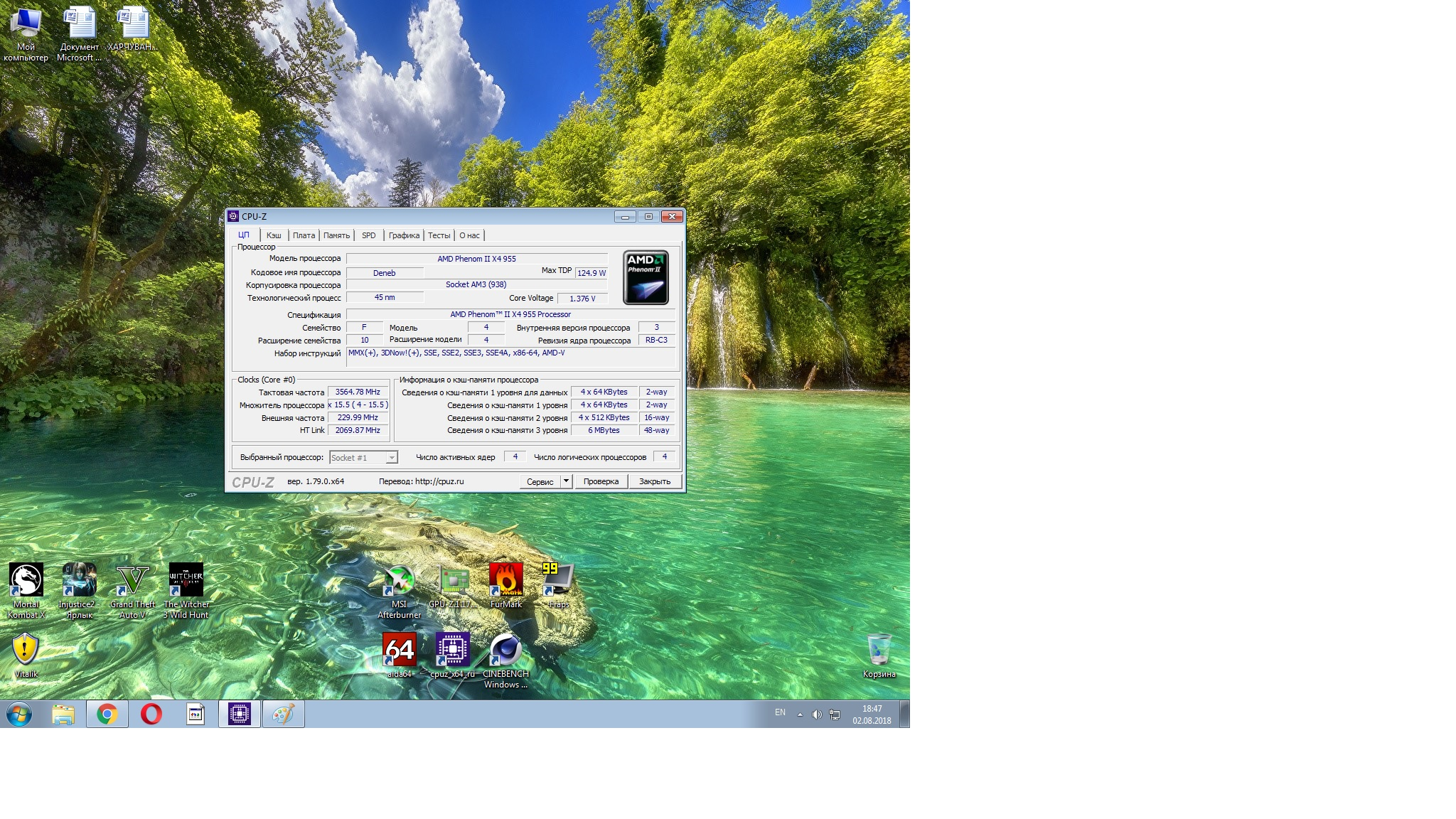

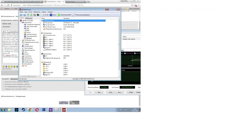

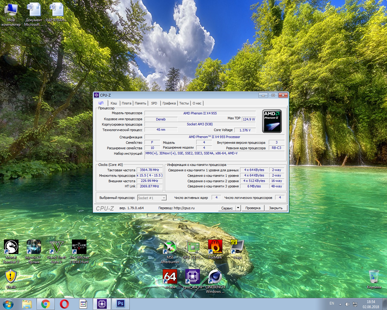

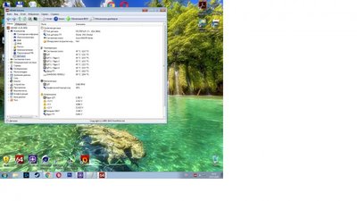

Итак ситуация следующая: взялся я разгонять свой пк по множителю (Phenom IIx4 955 BE, ASUS M3A78-cm+3 плашки ddr2 по 2 гб, 800мгц)
Потихоньку я увеличивал множитель на +10(от 200), с последующим ребутом и тестом стабильности системы, попутно увиличил вольтаж на проц до 1.4(1.392-1.412), увеличил вольтаж на ддр2 незначительно, ведь при разгоне по шине гонится и оперативка и CPU NB и HT Link, и получил вот такие данные при стабильной работе пк:
1.jpg [ 79.48 КБ | Просмотров: 995 ]
2.jpg [ 77.08 КБ | Просмотров: 995 ]
Так вот и собственно и вопросы:
1. Возможности снизить HT link до стоковых 2000 нету, тк мать не предусмотрена и стоит ли вообще снижать частоту HT к стоковым значениям?
2. Почему моя оперативка, которая изначально должна работать на 800мгц работала все это время на 333?
3. Не будет ли лучше разогнать процессор по множителю, и вручную оперативную память при этом не трогая HT link, или все же 2350 не так уж и критично?

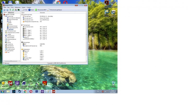

Вот скрины AIDA 64

1) Что на картинках, рассмотреть решительно невозможно
2) HT Link, если я правильно помню, отвязана от остальных линий. Поэтому жесткий диск, звуковуха и тд не должны отваливаться при ее разгоне. Даже если перестараетесь. Так что если работает, то можно оставлять.
3) Материнка у вас из разряда "офисных". Да еще и пенсионного возраста. С разгоном на ней надо быть очень аккуратным. В идеале, вообще не повышать напряжение. Ибо Райзены вам все равно не нагнать. А вот фейрверк устроить в процессе - запросто.

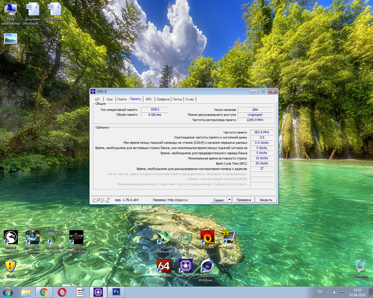

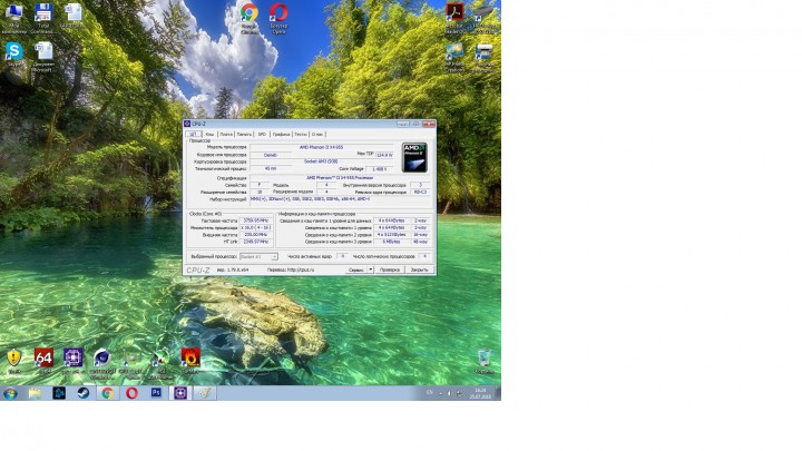

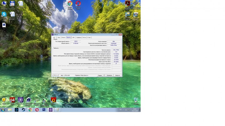

Погнал уже шиной все и вручную понизил HT, вот что получилось:
1.jpg [ 1.33 МБ | Просмотров: 777 ]
2.jpg [ 1.27 МБ | Просмотров: 777 ]
1.png [ 3.39 МБ | Просмотров: 777 ]
