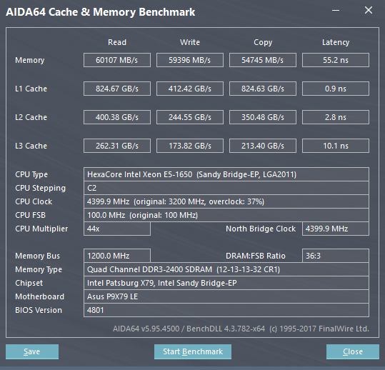

Доброго всем дня ребята! Помогите разобраться в проблеме разгона с памятью.
Сразу напишу конфиг системы дабы избежать сторонних вопросов 8-) :
мать: Asus p9x79le lga2011 (биос на мамке стоит последний)
проц: Intel Xeon e5-1650 (кулер FSP Windale 6)
Процессор разогнан летом до 4.2Гг при 1.300В, зимой до 4.4Гг при 1.330В.
Живу на юге, кондея нет, поэтому дабы не грелось всё, сбрасываю немного частоту, дабы питальник не кипятить(стоит 80мм вентиль).
Проц стабилен во всех режимах, и к нему вопросов нет.
память:HyperX Fury 16Gb (4x4) 1866Mhz, два кита 4х2. Модель плашек HX318C10FRK2/8
видео: 1060 3G
блок питания: Chieftec CPS650S 650W
Итак, в чём суть - память стоит в 4 канальном режиме, спокойно разгоняется со стоковых 1866Мгц 1.5В (10,11,10,30cr1) до 2400Мгц, 1.65В, (12,13,13,32 CR1). Проходит тест стабильности AIDA64(30мин), проходит тест на ошибки памяти win10, фризов, зависаний и проблем в работе(игры, фильмы, тырнет) нет никаких, всё стабильно работает. Но проблема заключается в том, что после выключения компьютера(полностью питание), ПК не стартует, горит красная лампочка возле слотов оперативки "Dram_Led", всё крутится и светится но биос не загружается и спикер не пищит(чёрный экран). После нажатия "Reset", всё загружается и работает уже в разгоне... Самое для меня непонятное то, что при простой перезагрузке системы всё работает и проблем нет, хоть 15 раз подряд перезагружайся. Но стоит выключить питание и ...
Что я пытался сделать:
Load-line calibration стоит на "high" (стабилизация напряжения при нагрузке)
Поднимал напряжение на памяти до 1.67-1.7в.
Менял тайминги 13-13-13-30 cr2 и 12-14-12-32 cr2 и снижал частоту до 2133Мгц, напряжение от 1.5 до 1.7. (память на 2133 вообще не хочет работать)
Вынимал плашки и менял местами, протирал контакты спиртом и продувал слоты на мамке.
Клацал кнопочку "Mem_ok" и сбрасывал настройки биос по новой выставлял всё.
По шине система не гонится 105Mhz потолок.
Танцевал с бубном и гладил системник - ничего не помогает :bandhead:
Самое обидное, что этот разгон реально ощущается в работе при работе ПК в сравнении со стоковой частотой памяти.
Надоело запускать так камп, сначала клацаю "вкл", потом капм думает секунд 10 и замирает с красной лампочкой. Клацаю ресет, секунд 5-7 он не ребутится, потом выключается и уже начинает сам грузится и работать. И так каждый раз :angry:
Скрин с теста памяти и кеша в AIDA64 в разгоне прицепил, если кому интересно.
Комментарий к файлу: Работа памяти в разгоне.
разгон 4.4Гг, 2400Мгц.png [ 91.29 КБ | Просмотров: 1188 ]
