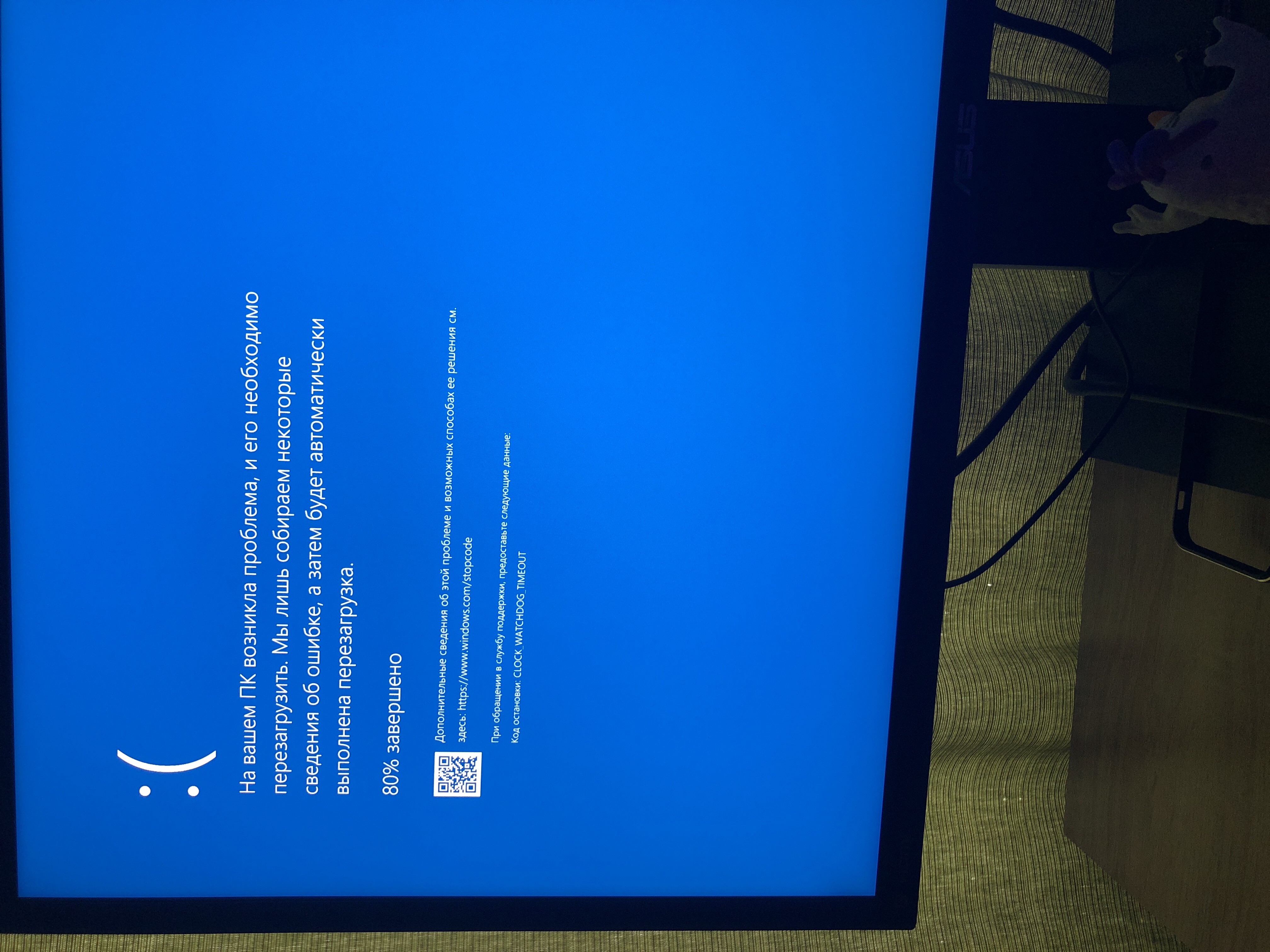

Собрал сам компьютер i7 8700k +MSI Z370 gaming m5+Corsair Vengeance RGB [CMR32GX4M4C3466C16] 32 ГБ блок питания тоже от Corsair HXI 850I,охлаждение процессора Corsair h110i,термопаста MX4 ,винда 10 максимальная стоит на М2 от Самсунг. Собирал ,чтобы разогнать. Думал ,видео посмотрю получится. Я ошибался. Везде читаю что нужно ставить множитель48,напряжение 1,25 ,DL.... что то там (не помню как правильно называется ) ставлю на 4.проверяю в Aida64-температуры низкие. Все запускается -хорошо работает ,но спустя время(может неделю,а может и сутки) при запуске вылетает синиц экран с ошибкой 0xc0000221. Убираю разгон и все норм. Помогите ,пожалуйста,уже руки опускаются. Пробовал читать гайды ,смотреть на ютубе-не помогает.

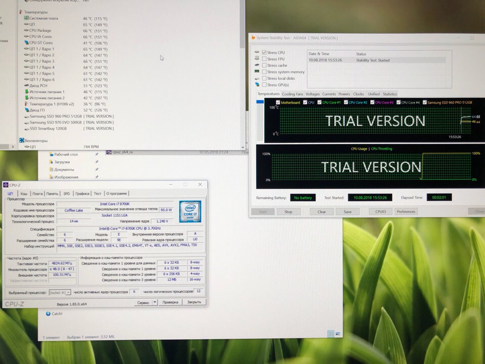

В проверке я тоже не спец но выглядит это как то так.
B2AC397A-121C-4A4A-A9DF-D5B778E07D2B.jpeg [ 180.72 КБ | Просмотров: 1408 ]
Регистрация: 13.09.2009
Откуда: Белгород
Нужно запускать stress FPU, сразу температуры будут другими.

Так что я делаю не правильно ?в чем причина этой ошибки. Ещё бывает на чёрном экране надпись типа ошибка при разгоне.

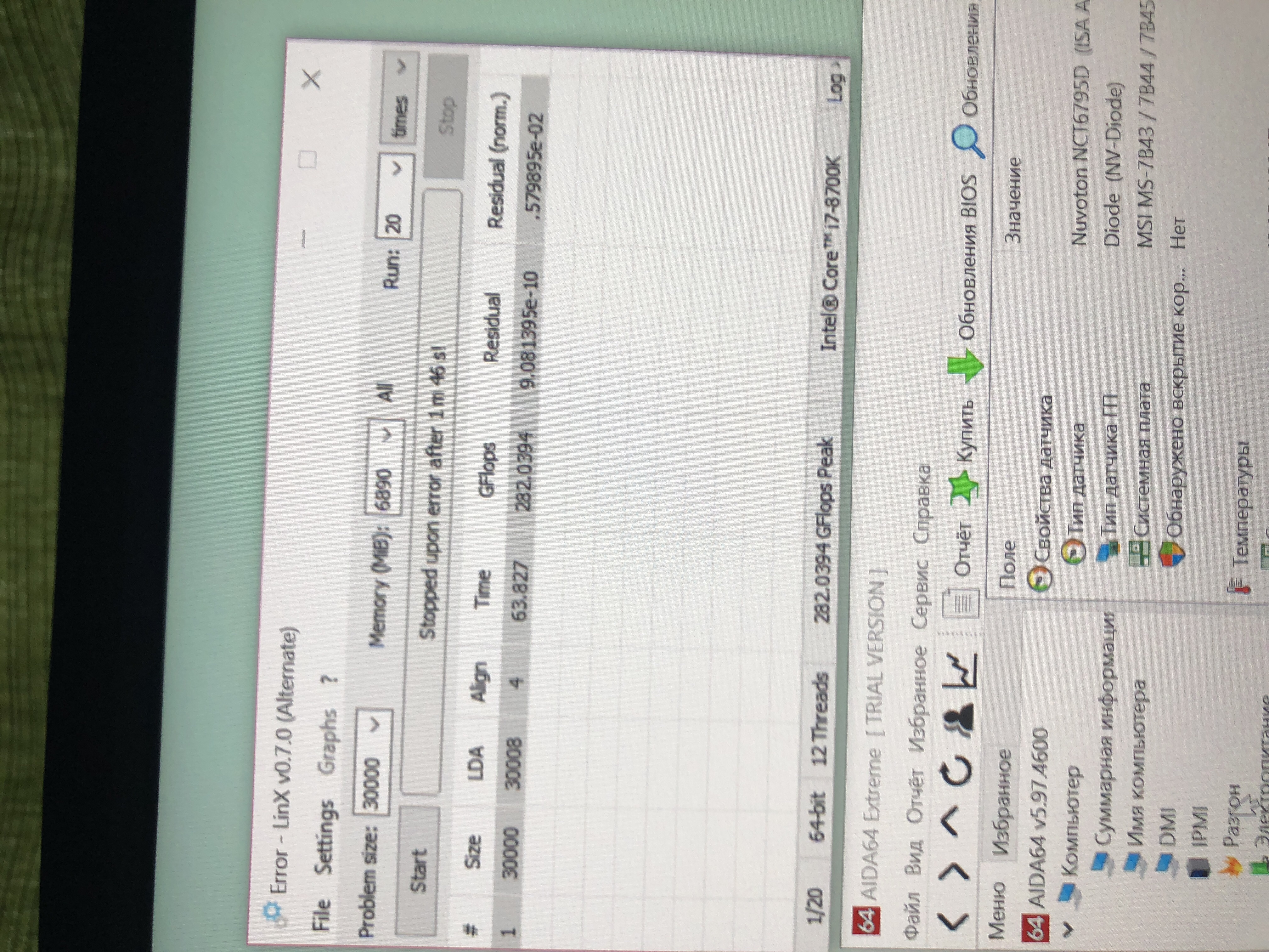

Выставил множитель 48 ,на 4 и напряжение 1,15. Запустил тест линкс 30000 -20 прогонов и вот что в итоге. Я не шарю в том что вы пишете умными словами. Напишите пожалуйста конкретно что где принять. Спасибо
Добавлено спустя 7 минут 3 секунды:
Убрал разгон и проверил этим тестом в дефолтный настроцках. Вот что из этого вышло
Линкс не проходит при установках по умолчанию ?
Для начала нужно сбросить биос перемычкой на МП.
i7-8700K/Noctua NH-D15/ASUS MAXIMUS X HERO/2x8Gb Samsung/Samsung 970 Pro 512 Gb, Samsung 860 P 512 Gb/MSI GTX 1070 Gaming X/FD Arc XL/Corsair HX-750i

Вот вы показали картинку Линкса, который упал, это в разгоне или номинале, если вы не будете отвечать на вопросы - помочь вам невозможно.
Регистрация: 28.08.2018
Где синий экран -это в разгоне. Где картинка с линкса-убрал разгон ,но не сбрасывал биос
