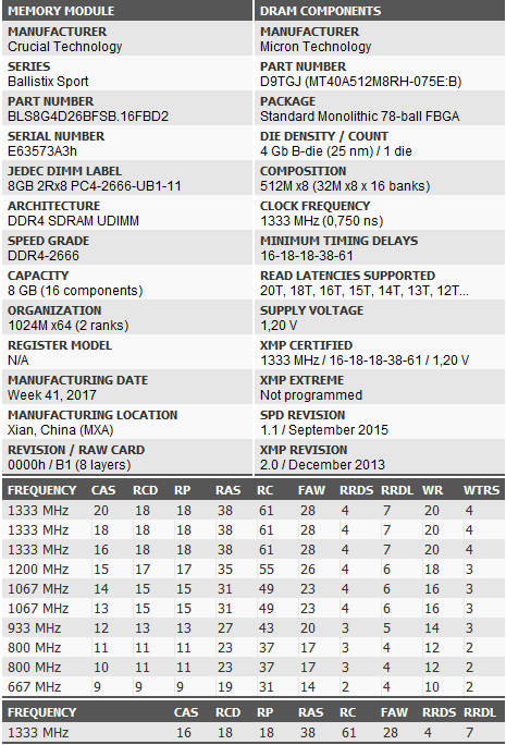

Здравствуйте, у меня стоит процессор r5 1600 в бусте до 3.8, оперативная память на чипе micron-b с частотой 2666 и таймингами 16-18-18-18-38. Помогите подобрать тайминги к частоте 3200, желательно вторичные тоже, чтобы в играх был максимальный буст по возможности

Мать MSI B350 PC MATE
