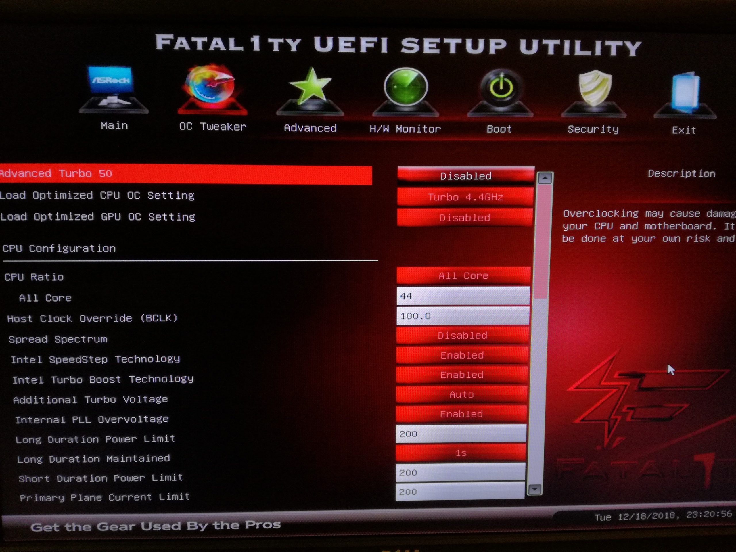

Загорелся идеей разогнать свой старенький 2600k (покупал в 2011 году), чтоб по шустрее процессор был, да и сам оверклок для меня в новинку, интересно. За последние несколько дней изучил кучу форумов/видео/статей. Стало понятно, в общих чертах, что для чего нажимается и что дает в результате. На основе этих знаний и встроенного в материнскую плату фирменного ОС отредактировал несколько позиций в ОС твикере и хотел бы услышать мнение скучающего эксперта :D

Получилось:
    Опции, которые редактировались. Фото:
Самые большие вопросы:
    1. cpu load-line calibration. Все что я понял: ее либо не трогают, либо ставят 50%. Я взял половину от половины и поставил level 4. Насколько корректно? Может быть кто-нибудь даже объяснит в двух словах принцип действия.
    2. offset voltage. Перелопатив кучу инфы и взяв среднее, получил +0.025v, но не знаю сколько оптимально.
    3. long duration power limit / short duration power limit / primary plane current limit. Как и п.2 - не знаю сколько оптимально.
Результат:
    Прогнал 30мин тест (знаю что маловато) в Prime95. Все тесты - passed.
    Настройки теста (взял с одного из гайдов):
    http://i.imgur.com/zTdbZ.png
    Максимальное напряжение 1.368v. Большую часть времени - 1.344v во время теста в Prime95.
    Температуры: 72 / 78 / 79 / 76 во время теста в Prime95.
    WHEA Error 19 - отсутствует.
Что дальше?
4.4Ghz меня устраивает. Насколько я понял, преследуя свои цели, о которых писал выше, мне нужно убирать температуру посредством уменьшения напряжения. Стоит ли этим заниматься или можно оставить как есть? Если стоит, я так понимаю нужно ставить fixed voltage и тестировать, или можно как-то выставить оптимальный offset? Влияет ли на напряжение cpu load-line calibration, какой выбрать level? В целом, буду рад любым комментариям и советам. Спасибо, кто дочитал до конца :beer:
Удержать заданное напряжение максимально точно: без просадок и завышений. Чтобы понять, какой уровень брать или ищи в обзорах, или проверяй на фиксированном напряжении.
Вадим89 писал(а):
offset voltage.
Мать подбирает напряжение. Если все стабильно: оффсетом начинаешь понижать (по -0.02), когда стабильность кончается накидываешь +0.01-0.015
Если нестабильно, то ищешь стабильность + оффсетом.
Цель - подобрать минимальное стабильное напряжение для уменьшения нагрузок и температур.
Если в стресс тесте частоты не падают, то и не трогай. Если падают - добавляй (по 50, например). 250 должно хватать на любой бытовой разгон.
