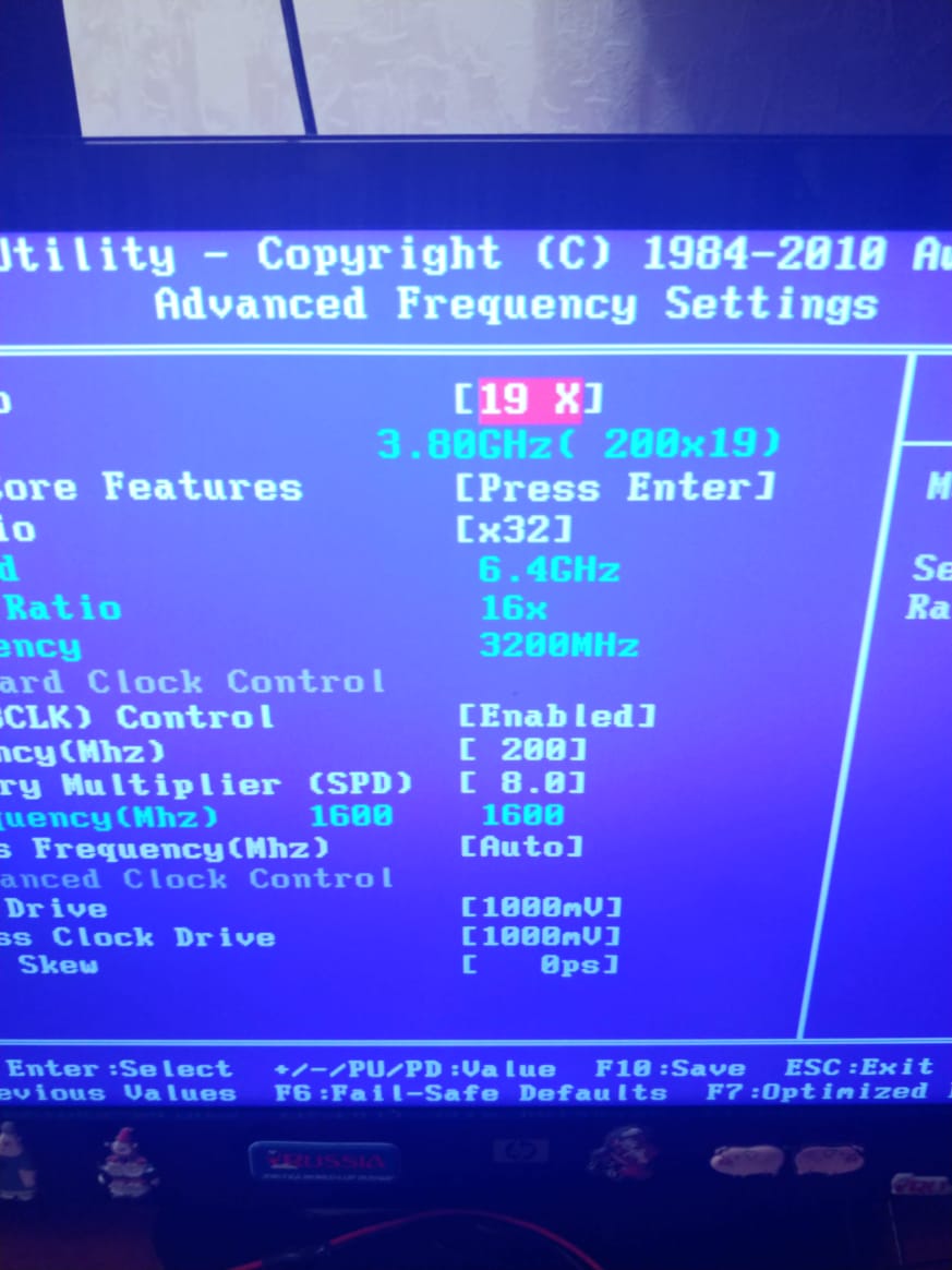

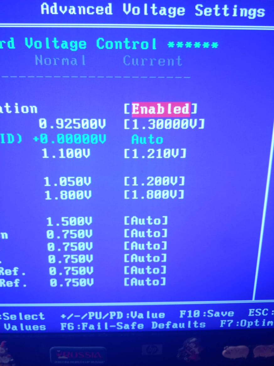

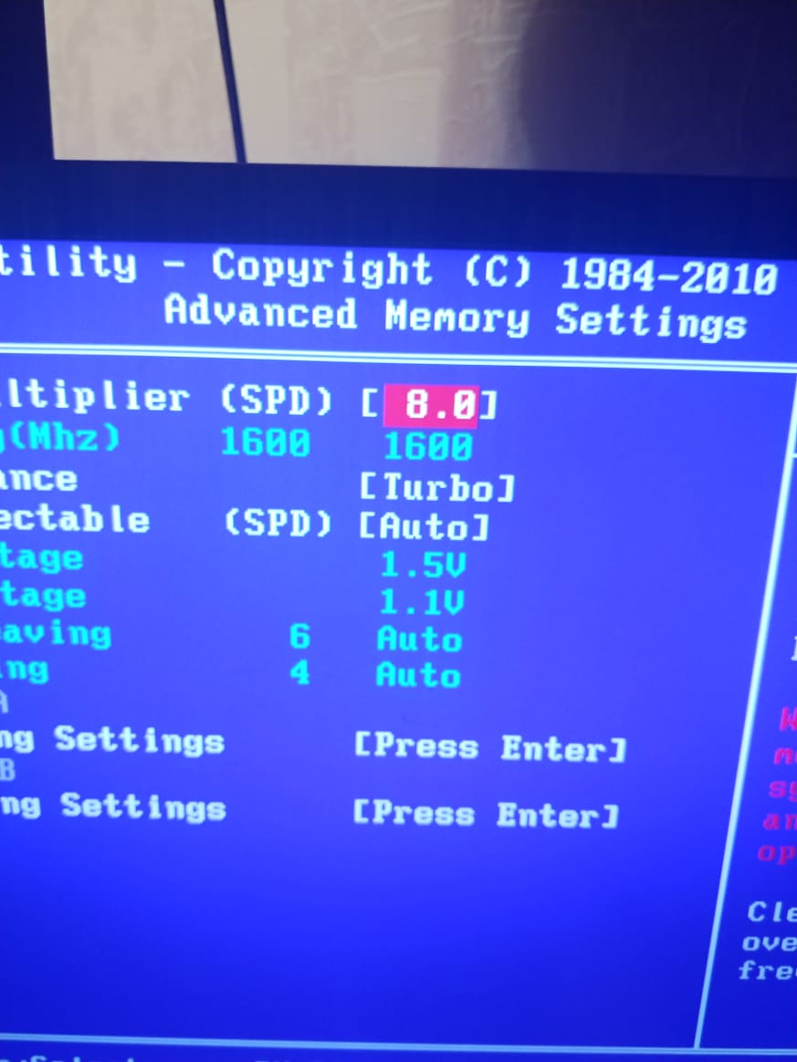

Есть вылеты, как в биосе, так и в работе. Заметил, что они при нагрузке на память. Прикладываю фото напряжений и настроек биоса. Не могу это побороть..

Комментарий к файлу: Настройки памяти, также фиксировал их на родных CL11-28, напряжение пробовал как Auto, так и 1,640-1,660.
Memtest с флешки 1 раз прошли, больше не гонял.
IMG-20190330-WA0000.jpg [ 77.13 КБ | Просмотров: 1428 ]
Комментарий к файлу: Настройки напряжений.
IMG-20190330-WA0001.jpg [ 96.38 КБ | Просмотров: 1428 ]
Комментарий к файлу: Настройки частот
IMG-20190330-WA0002.jpg [ 95.86 КБ | Просмотров: 1428 ]

У тебя Memory Performance [Turbo] стоит.
Поставь Performance Enhance [Standard]
