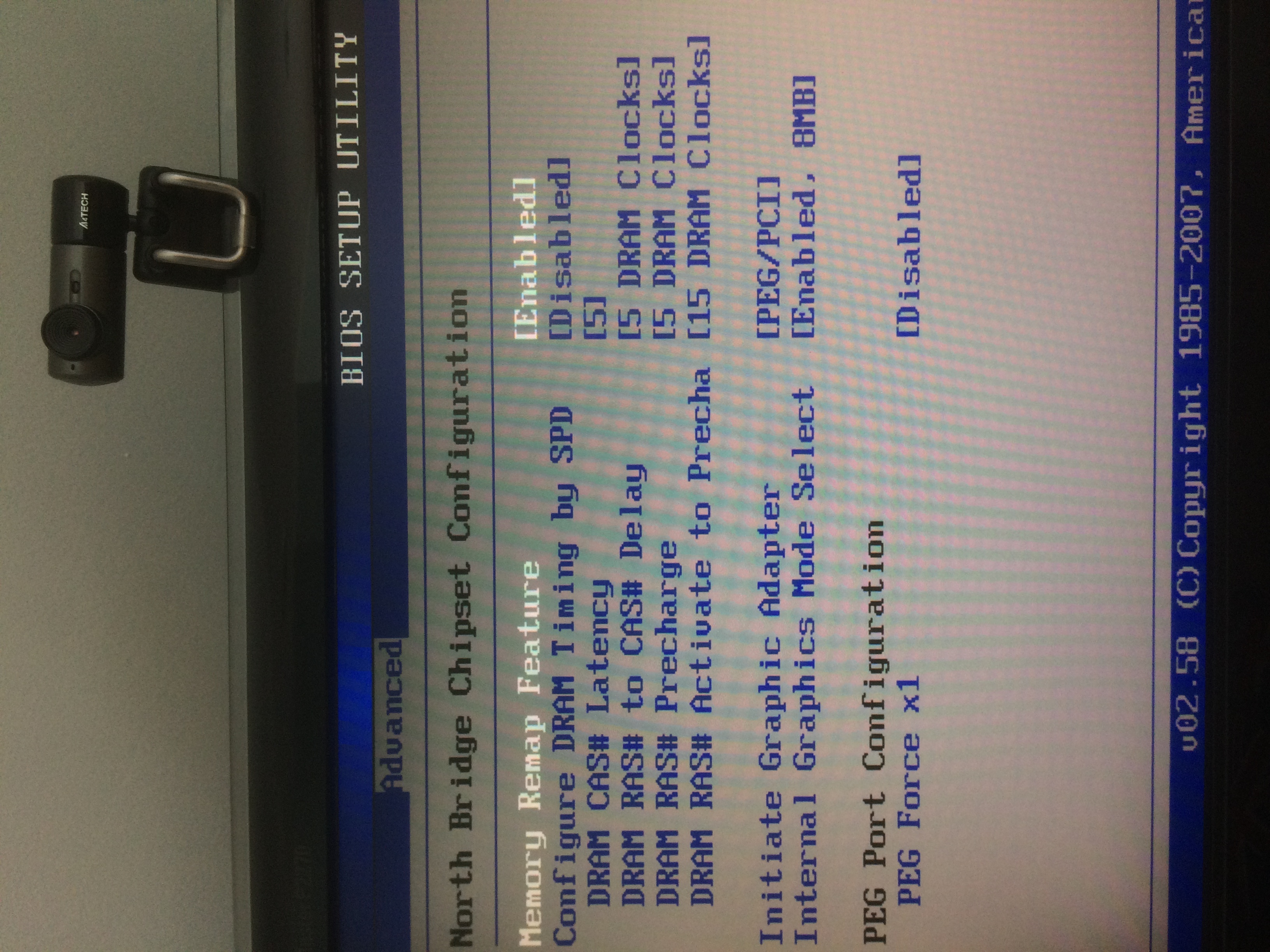

Какие тайминги мать дает вручную выставить? Есть Static read delay, perfromance level или что-то такое?
https://hwbot.org/users/terraraptor
Регистрация: 18.06.2019
Вот такие тайминги:
11A3E334-8E77-4BF6-B20B-0A729BCFE879.jpeg [ 2.12 МБ | Просмотров: 1082 ]
Регистрация: 07.11.2006
Откуда: Екатеринбург
Тогда вряд ли что-то получится. Память 100% смогла бы свой номинал на "взрослых" платах а-ля rampage formula, а тут разве что грузиться на шине пониже, через мемсет крутить тайминги и только поднимать шину из винды. И то не факт, что получится - мемсет умеет не так много.
