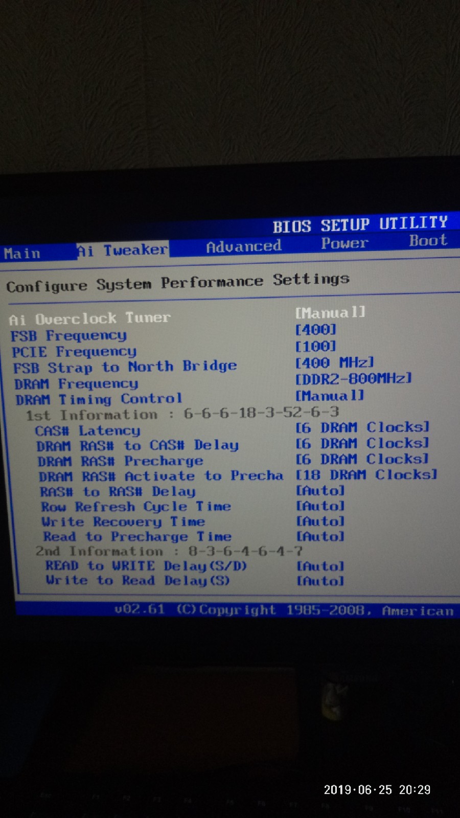

Купил себе xeon e5440 год назад, хотел дать вторую жизнь компу
Мать Asus p5q se plus
Бп FSP 500W (FSP500-60GLN)
Видюха GeForce GTX 650 OC
Проблема такая - при разгоне на 3.4 и вольтаже 1.3 в в прогоне ОССТ возникают ошибки. Пробовал всяких разных настроек - ни в какую. В синий экран не выливается, но при запуске игры происходит перезагрузка. Память работает на сток частотах (800) и таймингах 6-6-6-18, пробовал FSB Strap 400 - бестолку. Нужен ваш совет

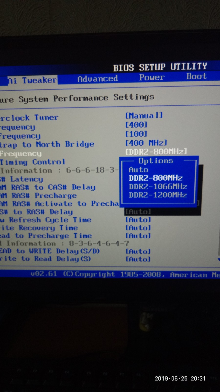

множитель на память меньше делал?

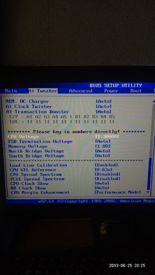

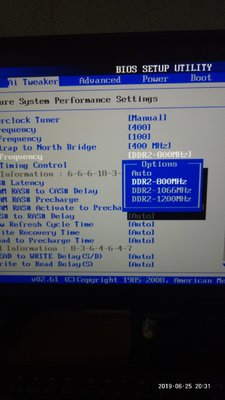

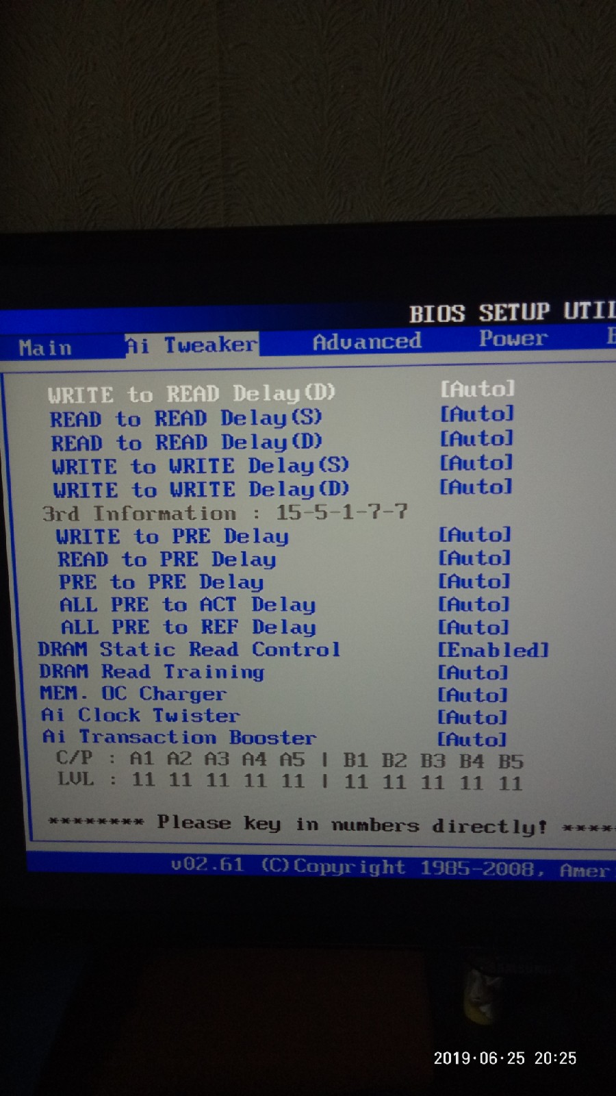

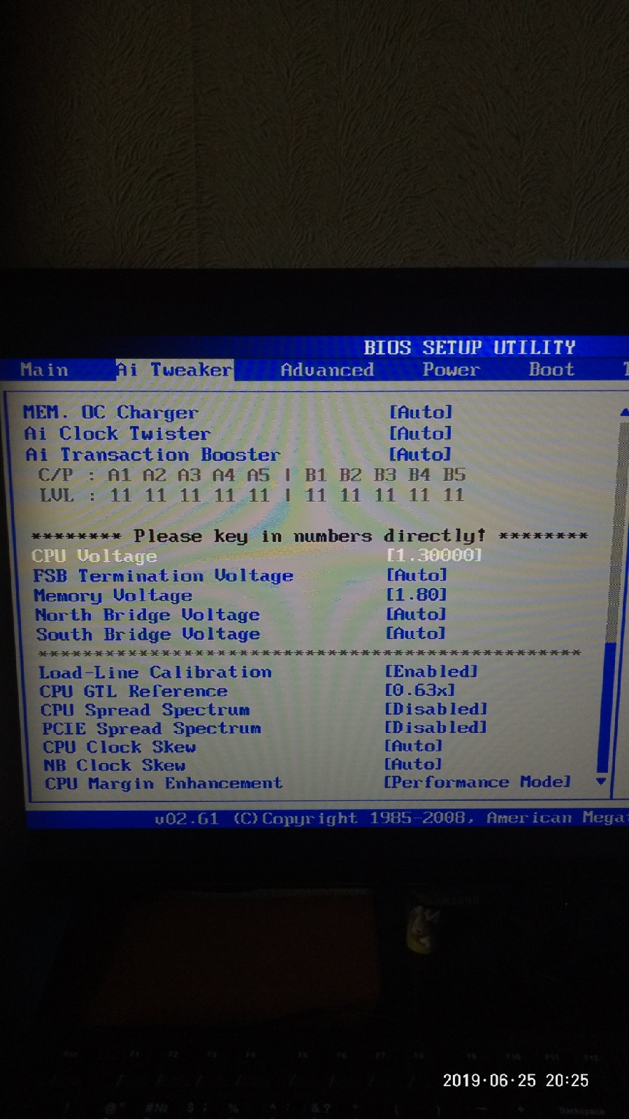

Множитель ниже нельзя, всё на фотках
Это настройки на 3.4, всё равно ошибки в ОССТ

На северник докинь +0,1 , на память сделай 1,9в. Вольтаж на проц подними до 1.35 и потихоньку спускай.

Убил всю ночь, пробовал диапозон на проц от 1.35 до 1.15 - ошибка не уходит. Пробовал повышать напряжение на северник - толку ноль, а с понижением винда даже отказывается загружаться, выдавая бред с повреждёнными секторами. Вольтаж на северник брал от 1.1 до 1.3. В общем пока нет результатов, будем копать дальше

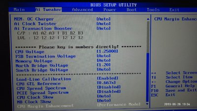

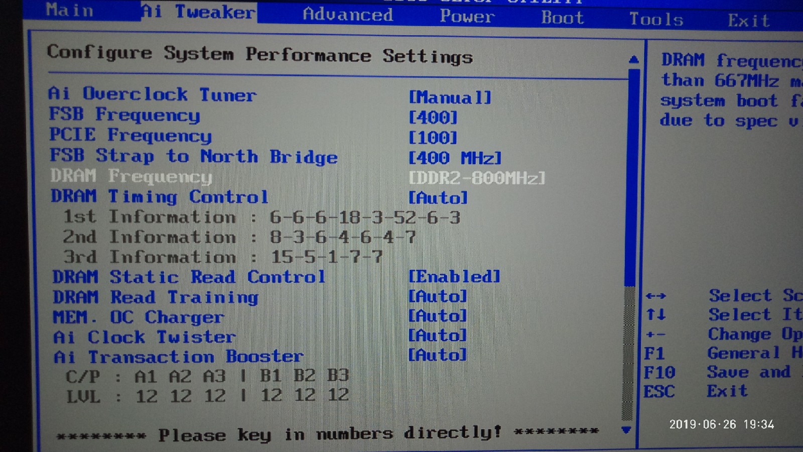

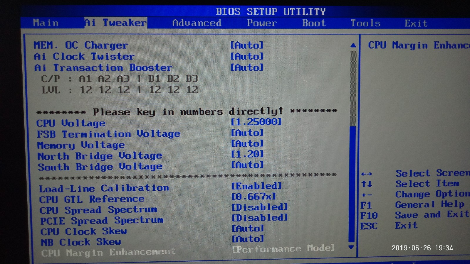

Друзья, в общем покопавшись еще в БИОСе, нашел пункт Load Line Calibration (LLC). При включении этого пункта ошибки исчезали. Как я понял, это стабилизатор напряжения на проц, т.к. без этой функции напряжение с выставленных 1.28 при ОССТ садилось до 1.19, а сейчас всё в норме. Также CPU GTL Reference выставил на 0.667x, если ставить ниже, программы и игры начинают ''вылетать''. Напряжение на память было решено оставить на 1.8, на родной частоте и таймингах 6-6-6-18, т.к. это китайская память и выше 850 она не хочет гнаться (ведь это винегрет из 667-ых чипов разных моделей (чипы SEC)).
Но есть и один минус - температура 73-75 градусов на GAMMAXX 300. Вроде нестрашно, ведь tjmax у 5440 85 градусов, но такого результата на башне с рассеиванием в 130 Вват не ожидал. Если кто знает в чём причина - отпишитесь пожалуйста, буду очень признателен. Теплотрубка задевает один из дросселей VRM, но не думаю, что это из-за неё. На фото настройки, при которых моя система работает стабильно.
Огромное спасибо тем людям, которые помогли, без вас бы ничего не вышло. :-)
Воот! А фотки постил где LLC включен, голову нам заморочил :) Так бы сразу тебе сказали что LLC включить надо. Ну, хорошо что разрешился вопрос.

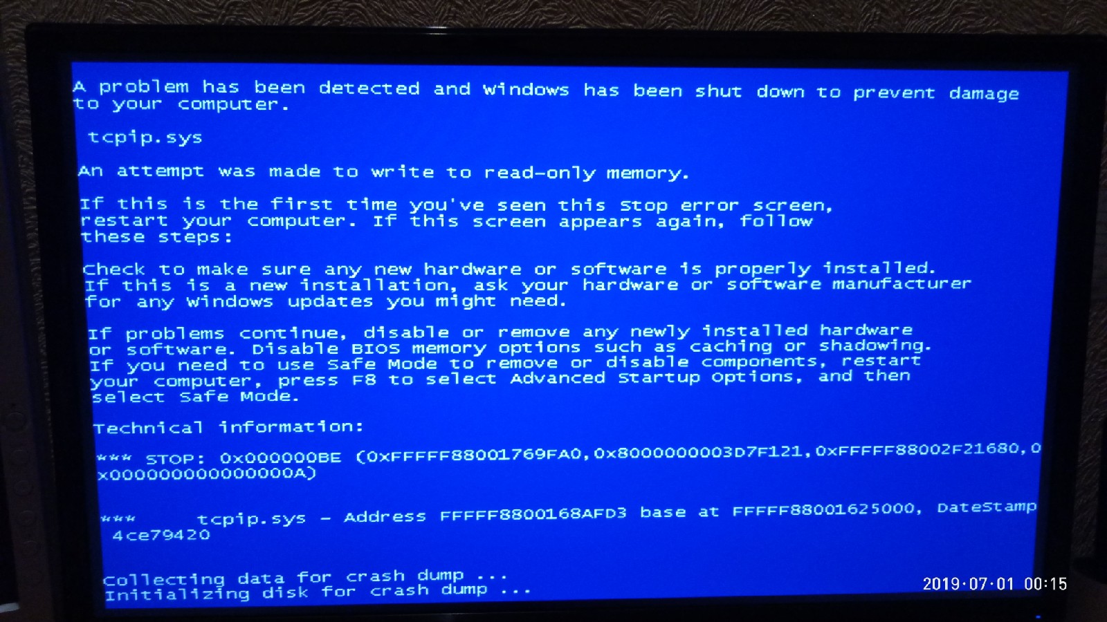

Приветствую еще раз. В общем - разгон реально помог, но есть одна проблема. Через определённый промежуток времени может появляться BSOD с кодом 0x000000BE и ссылкой на файл tcpip.sys. Немного погуглив узнал, что проблема может быть как в памяти, так и в драйверах. Все драйвера стоят последней возможной версии и были скачаны с оф. сайта, а память прогонял MemTest тремя проходами - ошибок нет. До разгона BSOD не появлялся. Что делать? Отпишитесь пожалуйста, если знаете причину

Memtest может не показать ошибку. Пробую прогнать linX.

накинь чуть на память напруги.
