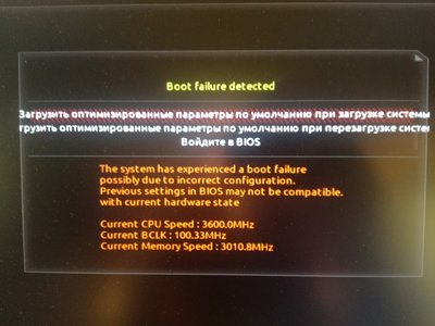

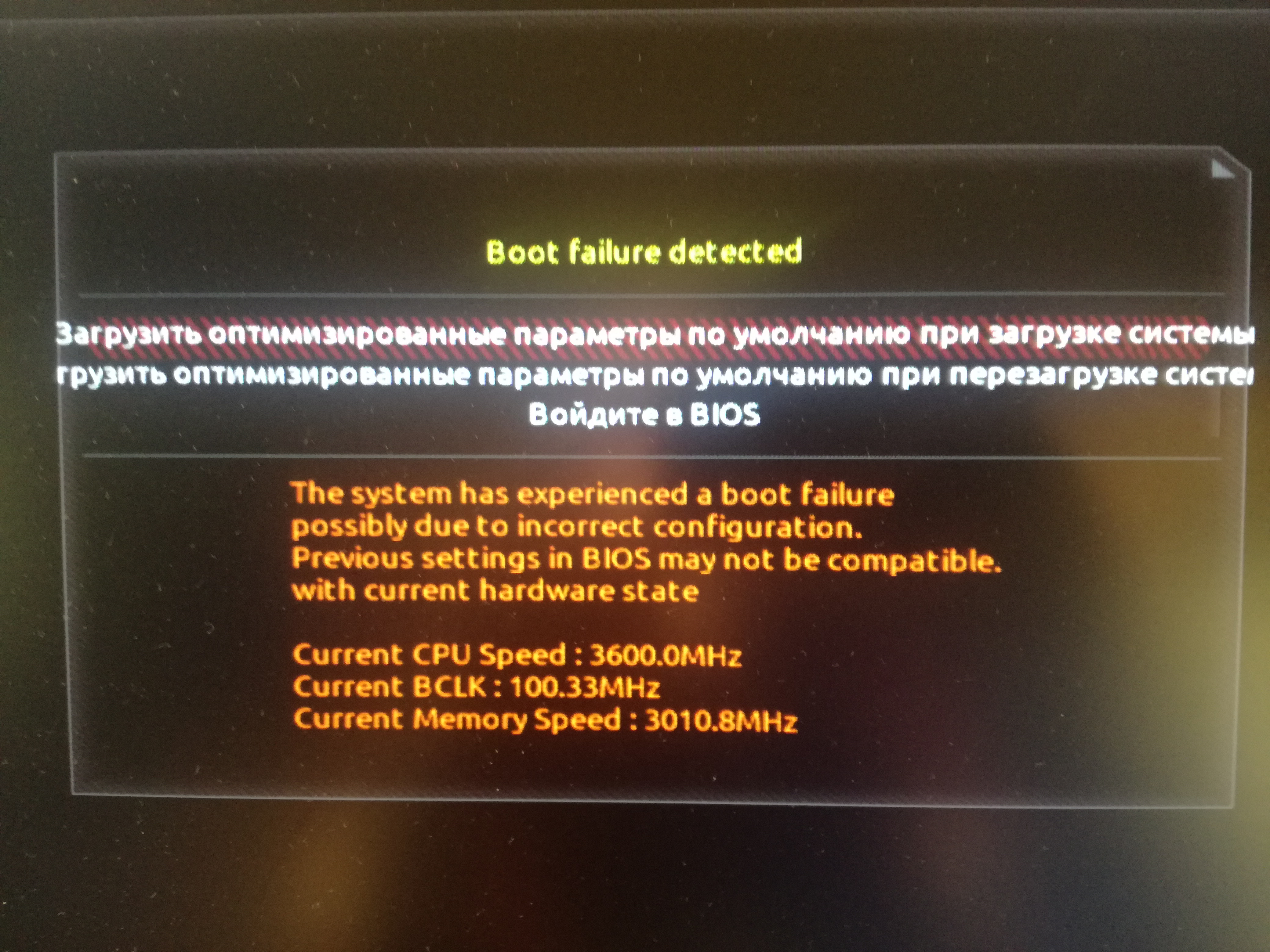

Всем привет! Тоже существует проблема разгона процессора на данной материнки.
Биос последний F-42а;
Проц - Rayzen 5 2400G, установленная частота 3,6GHz с бустом до 3,9GHz.
Посмотрел руководство для чайников - половина ссылок не активна, в половине не все понятно. Ладно. На ютубе есть ролик по разгону, куда и что тыкать. Только!!!!
При повышении множителя частоты до 3,9GHz - производителем гарантирована - Биос выдает ошибку и гноворит, что частота у данного проца 3,6GHz, пожалуйста вернитесь в Биос или я сам (Биос) загружу систему на 3,6GHz.
Вот такая вот кухня. Где то что то заблокировано. Буду вслепую тыкать кнопочки, и нажимать на "разрешено".
Кстати, в Райзен Мастер во вкладке "Game Mode" все вручную повышается на ура, но утилиты не мое, хочу разобраться как в Биосе.
Память разогнал до 3200 MHz без "Танцев".
Добавлено спустя 5 часов 35 минут 8 секунд:
Путем тыкания разных кнопочек, понял что поднятие частоты процессора (ядра) блокирует какой то пунк во вкладке AMD CBS, там стоит все на Auto. А вот какой из них, немного не понятно. Последний пункт называется Оверлокинг, где необходимо выставить какое-то значение. А вот какое? Никто не сталкивался с этим пунктом BiOS. Чую что сталкивались. Прошу помощь!

Итак, боязно, конечно, но начну познавать этот AMD CBS "методом тыка".
Добавлено спустя 16 минут 54 секунды:
Итак: Вкладка "Периферия" - AMD CBS - Раздел "DRAM Controller Configuration".
ACS Enable - Auto (по умолчанию) установил "Disabled", Во вкладке M.I.T. - расширенные настройки напряжения выставил "Динамическое Vcore (DVID) выставил +0.204 максималка до предупреждения, Расширенные настройки частот: Множитель тактовой частоты 37.00 (3.7GHz). Поехали.
Добавлено спустя 6 минут 8 секунд:
Windows 10 запустился, предупреждение не выскакивает, В AIDA 64 Core Voltage не стабильное, CPU Clock то же - походу не то "пальто". Танцы продолжаю. Учитывая, что предупреждения о 3,6 GHz при старте уже нету, то пока правильно, но не дошел до нужного.
Добавлено спустя 15 минут 41 секунду:
На F-42a ничего не получилось, танцы закончились вылетом предупреждения о 3,6GHz. Вывод - не туда пошел. Вернулся к отимальным, снова разогнал память до 3200MHz, буду теперь ждать советов "железных" людей в помощи разгона процессора на B 450 чипсет.
