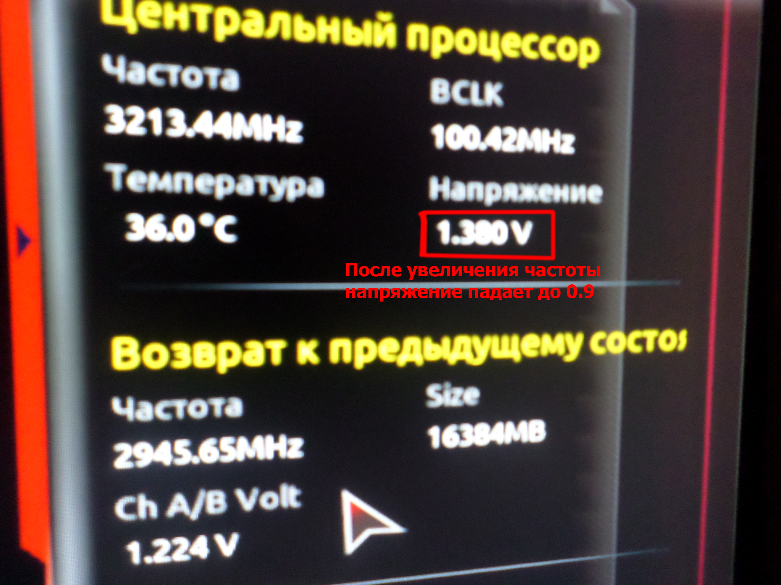

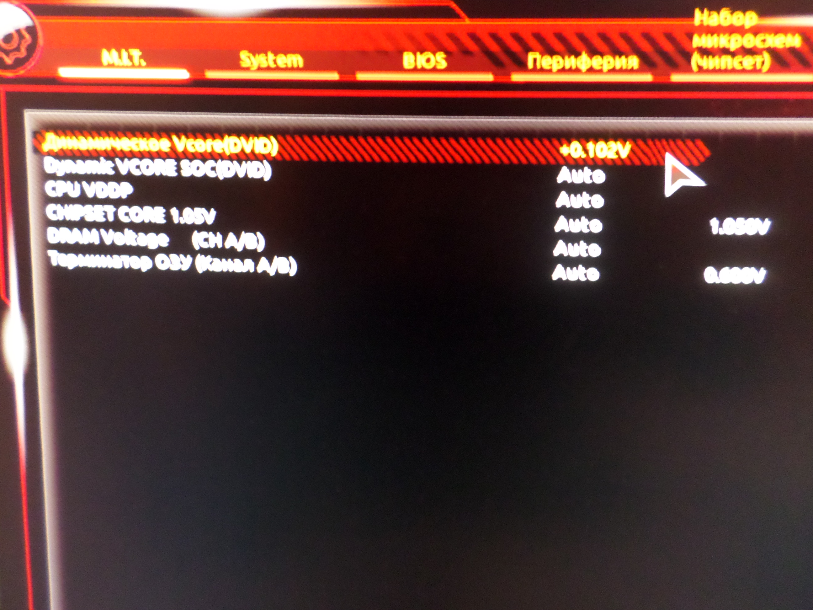

Добрый день. Патаюсь разогнать 2700й на этой плате, почему-то ничего не получается. Изначально выставленное напряжение до 1.39в. Меняю скорость процессора до 3.500мг(выше не стартует),перезагружаюсь напряжение 0.9в примерно(меньше одного). Процессор тест на стабильность не проходит соответственно. Пытался увеличить напряжение- ничего не меняется, так и стоит 0.9в. как буд-то что-то держит. Мб нужно отключить какие-то функции(сорри первый раз разгоняю).

Так и делаю. Выставил на 3500(при большем не запускается), сразу занижается вольтаж до 0.9в. Сколько не пробовал выставить выше- значение сохраняется в настройках, но вольтаж не меняется. Кулер думаю да(боксовый). Хотел накинуть до Х-совой версии(3700).

В стоке прогнал тесты+ врубил пару рендеров на максимуме- выше 60 не греется. Может из-за корпуса(продув хороший). Просто нужна производительность иксовой версии хотя бы. А тут вообще ничего не выходит. На 100 мгр повышаешь частоту- напряжение 0.9 и ничего не сделать. Мб я что-то неправильно делаю). Приложил скрины с биоса с описанием https://ibb.co/j4GvrtG

Ну, если матплата на 470м чипсете не может взять 300мгр... видео смотрел. Там у человека есть меню эноргосберегаек, у меня почемут отсутствует. Думаю может оно не дает напряжению увеличится.
Биос не обновлял. Там ф41(под зен2). По идее все должно работать.

у человека в видео версия биоса f3d, у меня тоже райзен р7 2700 и аорус х470 ультра гейминг,биос f6. не могу поднять напряжение до 1,35 . ставлю динамическое vcore +0,3 ,напряжение выходит 1,27 ,до 0,9 не падает при перезагрузке да и проц на 4000mhz заводится,но все равно как то странно.
